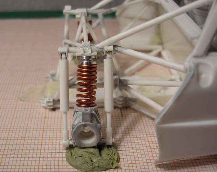

Vecchio 24-11-06, 09:48 PM   #127
Registrato dal: Feb 2003
residenza: lecce
Messaggi: 1,312
capirex inizia ad ingranare.
predefinito Re:[AUTO] Lancia 037 full open
grande pippo....bellissime foto,,,alcune le avevo già prese ma le ultime mi mancavano....grazie
cmq dopo tre giorni completamente fermo sono riuscito a finire gli ammortizzatori....ecco una prova di montaggio....
capirex non è in linea   Rispondi quotando
