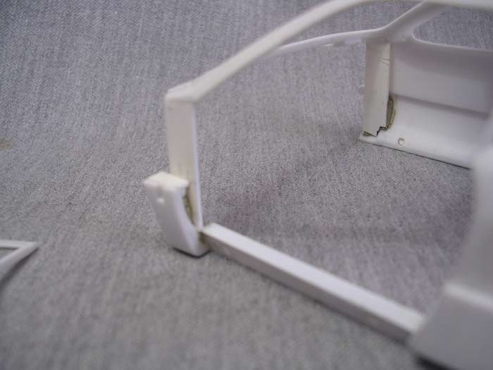

Con un pezzo di nastro adesivo per carrozzieri ho preso le dimensioni del tappo poi ritagliato su un foglietto di plasticard da 0,25mm…
