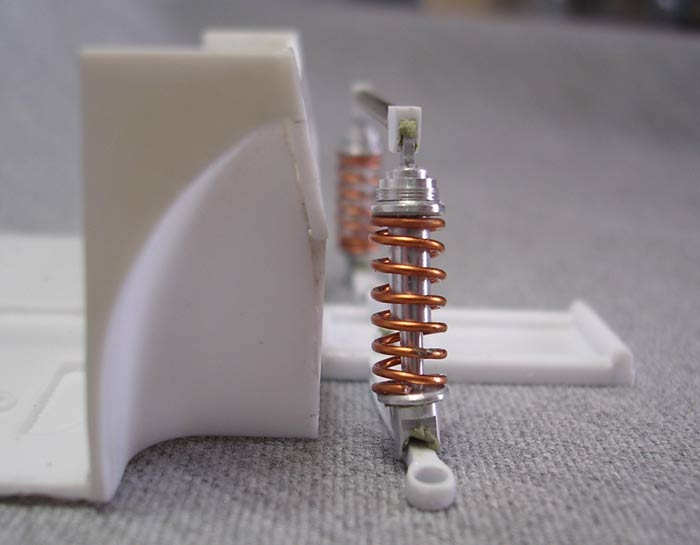

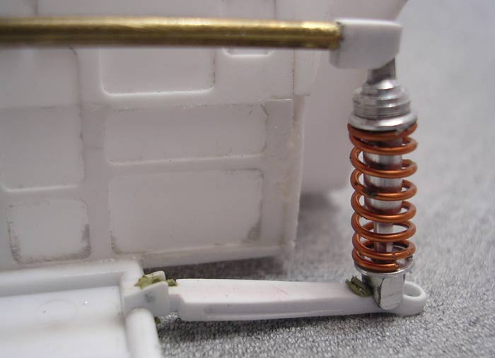

eccomi di nuovo come accennato ieri ho dovuto rifare l'inclinazione della paratia ed ora è decisamente meglio....poi ho anche ricostruito i braccetti delle sospensioni e terminato gli ammortizzatori....Dubbio che diametro di tubicino utilizzare per il resto del telaio?il pezzo che vedete in foto è da 1,5mm...a voi

Io ho usato tondo da 1,5mm per il telaio principale e da 1mm per quello che sorregge il radiatore.Complimentoni per gli ammortizzatori!!!
