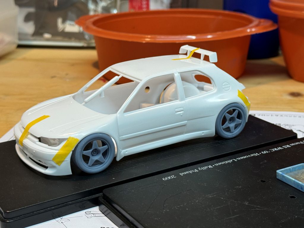

Ciao a Tutti, questa volta si tratta di un Wip vero e proprio!
Si tratta di due Peugeot 306 Maxi, la Evo che ha corso al Rally Corte Inglese 1996 e la Evo 1 che ha corso al Rally di Sanremo 1998.
Kit Beemax/NuNu (non esente da difetti...anzi) comprensivo del suo foglio di PE, antenne e decal carbonio per l'interno, decal Reji per la, versione 1996 e da scatola più set placche Sanremo per la versione 1998. Set mascherature vetri di Decalcas.
Il tutto sarà completato dai bellissimi cerchi (e gomme) fatti dall'amico Giorgio Distaso, in quanto, quelli da scatola, sia per la Evo che per la Evo 1 sono totalmente sbagliati come disegno!

Giusto per dare idea della bontà del prodotto. Esteticamente cambia proprio tutto il kit.

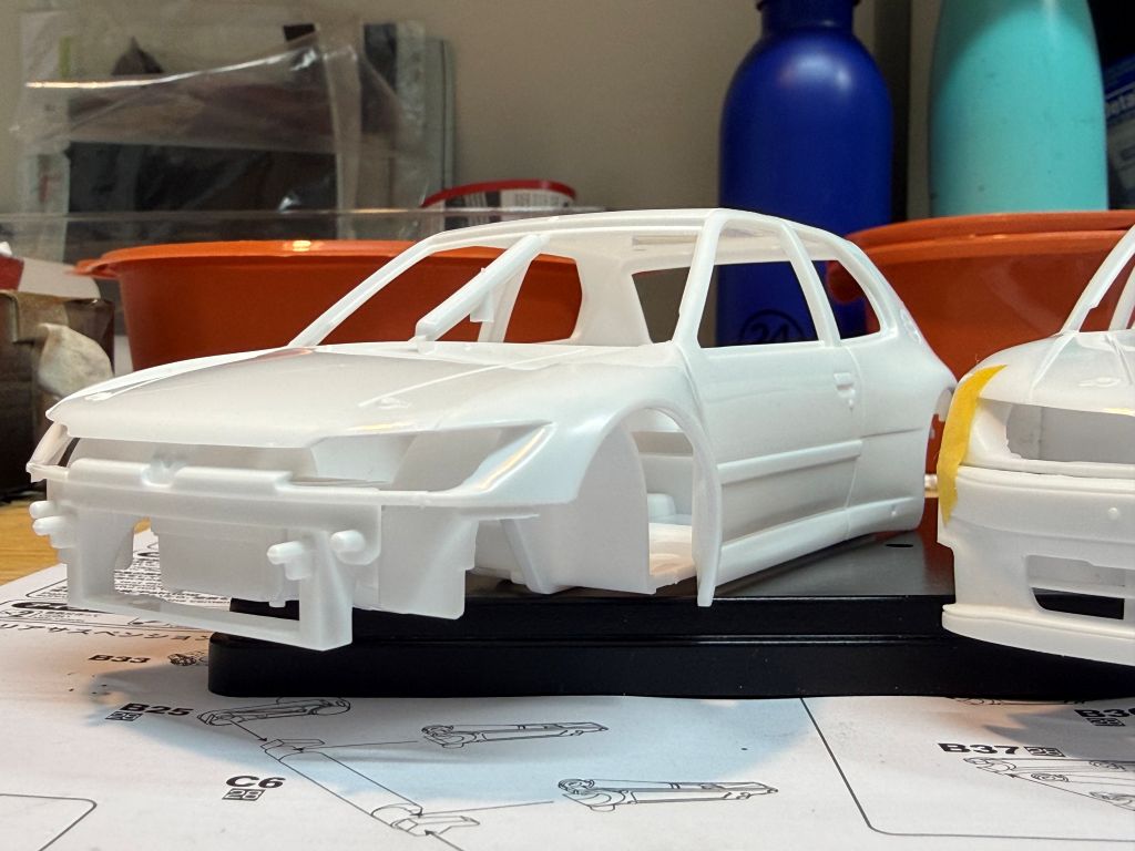

Quei buontemponi di NuNu / Beemax, in fase di prototipazione del kit, si vede che non si sono accorti dello spazio che viene a crearsi fra telaio e carrozzeria, giusto oltre mezzo centimetro di "vuoto" attraverso il quale, se non modificato, si vedrebbe l'interno dell'abitacolo dai parafanghi!
In un kit uscito nel 2022 mi pare, credo sia un errore piuttosto grave.
Quindi si rimedia con del plasticard sottile incollato sui parafanghi anteriori e posteriori, in modo da limitare la problematica.
Ok, con le ruote fissate poi si sarebbe vista di meno la problematica (vedero foto di un kit montato senza modifica) , ma, non mi andava di lasciare così come da scatola.

si,effettivamente sono aperture enormi....
Hai fatto bene,è una cosa da fare assolutamente
Vecchio 06-02-26, 04:23 PM   #13
Messaggi: 7,525
Alla faccia della "fessura"... Hai fatto benissimo ad intervenire, mancanza grave ed in effetti incomprensibile al giorno d'oggi e di queste dimensioni, poi.
