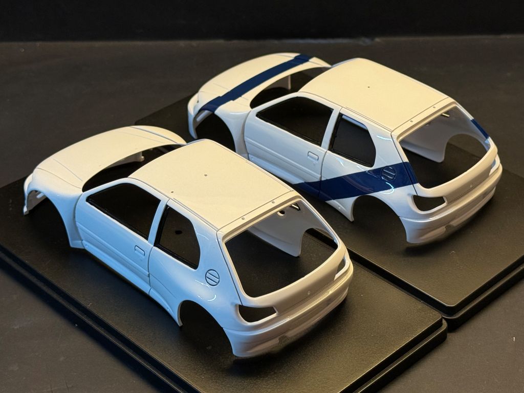

Ciao a Tutti, qualche avanzamento sulle 306 Maxi.
Carrozzerie verniciate.
Solito procedimento, cartata con 1000/1200 per eliminazione bave, fondo bianco Tamiya, cartata con 2000, tre mani di bianco TS26 Tamiya.
Per la versione Corte Inglese 96, mascheratura e due mani di TS15.
Panel line Tamiya e cornici vetro in nero opaco (l'ho fatte per sicurezza perchè si vedrebbe poi del bianco dietro i vetri trasparenti)
Per entrambe poi, paste Tamiya Fine e Finish.
Si passa alle decal.
