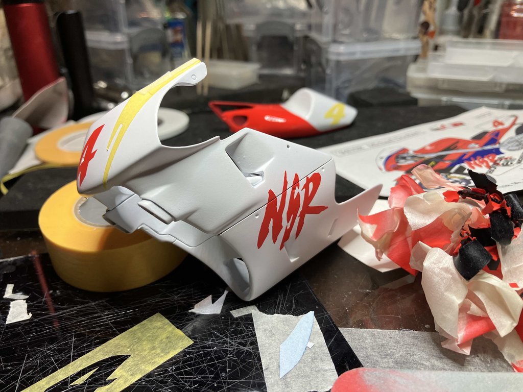

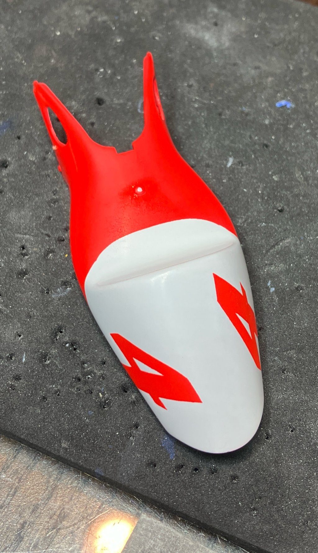

Buon ferragosto a tutti, vi aggiorno sui lavori. Allora… tk studio 27, decal studio 27, rogne me ne aspettavo, ma purtroppo si è concretizzata una paura che avevo, derivante da altre esperienze: le decal non quadrano con le carene, ma non di poco, porcaccia la miseriaccia! A dirla tutta di fogli decal per questo modello ne ho 3: 1 studio 27, 2 museum collection, uno dei quali con la famigerata pellicolina da togliere dopo l’asciugatura delle decal ,roba che mi si gela il sangue solo a pensarci
Oltretutto le decal st27 sono molto approssimative non solo per il posizionamento, ma anche la scritta nsr è proprio cannata, molto semplificata, arrotondata rispetto a quella vera che è più “sfrangiata”
Bisogna poi fare i conti con il fatto che i numeri di gara sono dello stesso colore della carena: rosso fluo…e come ci riesci a verniciare le carene dello stesso rosso della decal ( diverso a seconda del foglio decal: 3 fogli, 3 rossi diversi!)
Insomma, con la gioia nel cuore prendo l’unica decisione possibile: si vernicia (quasi) tutto

Uso delle fotocopie del foglio decal che più o meno funziona per farmi le maschere, che modifico presentandole sul pezzo

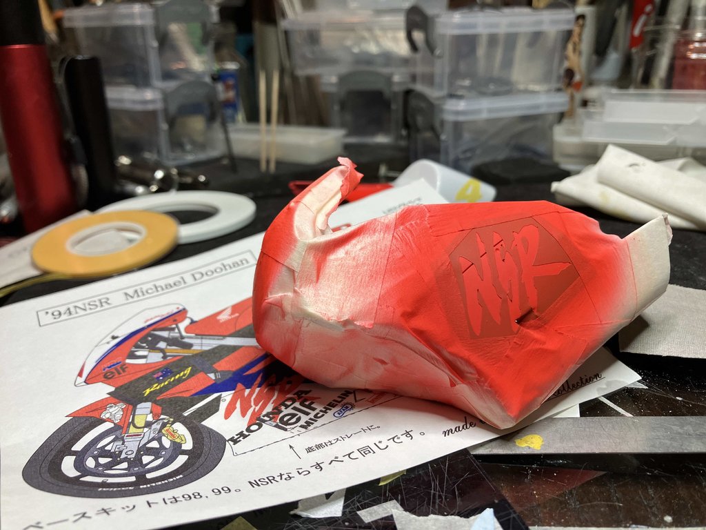

Posiziono le scritte basandomi sulla documentazione fotografica per arrivare ad un risultato il più fedele possibile, inizio con nsr perché e’ l’elemento che guida un po’ tutto il resto. Ho passato un bel po’ di tempo per farmi il colore, dato che il rosso fluo che avevo ( una boccetta di gravity colors e una di zero paints, identici, peraltro) era troppo arancione, ho mixato il rosso fluo gravity con dell’italian red e del bright red zero paints facendo dei test fino a quando non ho ottenuto una tinta che mi soddisfacesse. Verniciamo

Sono quindi passato al blu. Grooossa rogna, sia per il posizionamento della maschera, sia per fare il colore, che a seconda della foto cambia molto. Ho faticato molto di più rispetto al rosso, alla fine ho usato un blu scuro opaco tamiya correggendolo con blu oltremare,violet,magenta e cyan da disegno, quindi trasparenti. Il risultato mi soddisfa, ma il colore è molto delicato, quindi prima di fare altre mascherature ho dato un paio di mani di 2k trasparente, messo in essicatore e lasciato riposare una giornata

si prosegue con il rosso

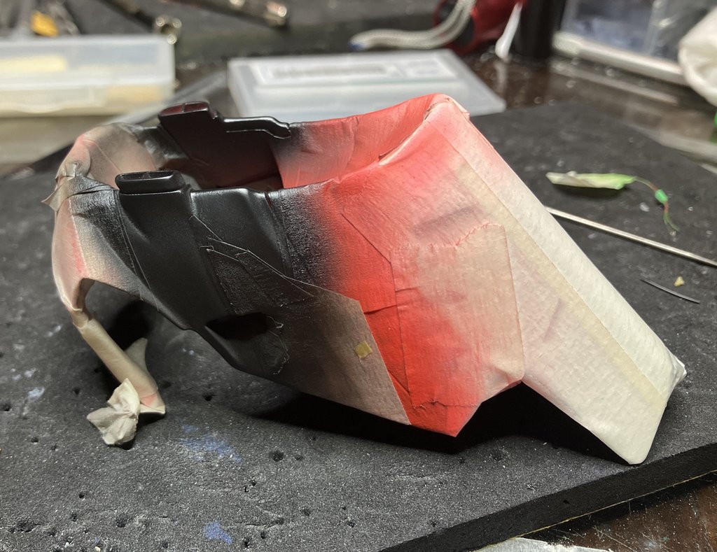

Poi mascheriamo per il nero

Mezz’ora in essicatore poi si smaschera tutto e mi trovo per un paio minuti in quell’altalena fra angoscia che qualcosa non abbia funzionato e soddisfazione mentre vedi la livrea prendere forma
Mancano un paio di cosine da verniciare, qualche ritocchino a pennello, logicamente , e le decal degli sponsor ma direi che qualcosa l’abbiamo fatto. A presto

Il mago della mascheratura! Mi hai fatto venire l'ansia solo a leggere i passaggi!!

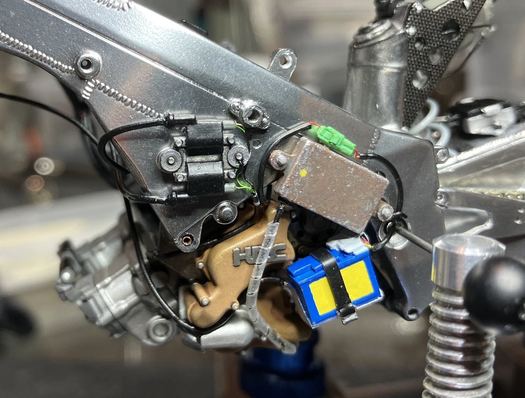

Buona domenica, scrivo soprattutto per ringraziare Ivan, Matte e Massimo. Grazie mille per l’apprezzamento e il sostegno, mi fa molto piacere. Il lavoro di verniciatura delle carene è sempre un argomento delicato, comporta molti passaggi e sbagliarne uno spesso vuol dire iniziare tutto da capo, da’ soddisfazione ma implica molta fatica ed attenzione, per questo preferisco lavorare sulla meccanica che per quanto impegnativa ti lascia più margine di errore e di conseguenza più serenità…d’altronde carene e carrozzerie sono quello che attira maggiormente l’attenzione nel modellismo civile. Comunque…mentre lascio riposare i pezzi verniciati con il 2k ho finito e montato la batteria e aggiunto qualche cablaggio[MOTO] Honda NSR 5-img_6965.jpg

x il tubo spiralato che riveste i cavi usi qualcosa di già pronto o fatto in casa?
Io ho una bustina "jappa" che contiene 3 pezzi spiralati ma non è sufficiente per rivestire tutti i cavi principali dlela mia NRS '89....

Grazie Sandro, si ritorna a ciò che hai detto qualche post fa: quando inizi certi lavori devi sapere quello che ti aspetta. Le rogne me le aspettavo ed è anche per questo che ho rimandato per tanto tempo questo modello nonostante ci tenga moltissimo, ma ad un certo punto basta pensare e iniziamo a modellare: mentre fai trovi soluzioni che diversamente non avresti considerato.Insomma, grazie della tua attenzione e supporto. Per il cavo spiralato uso un metodo fai da te: prendo un cavo trasparente nel quale possa poi starci il cavo o i cavi veri e propri, poi inserisco un fil di ferro in modo da irrigidirlo e lo carteggio con una 1200 in modo da opacizzarlo.
Per il taglio lascio il fil di ferro nel cavo trasparente e uso un foglio di carta vetro fine come base di lavoro per avere il giusto grip, quindi utilizzo un cutter con lama nuova , tenuta il piu’ fuori possibile , appoggiandolo a 45 gradi circa al tu o, quindi spingendo il cutter in avanti faccio ruotare il tubo: la lama si appoggia al fil di ferro interno e crea la spirale. E’ piu’ difficile da spiegare che da fare, fidati

ah ok...tutto chiaro.
Avevo fatto più o meno la stessa cosa anche io,qualche anno fa,ma avevo usato il nastro "da geometra" che è opaco e traslucido...tagliato a striscioline....ma dopo qualche anno era praticamente diventato trasparente...non si vedeva più molto l'effetto che avevo moluto ottenere...quindi l'ho tolto ed ora cercherò di fare una cosa come hai fatto tu...
I tubi rivestiti delle moto da corsa sono una rogna...x i modellini....

Ottimo il metodo per ottenere il tubo spiralato, bravo Roby, bella inventiva
