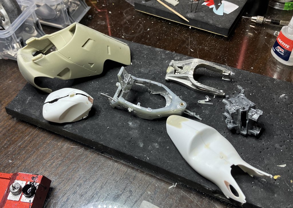

Buonasera a tutti, dopo aver inaspettatamente finito la Suzuki, sull’onda dell’entusiasmo, ho deciso di provare finalmente a concretizzare il progetto che da tanto ho per la testa ma che per un motivo o l’altro ho sempre accantonato: la Honda NSR 500 con la quale Doohan ha vinto il suo primo mondiale nel 1994
Devo ammettere che ho una fissazione per la NSR, secondo me LA moto, fantastica in tutte le livree, ma assolutamente unica con quella hrc, declinata nel 1994 in due varianti: inizio e fine campionato.Aggiungiamo che Doohan è il mio pilota preferito da sempre e il quadro è completo.
Rispetto alla Suzuki alziamo l’asticella, perché per realizzare il modello che ho scelto non c’è un kit dedicato, bisogna utilizzare un tk studio 27 ( cambiando decals, perché non c’è neppure un tk specifico) unitamente al kit tamiya della 98 e ponendo attenzione ai diversi particolari da modificare.
Quindi: devo (purtroppo) prendere un kit tamiya dal magazzino..
Ok, adesso è il turno del tk, ne ho due della versione rothmans 1993 e uno della moto di Abe del 94
Utilizzo quella di Abe, in verità l’avevo presa proprio per questo progetto..
La prima grossissima rogna di questo genere di lavori è il fatto che il telaio/forcellone del tk sono in metallo, solitamente stampati male e rigorosamente storti. Bisogna quindi innanzitutto imbastire il modello per verificare di lavorare successivamente su una moto dritta, il che non è per nulla scontato. Il moto jig è di grande aiuto in questa situazione

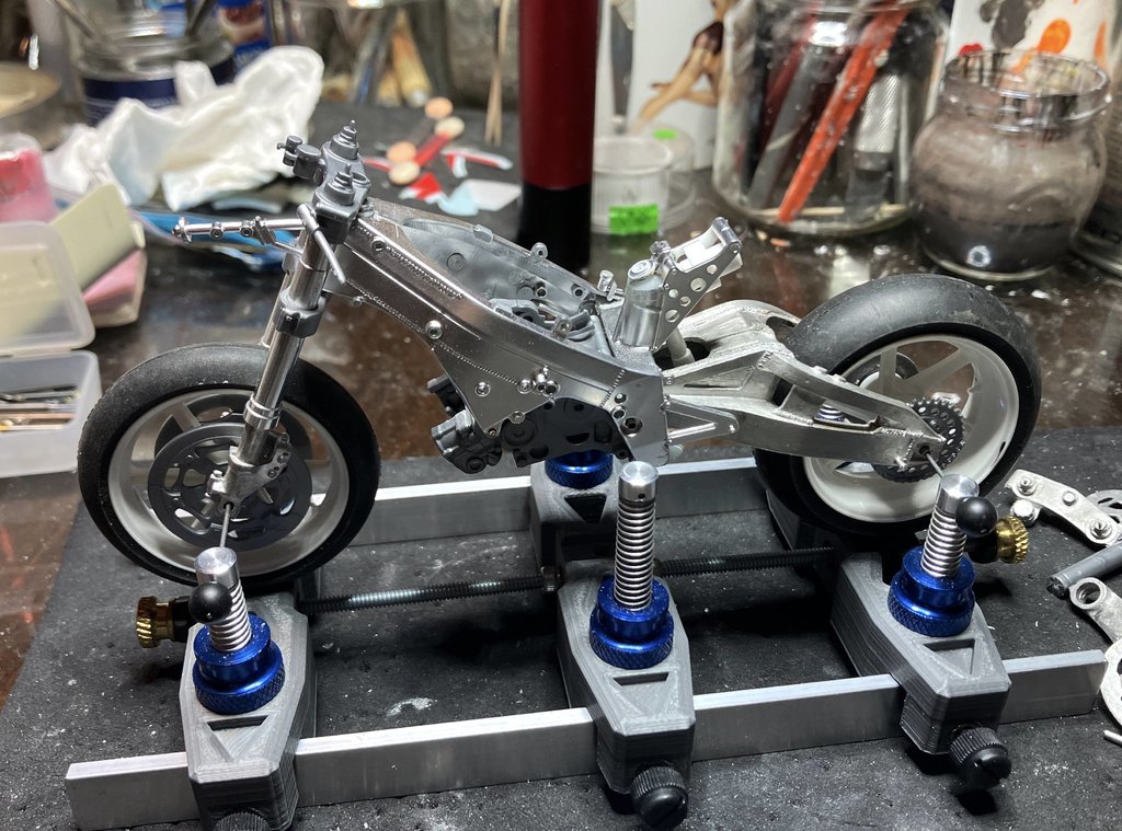

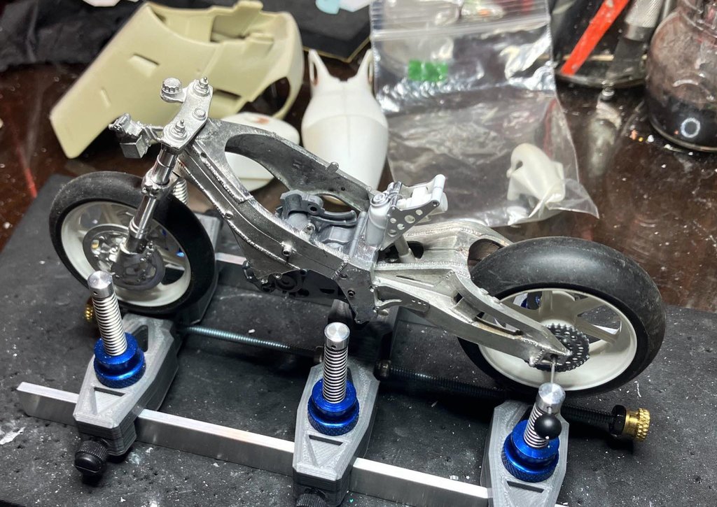

Dopo infinite sessioni di rosari sono più o meno riuscito a mettere in piedi qualcosa di ragionevolmente dritto, ma comunque il telaio presenta dei ritiri e delle imperfezioni che italeri spostati e dato che ho capito che per arrivare ad una qualità che mi soddisfi, calcolando che poi dovrà essere verniciato in polished aluminium , ci sarebbe stato troppo da lavorare ho detto un ulteriore rosario e ho rimesso tutto nella scatola.
Con un po’ più di calma, passata la notte ho analizzato il problema: il telaio st27 è semplicemente il tamiya modificato. Perfetto: prendo dal telaio in metallo ciò che è diverso da quello in plastica e glielo metto sopra… insomma, un taglia e cuci che però ha dato il risultato sperato: moto dritta e superfici belle lisce. Il forcellone rimane quello st27, dato che è totalmente diverso dal tamiya, anche perché il forcellone 94 è totalmente diverso dal 98 , d’altronde, ma è anche meno tragico del telaio. Teniamo conto che comunque ho dovuto forare il fulcro del forcellone, metterci dentro un tondino di metallo forato e fissarlo dopo aver messo in dima la moto
Ecco lo scheletro con il telaio “giusto”
Da qui si parte, con tanta voglia di fare e tante speranze di riuscire a finire prima o poi.

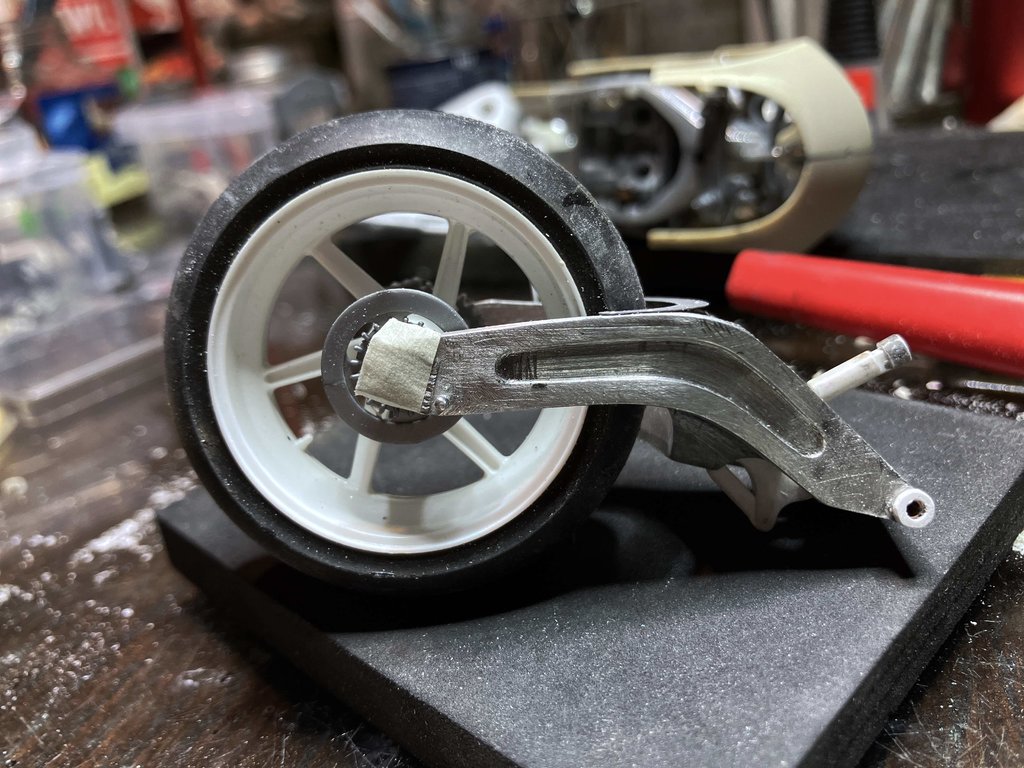

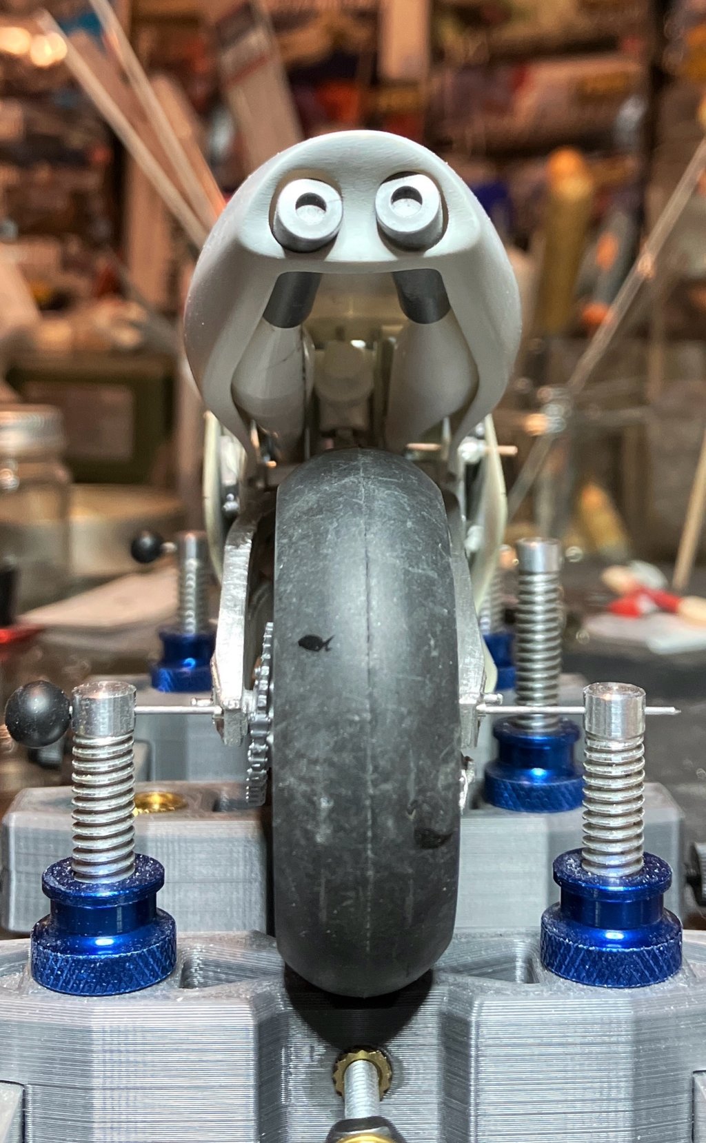

Per le staffe porta pedana sono dovuto ricorrere a dei perni in metallo, altrimenti non reggevano. Verificato che la ciclistica e’ abbastanza a posto ho messo su le carene sempre per vedere che non ci siano grossi problemi

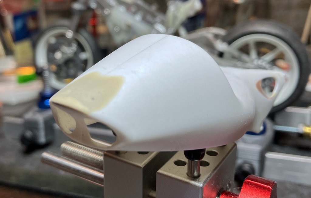

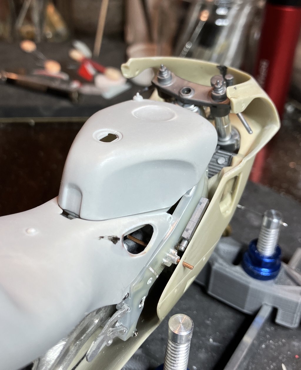

Ho notato che il serbatoio per quanto cercassi di stuccarlo al meglio nella zona con l’incavo dove il pilota appoggia il casco in rettilineo rimane delicato, se fai pressione tende a riaprirsi, allora ho fatto un buco sotto il serbatoio stesso, che rimarra’ invisibile a modello finito e ho rinforzato l’interno con bicarbonato e cianoacrilato, cosi potrò rifinire e lucidare la verniciatura finale senza il rischio di crepe foriere di rosari a raffica.

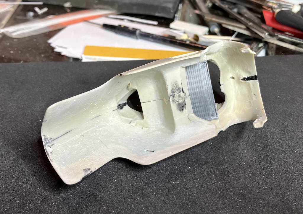

Il codone e’ stato modificato all’altezza dei due buchi laterali e sulla punta sopra i terminali, per renderla più dritta.
L’idea che ho per questo modello è che vorrei realizzarlo al meglio senza arrivare ad un superdettaglio esagerato, ma comunque è mia intenzione rendere al meglio tutto ciò che si possa vedere, quindi ci sarà da divertirsi con il gruppo carena in resina, decisamente spesso e con alcuni particolari come le centraline annegate nelle carene. Inguardabili. Ho messo mano al dremel, fresette varie e soprattutto mascherina e ho iniziato ad alleggerire a destra e a manca
Ne ho approfittato per aprire tutte le prese e gli sfoghi per l’aria che erano ovviamente chiuse dato lo spessore del pezzo.

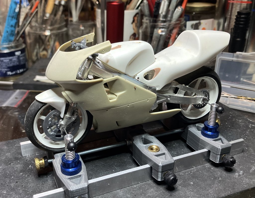

Ciao a tutti. Ho continuato i lavori di aggiustamento di base. Ho dato una mano di primer a serbatoio e codone e ho rimontato tutto

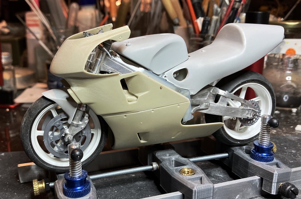

Ho proseguito assemblando le marmitte inferiori e ho continuato a modificare le carene in resina per far si’ che possano passare senza impedimenti, cosi come tutti i particolari che saranno presenti sul telaio
Per il momento sembra tutto a posto. Anche se non dovrebbero creare problemi ho testato il montaggio delle marmitte superiori e rimesso di nuovo tutto insieme
Sono passaggi abbastanza noiosi e lavorazioni ripetitive, ma necessarie per una buona riuscita del modello. Ancora qualcosina da aggiustare poi iniziamo a divertirci.

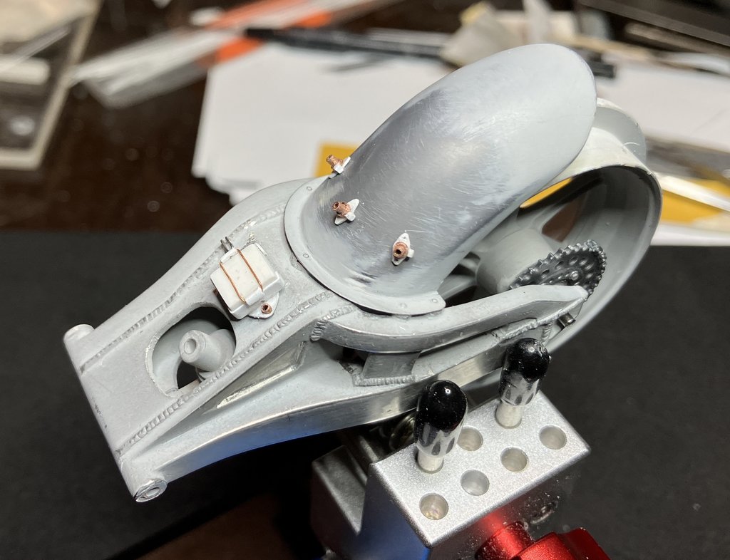

Adesso che le basi sono buone possiamo iniziare a rifinire e dettagliare. Sono partito dal retrotreno dove dopo aver modificato il parafango per adattarlo al forcellone secondo le indicazioni delle istruzioni del tk ho aggiunto i sensori della temperatura della gomma posteriore e la relativa centralina
Lavoretto divertente ma che ha portato via del tempo…
