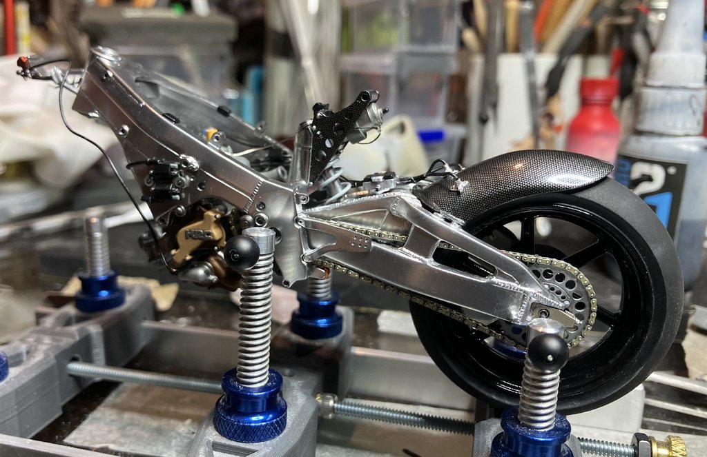

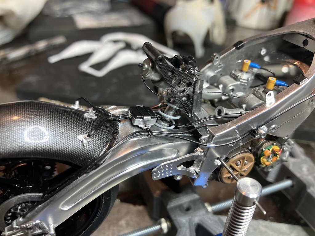

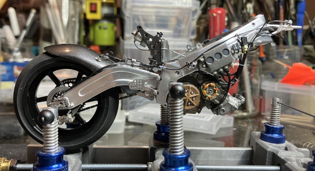

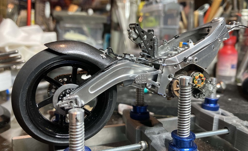

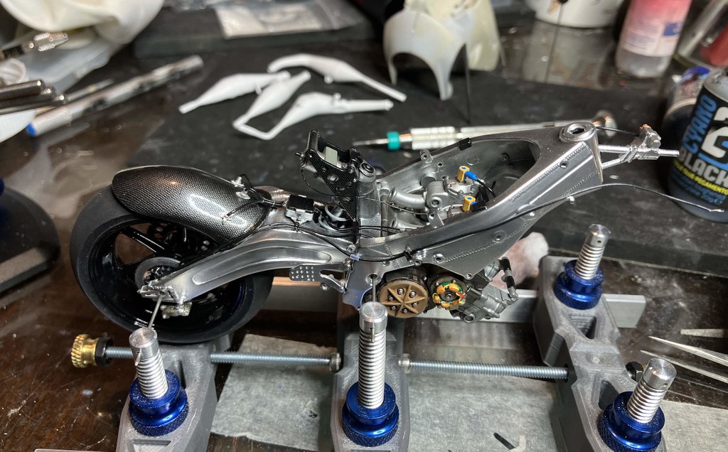

Buonasera. Innanzitutto grazie matte e bullroad, troppo buoni. Allora… speravo di essere più produttivo, ma pazienza, intanto sono riuscito a rimettere insieme forcellone e telaio e questo mi rende molto felice perché posso utilizzare nuovamente il jig ed evitare di sverniciare e riverniciare selettivamente quel … fantastico… polished aluminium!

Oltre questo poca roba, ho lavorato su ammenicoli vari da attaccare al telaio soprattutto perché uno mi serve per completare il cablaggio del cavo freno posteriore

Vecchio 29-07-25, 08:48 AM   #50
Messaggi: 7,035
Piccolo OT, bella quella "stazione" di montaggio...

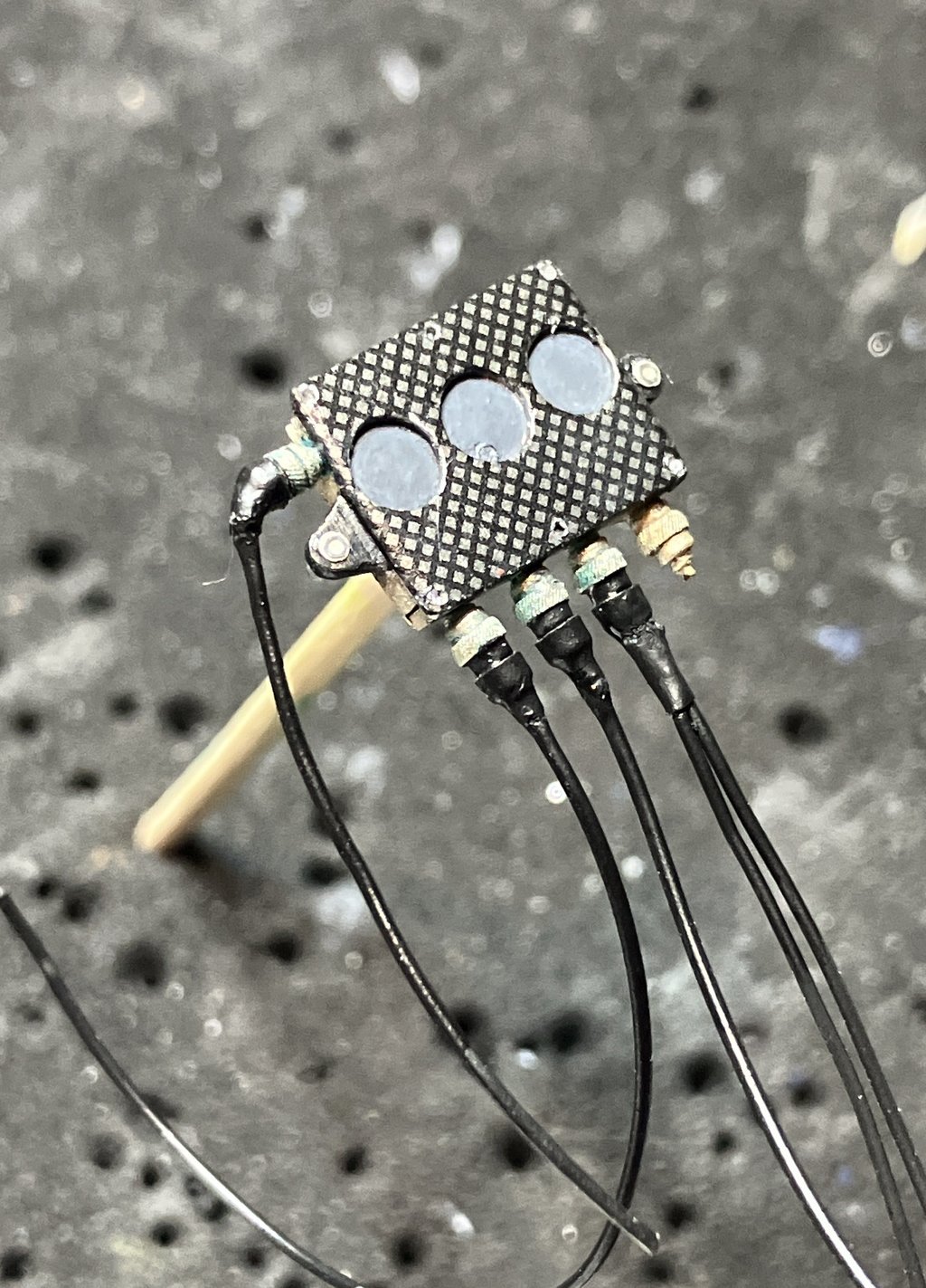

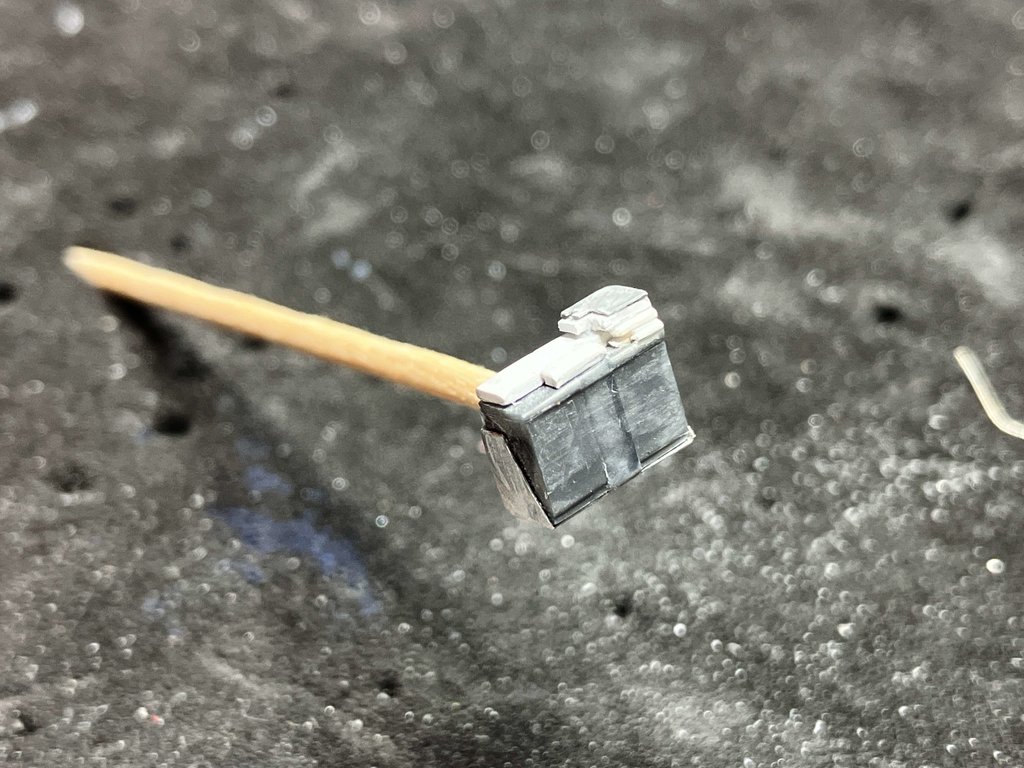

Buon pomeriggio a tutti. Innanzitutto grazie matte e alucard, il jig per il montaggio in effetti e’ molto comodo perché ti permette di maneggiare il modello in modo assolutamente sicuro e di lavorare più comodamente, anche se bisogna dire che è un po’ laborioso impostare tutte le distanze e altezze all’inizio. Allora… studiando la documentazione ho notato che una centralina ( o quel che è..) sulla quale stavo lavorando e’ diversa da quella tamiya

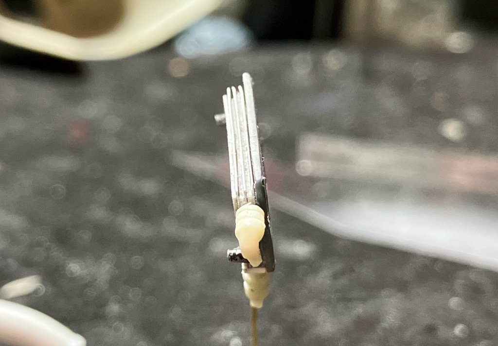

Dalle foto si nota una alettature sul lato superiore e frontale, dato che e’ un elemento che anche con le carene montate si vede ho deciso di investire del tempo e modificarlo.
Ho “scaricato” il pezzo tamiya e fatto delle alette da alternare con plasticard 0.30 e alluminio ricavato da una lattina

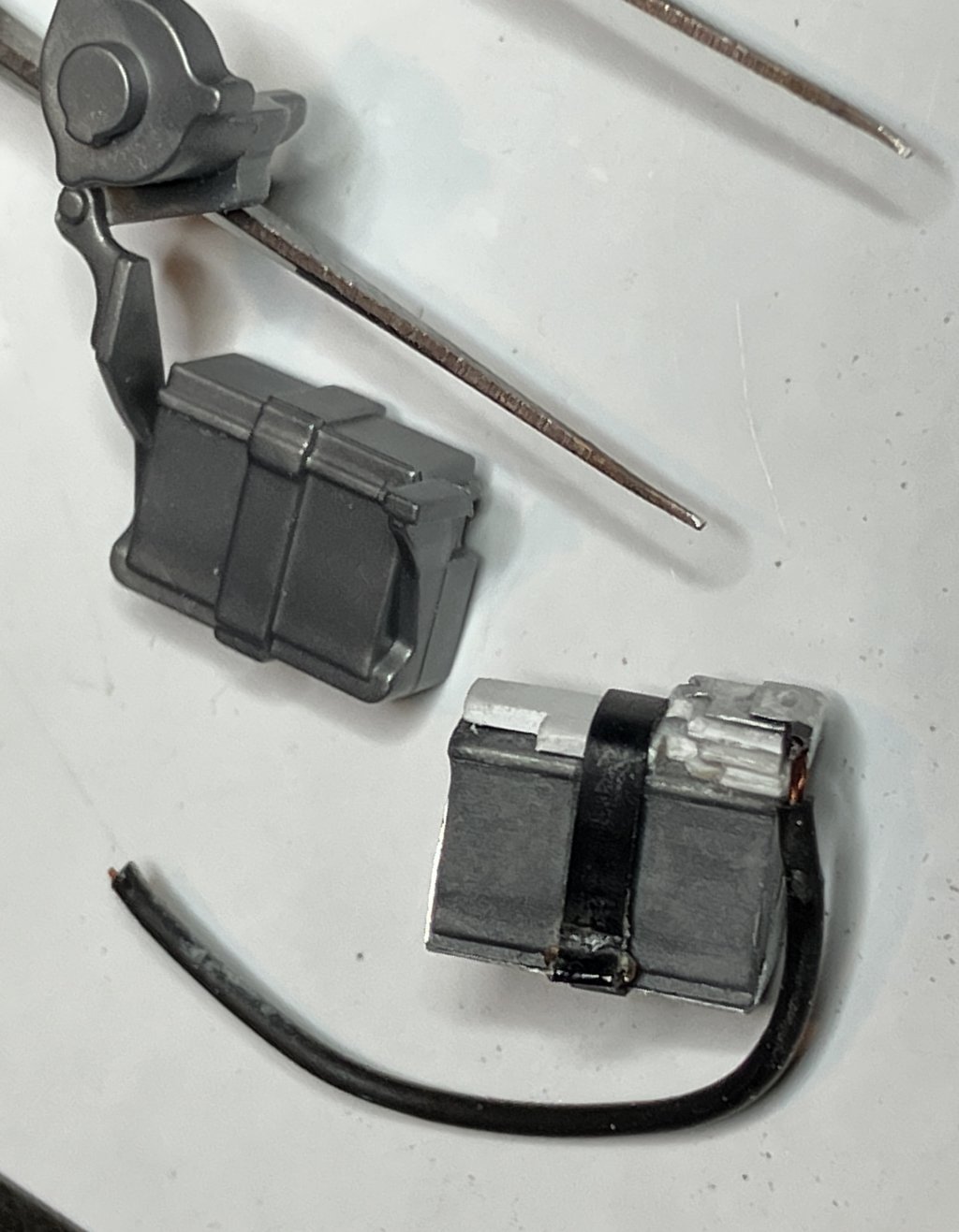

E’ meno fitta del reale, ma comunque rende, ed e’ meglio di un pezzo totalmente liscio. Il confronto con il pezzo originale
Verniciato e cablato

Centralina fatta molto bene ma forse la trama del carbonio è un po' grande.
Inviato dal mio motorola edge 40 neo utilizzando Tapatalk
Vecchio 03-08-25, 05:22 PM   #55
L'avatar di Roby278
Registrato dal: Feb 2012
residenza: Pianezza (TO)
Messaggi: 917
Hai ragione, è grossa, purtroppo con quella trama è la più piccola che avevo, ho pensato che se riesco a procurarmene un’altra potrei comunque sostituirla più avanti
Inviato dal mio iPhone utilizzando Tapatalk
Vecchio 04-08-25, 02:39 AM   #56
Messaggi: 7,035
Il confronto con l'originale è a dir poco impietoso, ottimo lavoro. Concordo sul fatto che se riesci varrebbe la pena rifare la matrice di carbonio, decisamente fuori scala.

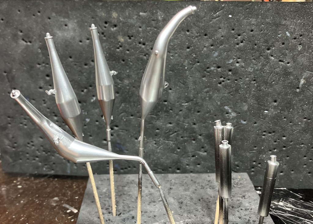

Buona domenica a tutti. Finalmente sono iniziate le ferie e per tutta una serie di motivi che evito di elencare le passero’ tutto solo soletto a casa, io e i modellini, quindi puo’ essere che riesca ad essere discretamente produttivo. Allora.. ho iniziato il lavoro sulle marmitte: tanto lavoro di pulizia, livellamento, stucco e visto che non ci facciamo mancare niente ho messo mano a uno dei kit di dettaglio top studio dedicato proprio alle marmitte della nsr 500.
Uno dei passaggi piu’ delicati e’ la realizzazione della staffa che tiene i due silenziatori laterali, e’ una unica striscia in fotoincisione che va sagomata ad hoc. Ho quindi scaldato la fotoincisione in maniera da renderla piu’ malleabile dopo di che l’ho fatta aderire al pezzo originale tamiya in modo da avere le giuste curve, solo dopo ho separato i due silenziatori ed eliminato la staffa stampata. A questo punto ho anche piegato ed incollato al loro posto gli agganci, sempre in fotoincisione, per le molle che assicurano i silenziatori agli scarichi, prendendo le misure delle molle fornite e provando anche su una molla ad inserire il termorestrigibile e a scaldarlo per capire come farlo nel modo migliore.
Ho poi dato la base nera lucida necessaria per il polished aluminium.

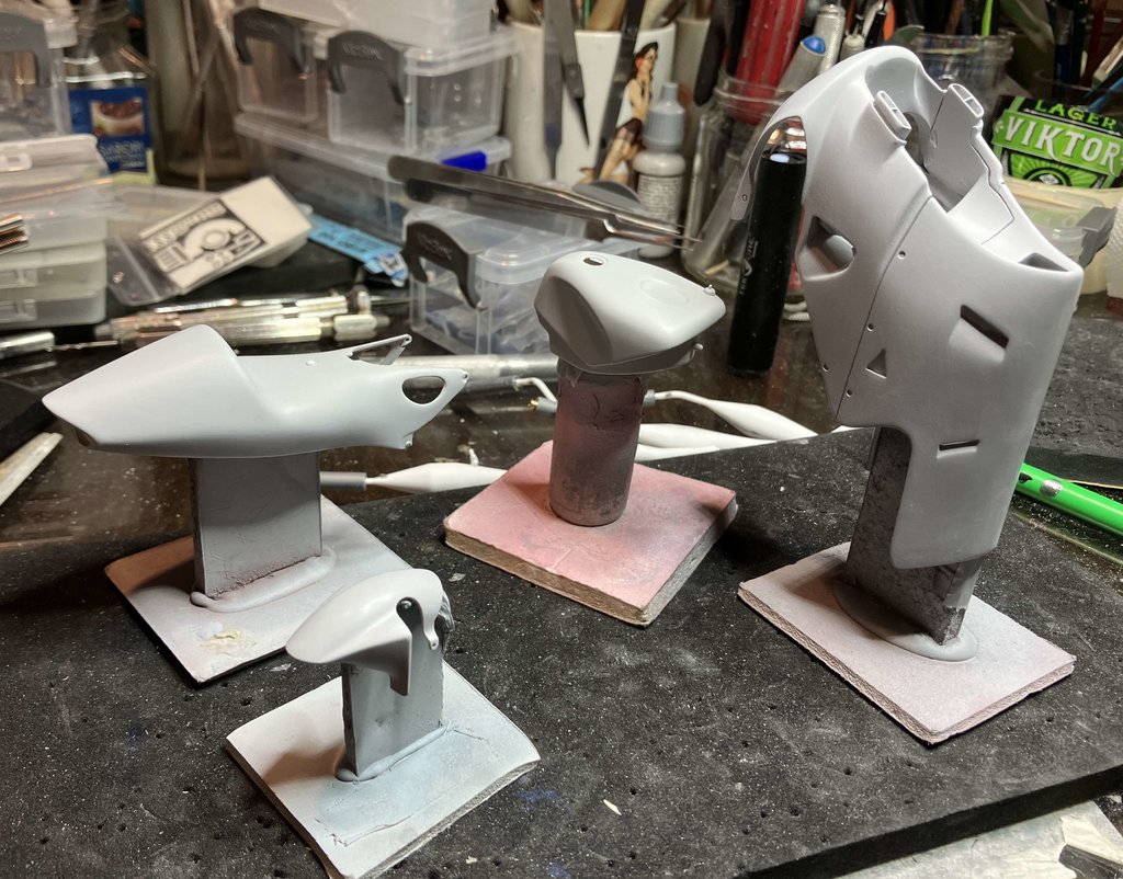

Nel frattempo ho messo mano alla carena. Dato che parliamo di un tk le carene andranno montate prima di finire la forcella anteriore, diversamente non entrerebbero piu’. Per ottimizzare i tempi ho pensato di lavorare su scarichi e carene parallelamente, tanto in emtrambi i casi ci sono molti tempi morti per far asciugare i colori fra un passaggio e l’altro e di sfruttare i suddetti tempi morti per lavorare sulla meccanica, ‘sta moto s’ha da fini’!!
Per quel che riguarda le carene ho dovuto ancora scaricarle all’interno perché facendo delle prove a secco con centraline e cablaggi si faceva fatica a farle calzare ed intanto ho svuotato le prese d’aria dell’airbox, inguardabili, e ho ricostruito i pezzi interni con plasticard
Ed ecco i pezzi dopo svariate mani di primer/controllo/stucco/carteggio/primer e via cosi’

Ho dato il polished alle marmitte
