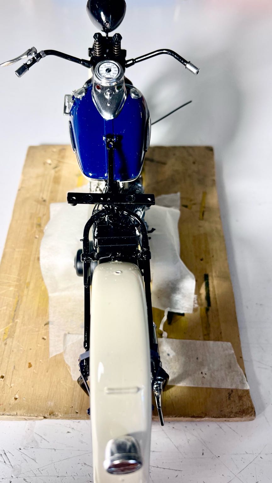

Non sono un pò microscopiche le manopole (intendiamoci, magari erano proprio piccole così)? Con la strumentazione ti sei superato...

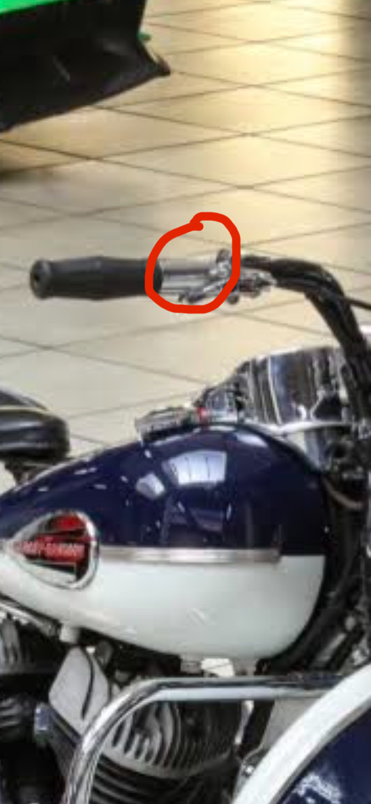

No Paolo, se intendi quelle della prima foto, non sono le manopole ma è ancora manubrio. E su queste si andranno ad innestare le manopole. Le ho realizzate con un tubetto d’ottone rettificato a misura e poi cromato. Ti posto anche una foto della moto vera.

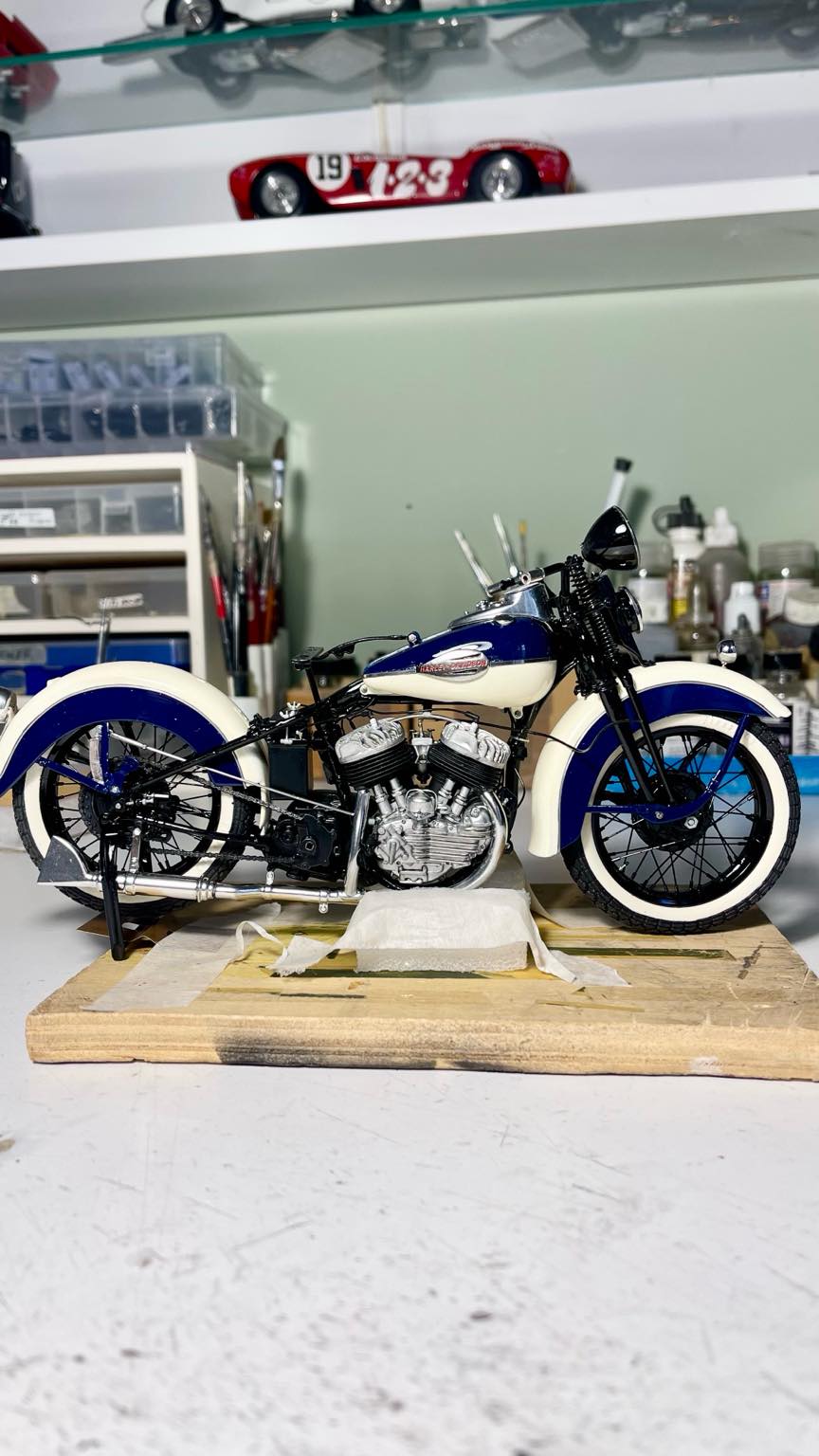

Montate le ruote, il tirante del freno posteriore realizzato in acciaio e la fanaleria sui parafanghi realizzata, modificando un fanale del kit ed un altro fanale trovato nella scatola delle cianfrusaglie.

Ciao, non e’ il tipo di moto che mi fa impazzire, ma la realizzazione e’ fantastica, ho sempre pensato che anche un kit «*modesto*» se fatto con cura e mestiere può dare tante soddisfazioni, e questo ne è la prova. I miei complimenti

Ti ringrazio Roby, il Kit comunque,pur sempre con tutte le limitazioni della plastica, è tutto sommato “onesto“. C’è ancora da lavorarci però fino a questo momento, anch’io sono abbastanza soddisfatto.

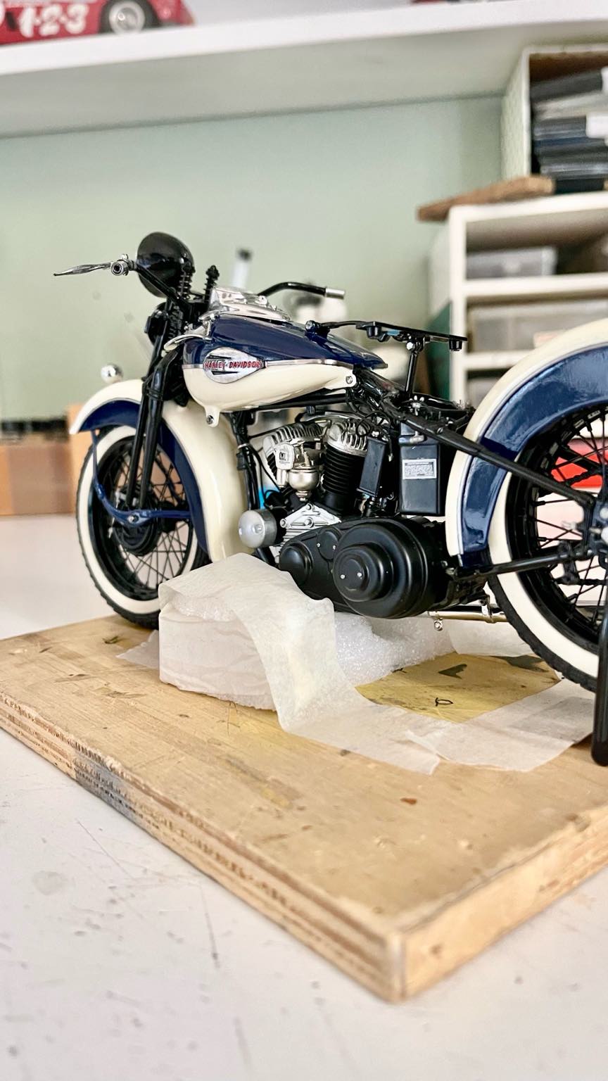

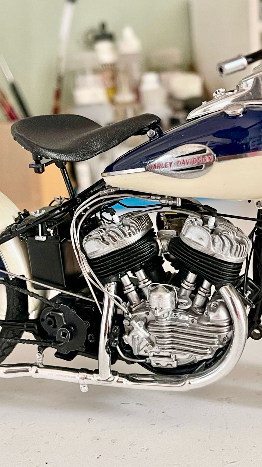

Altro aggiornamento, ho rifatto le tubazioni olio e benzina in stagno e questo sia per ragioni di spessore e soprattutto di colore, perché ovviamente la maniera migliore di riprodurre il colore del metallo è il metallo stesso. Poi mi sono dedicato alla sella che ho rivestito in pelle e rivettata con le solder balls. Montato anche il coperchio del filtro carburatore stampatomi anche questo da Roberto (Rob 72).

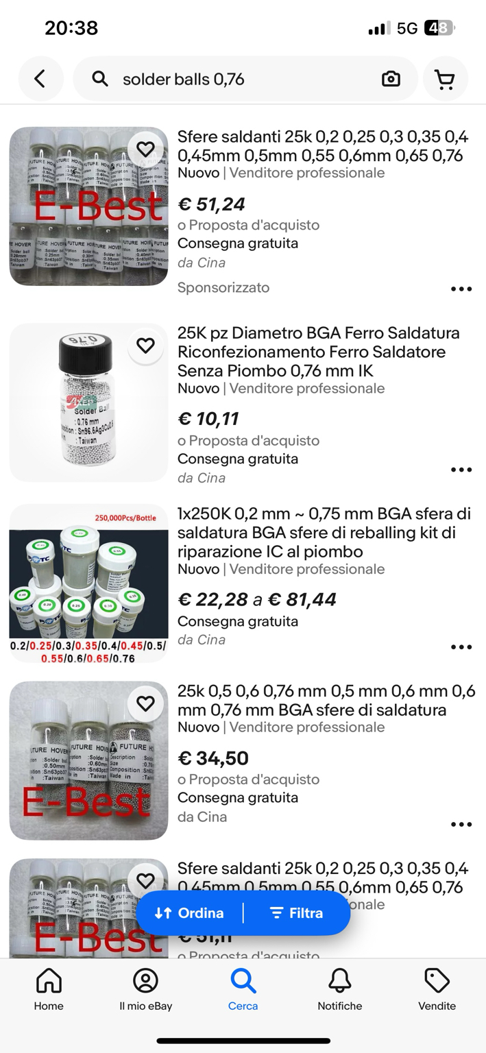

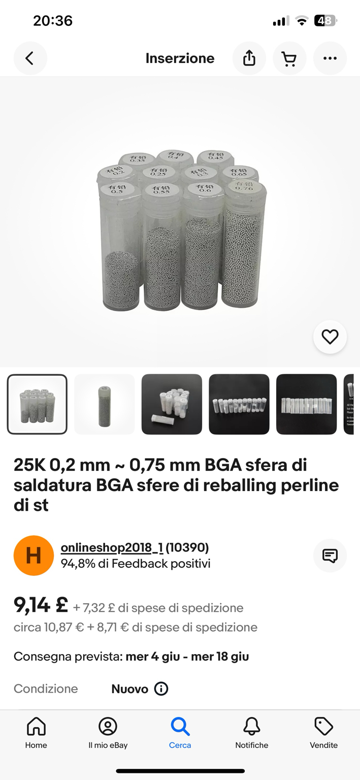

Mi compa’ siamo una squadra fortissimi. Quelle stampe hanno preso vita. Mi interesserebbe sapere dove prendi le solder balls, per il mio prossimo progetto me ne servono tantissime e di diverse misure. Ti chiamo in questi giorni

Per quanto riguarda le solder balls, le ho prese su Amazon (prima foto) e su eBay per quella più grandi (altre foto)
