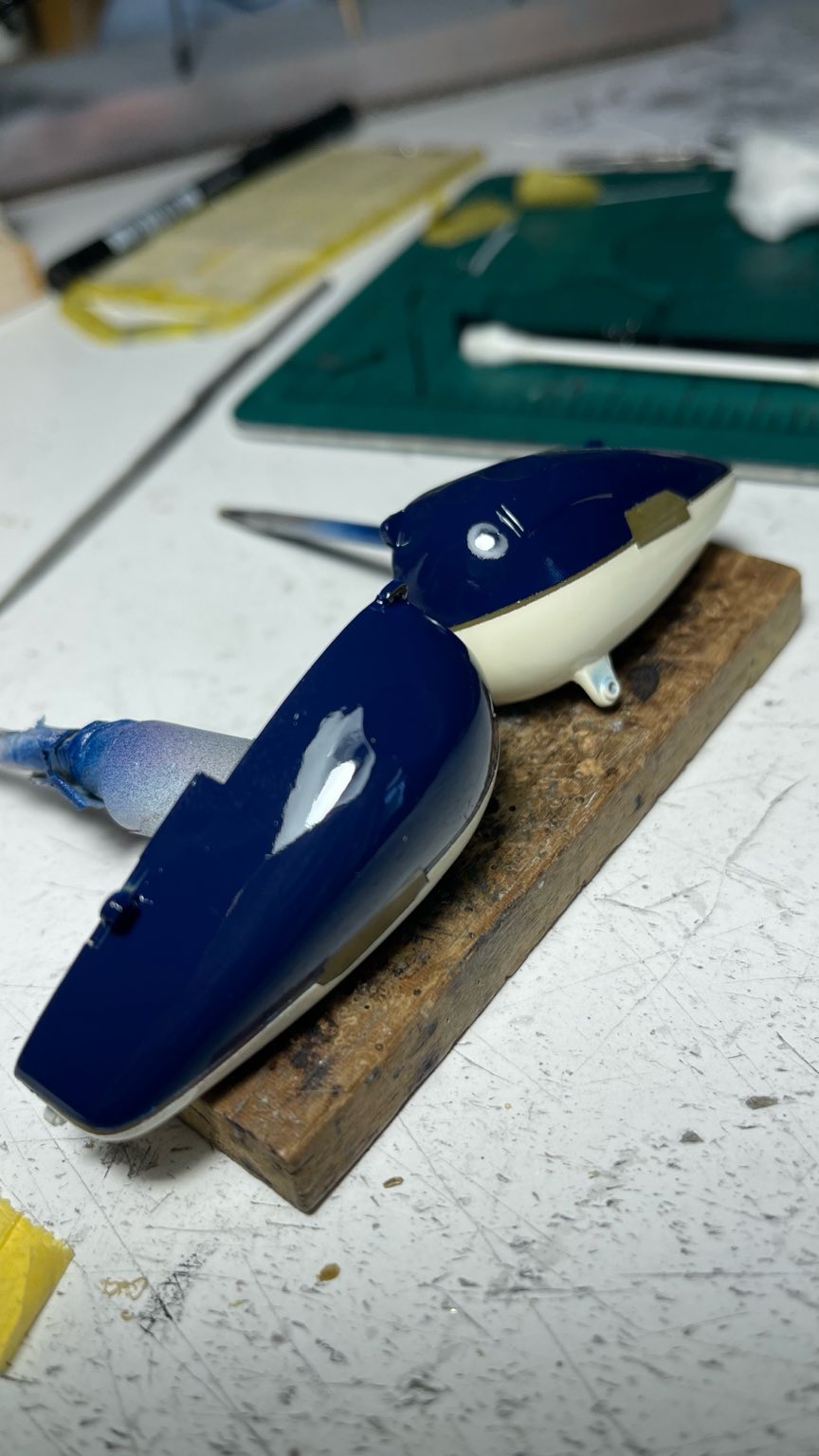

A questo punto ho verniciato in bicolore serbatoi e parafanghi. Pur avendo utilizzato una vernice lucida,dopo l’applicazione delle modanature e delle placche, passerò uno strato di trasparente dueK.

Beh, Carlo e Paolo in realtà poi è successo un patatrac che comunque sono riuscito a riprendere tutto sommato bene. Una gocciolina microscopica di ciano (mentre incollavo la modanatura) sulle dita aveva rovinato la parte destra del serbatoio con impronte digitali sul blu.

Che meravigliosa accoppiata di colori, si sposano insieme alla perfezione!

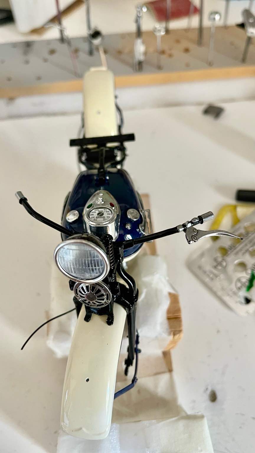

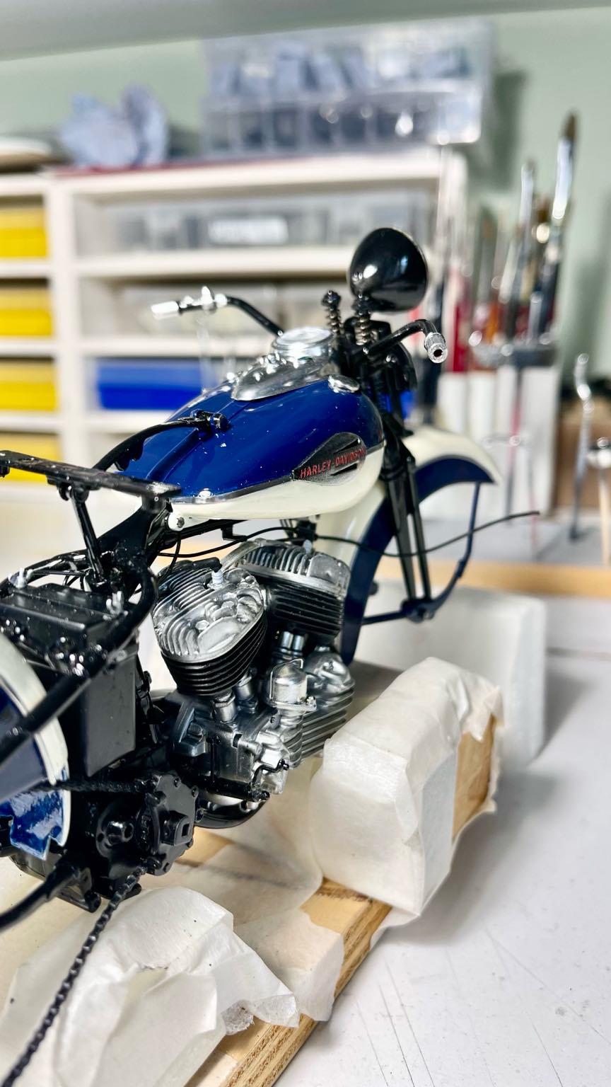

Montati parafanghi, serbatoi ed anche il complesso faro-clacson. Nel faro ho inserito due lampadine, anche se in foto non si riescono a cogliere.

E così la piccola Harley cresce. Che meraviglia!!
Anche se mi dicevi che la sensazione al tatto non è la stessa degli Hiro, visivamente non ha nulla da invidiare, risultato impeccabile come sempre. E poi vuoi mettere; era nata come moto militare e guarda qui cosa hai fatto!

Roberto, alla fine anche visivamente le differenze ci saranno, ma credo sia inevitabile visto che questo kit costa un ventesimo rispetto agli MFH. L’importante è che possa in qualche maniera stare accanto agli altri pezzi della collezione senza stonare troppo.

Per me lei è come il cigno nero che con le tue sapienti manine è diventato bianco come gli altri . Magari leggermente meno bianco, ma non si nota...

la combinazione dei colori è azzeccatissima! Gran bel lavoro Mimmo

Ho completato il serbatoio con i tappi, le placche laterali stampatemi gentilmente da Roberto e con la strumentazione. Ho ottenuto le spie verdi e rosse con una goccia di Micro kristal clear e poi ho verniciato con i Tamiya trasparenti. Volevo sostituire la lancetta del tachimetro stampata nella decal con una in metallo, ma ostacolava il successivo posizionamento del vetrino per cui mi sono accontentato di rifarla con una strisciolina di BMF. Non è un granché ma molto meglio di prima che era proprio brutta.
