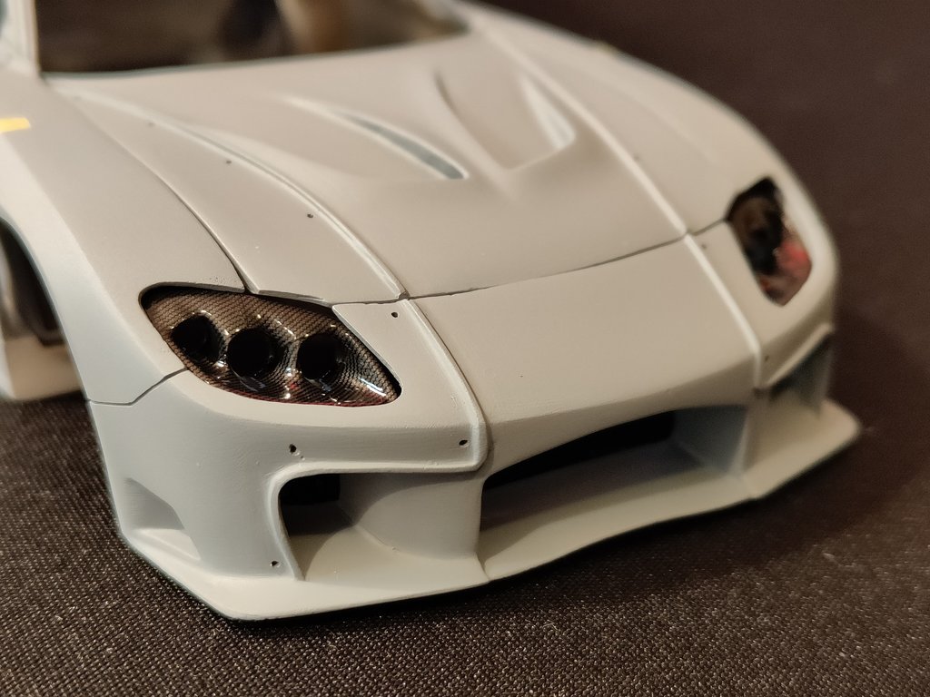

ed eccoci qua, con la modifica dei fari sono ad un ottimo punto, direi che posso ritenermi soddisfatto ho fatto le prove con il "trasparente" in resina del transkit per vedere che la forma tornasse, poi lo rifarò con acetato. per lo spessore vedrò di trovare la quadra in sede di montaggio, con biadesivo o altro per cercare di mettere il trasparente più a filo possibile con la carrozzeria.
risagomare la sede del faro comunque è stato un lavoretto abbastanza impegnativo
qui i fari sono soltanto appoggiati con un pezzetto di nastro
una visione più di insieme. sto lavorando contestualmente sulle guarnizioni vetri e pannellature, purtroppo le pannellature delle portiere non mi fanno impazzire ma con le scocche stampate in resina mi pare di capire sia una cosa abbastanza comune... di stuccare tutto e reincidere non se ne parla
oltre ad aver cercato di migliorare il fitting del cofano ho lavorato anche sulla mascherina posteriore, anche qui ci siamo abbastanza
pian piano posso pensare alle ultime finiture e cominciare a stendere il primer, incrociando tutte le dita possibili

Bellissimo lavoro. Io però la pannellatura della portiera sinistra la sistemerei.
Almeno la parte superiore
Stucchi tutto con il light curing tamiya e poi reincidi.

ho paura che tu abbia ragione... vedo un po' che cosa riesco a fare

Sono d'accordo con Riccardo. Per il resto, ottimo lavoro

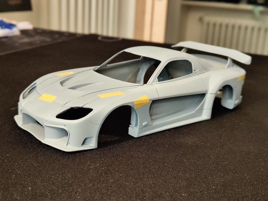

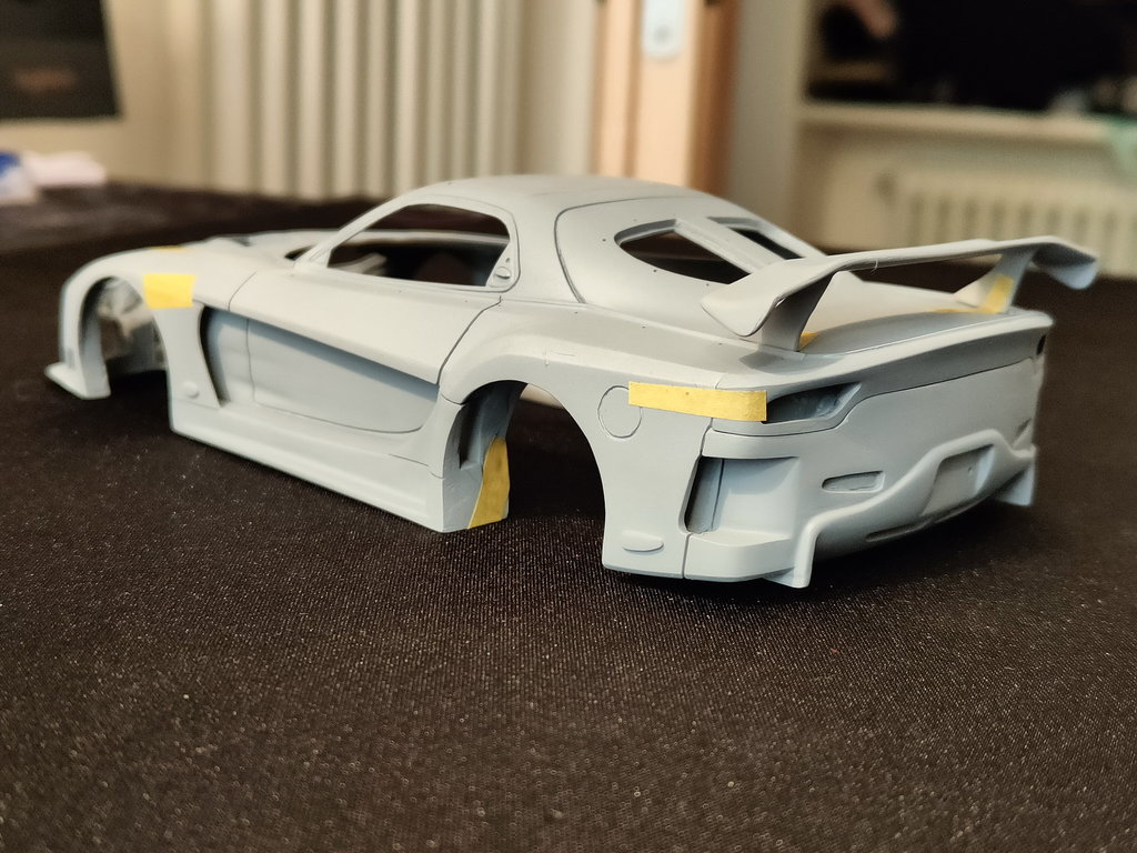

allora, non ho fatto molte foto dei passaggi intermedi ma sono sempre i soliti, mano di nero lucido, decal carbonio, a cui poi ho steso un po' di lucido a pennello e poi semilucido ad aerografo. ed ecco i fari completati, a cui poi andranno applicate le parabole
ho finalmente anche dato una mano di primer seria alla scocca. sono andato avanti col correggere le imperfezioni che notavo e ho provato a fare meglio le pannellature, ed eccoci qua. sono piuttosto soddisfatto, qualche magagna da sistemare c'è ancora, specialmente di stampo della scocca in zone in cui non avevo fatto troppo caso, anche perché sul beige originale della resina si notavano quasi per nulla
e una prova con i fari appoggiati

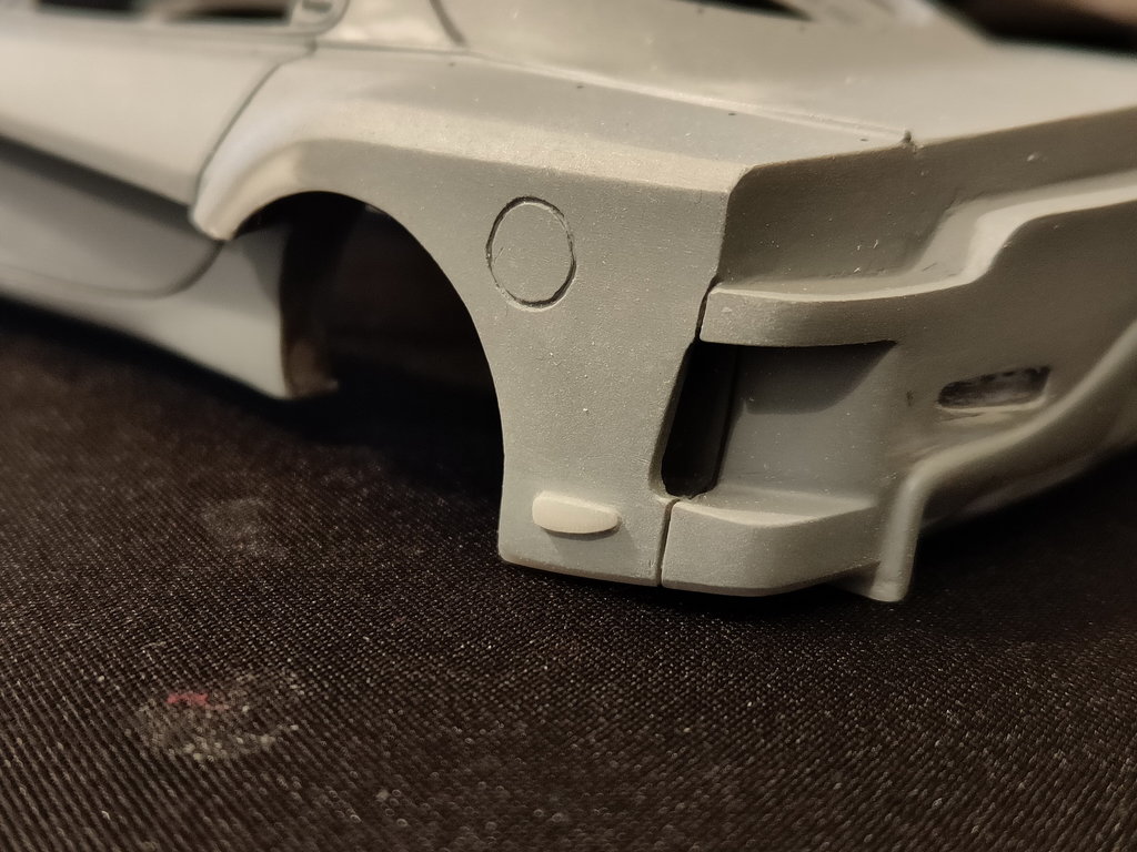

allora, ho dedicato un po' di amore anche ad alcune parti che avevo sottovalutato. in primis gli indicatori laterali che erano spessi oltre 1mm e li ho ridotti a circa 4 decimi.
prima:
dopo:
poi ho lavorato un po' anche sui fianchetti assottigliando lo spessore delle paratie, e sul diffusore posteriore. un altro po' di primer e ormai siamo quasi pronti per iniziare le fasi di verniciatura

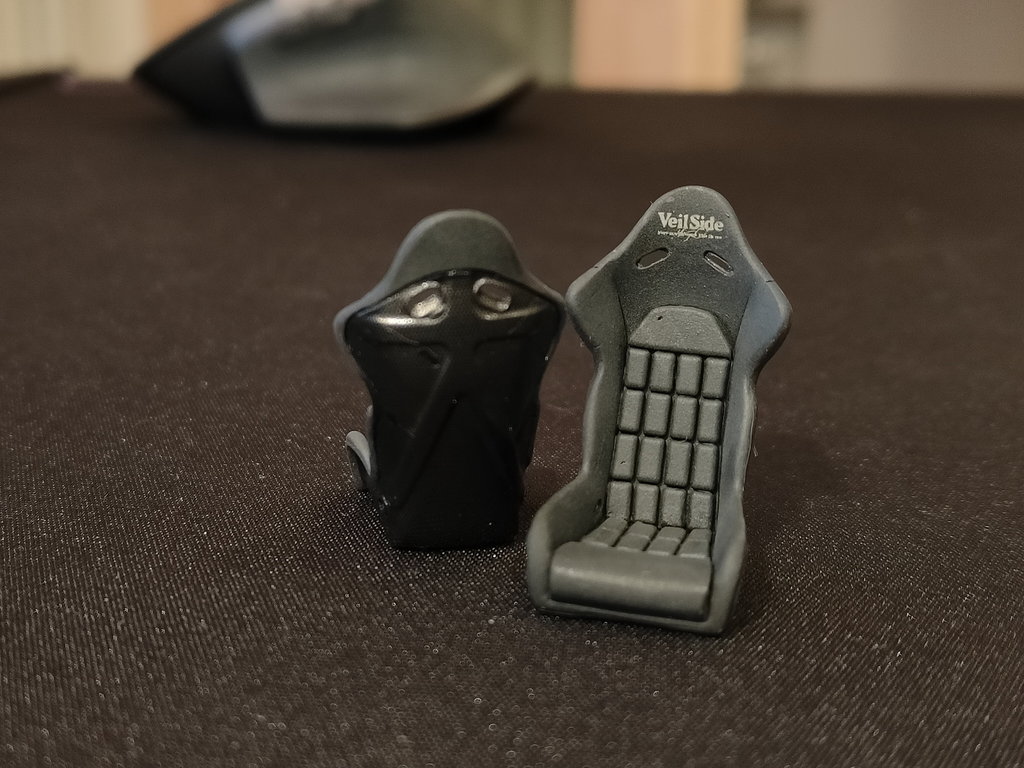

nel frattempo ho anche iniziato a stendere un po' di colore negli interni, floccato il pavimento, un po' di carbonio sulla plancia e sullo schienale dei sedili. con gli interni siamo a buon punto

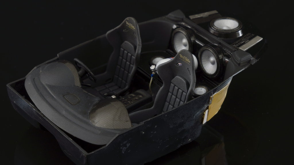

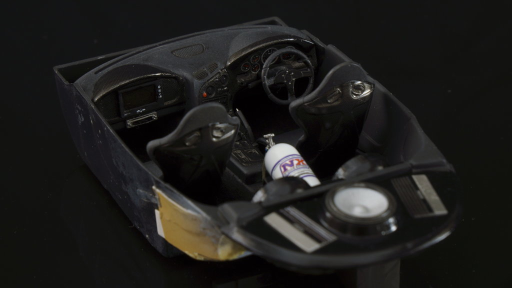

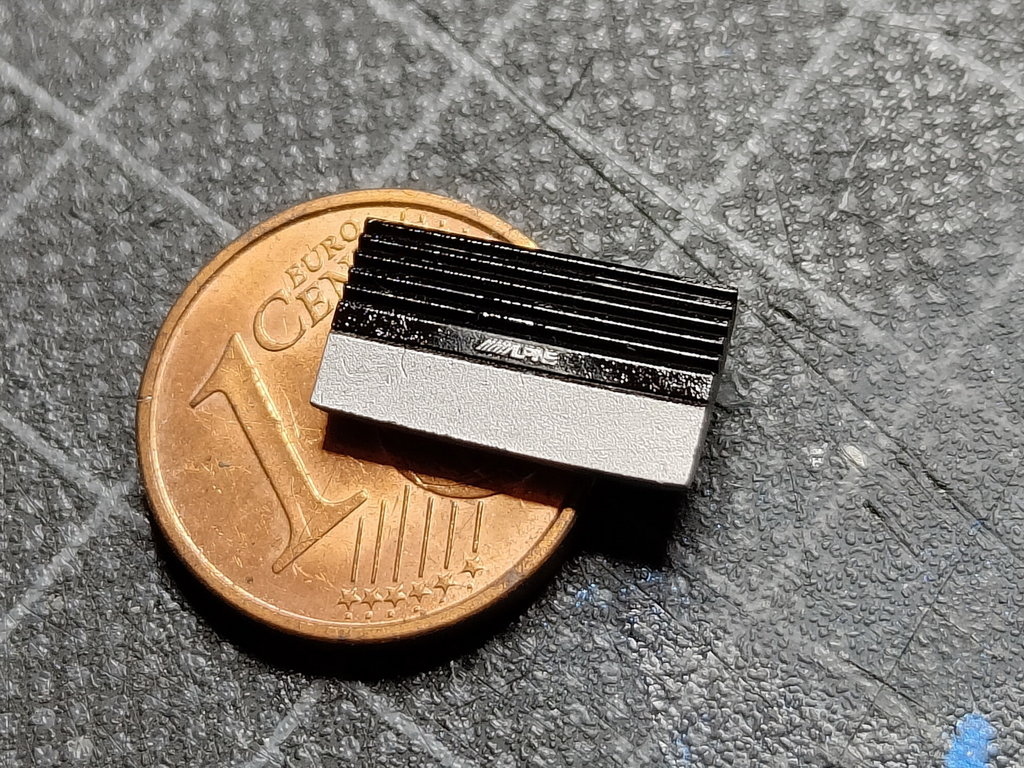

ho addobbato gli interni installando l'impianto audio la bombola del nos, e le sorgenti multimediali sul cruscotto
e vi lascio con le foto degli interni completati al 100%

Hai fatto un gran bel lavoro. Se riesci ad intervenire, dovresti eliminare la linea di giunzione sulla leva del cambio

eh, sì, mi era stato fatto notare in effetti ma avendo già incollato il tunnel centrale era un po' difficoltoso / rischioso intervenire... ci farò più attenzione le prossime volte. devo dire che ad occhio praticamente non si vede e le foto enfatizzano molto, anche per colpa delle luci. confido che ad abitacolo chiuso non si noterà

Io l'ho notato perché la foto è enorme, di sicuro a grandezza reale e chiuso nell'abitacolo "sparisce"

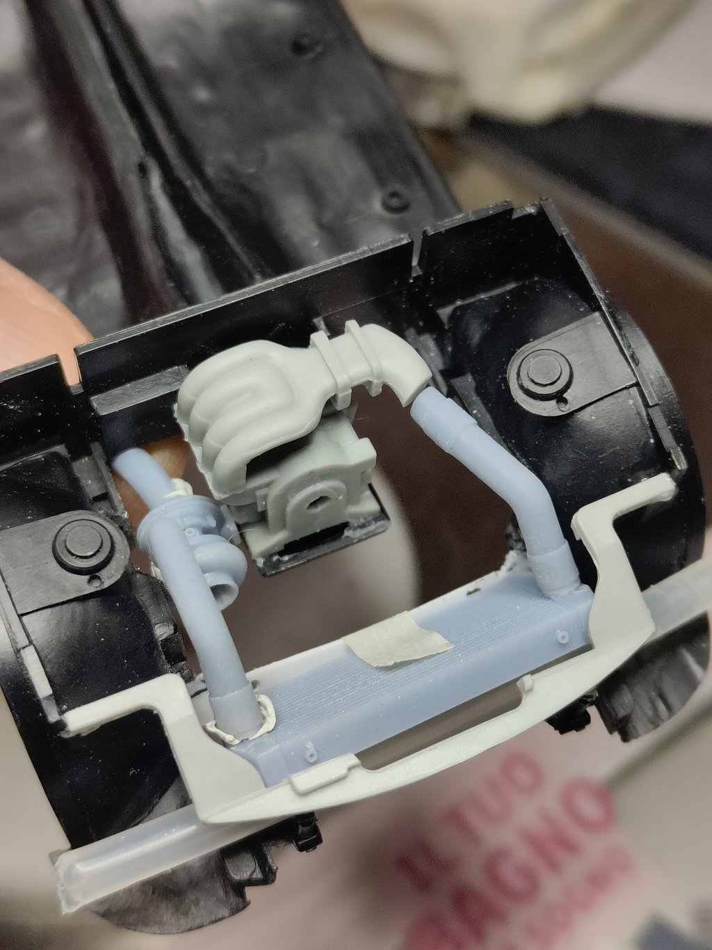

ho fatto un po' di prove stampando un paio di pezzi in 3D e questo è quello che ne è uscito:
lo scarico al momento è in un pezzo unico, anche questo fornitomi dal buon Claus, ma credo dovrò separarlo in due pezzi perché così è un incubo da montare, senza contare che andrà montato a macchina chiusa perché altrimenti il fondino non si infila nella carrozzeria
però l'effetto finale c'è
dalle foto di cui sopra, il tubo di aspirazione l'ho stampato in pezzo unico con il collettore (anche questo dato da Claus )
ho dovuto modificare un po' di cosette, e al momento la stampante è anche KO, per cui questi pezzi me li dovrò sistemare alla vecchia maniera
intanto il fondino con i pezzi originali Tamiya, e quello che avevo già pronto, sono verniciati e montati. ho modificato un po' il giro cinghie e altre piccolezze

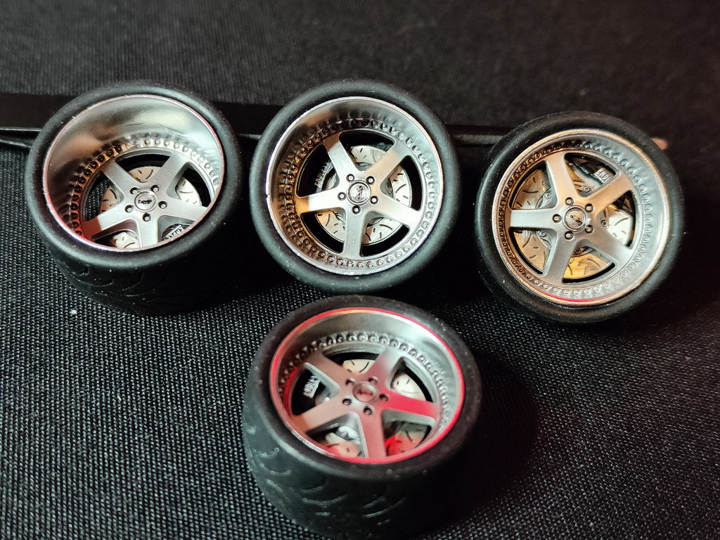

nel frattempo ho messo insieme anche le ruote. mi sono preso qualche licenza artistica perché, per quanto riguarda i freni, non sono riuscito a trovare nulla di specifico. in alcuni modelli i freni sono di serie, essendo una demo car, ed essendo quella del film fatta in più modelli, è sempre un casino avere reference accurate.
per quanto riguarda i cerchi invece mi sono fatto andare bene quelli del transkit, anche se non accurati al 100%
freni con fotoincisioni generiche, pinze KMP, e il disco me lo sono stampato su misura in base a quello che avevo. ho modificato il foro centrale in modo da inserirli direttamente sul mozzo del cerchio per mandare la ruota esattamente a battuta sull'attacco del kit per limitare gli ingombri
questi i cerchi, canale passato in nero lucido e poi con alclad chrome, stella centrale con mr. color chrome silver
e le ruote finite, con montate le gomme di scaleproduction
