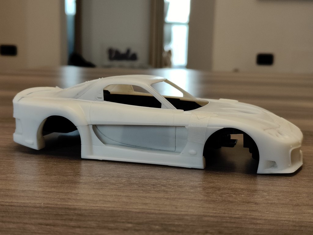

sono partito dall'ormai datato transkit della EightyOne81 che avevo in casa da ormai 10 anni , sfoderato dalla naftalina grazie al contest organizzato dal gruppo per la fiera di Verona
come base ho usato la Rx-7 nera di Tamiya, con doppia plancia guida sx/dx e cofano apribile con motore

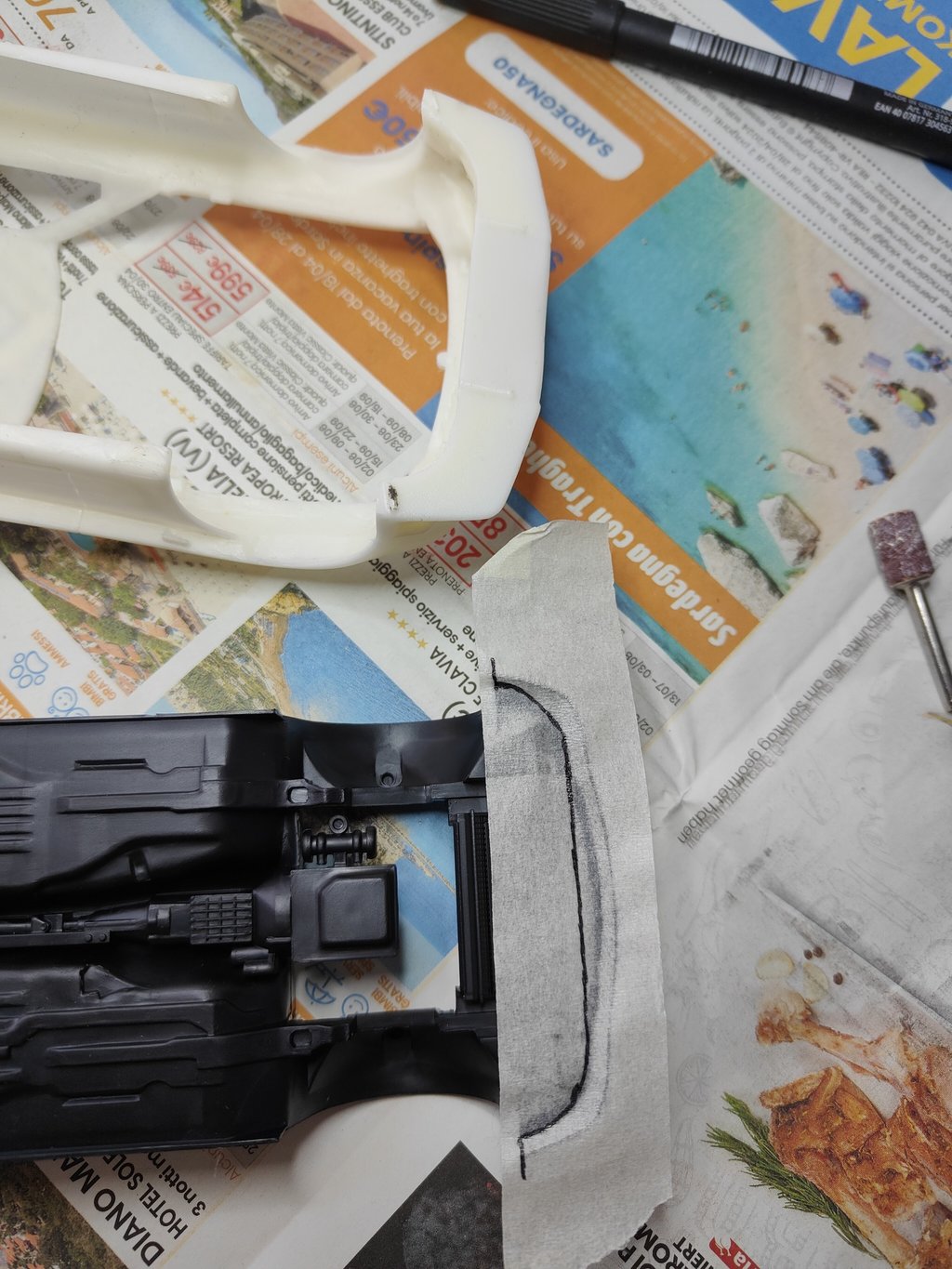

prime prove di test fitting, ho dovuto segare una parte di pianale per far calzare la scocca
l'assetto fortunatamente è abbastanza buono già "da scatola", nella prova qui sotto ho solamente omesso i dischi freno posteriori del kit per far stare le ruote più in dentro

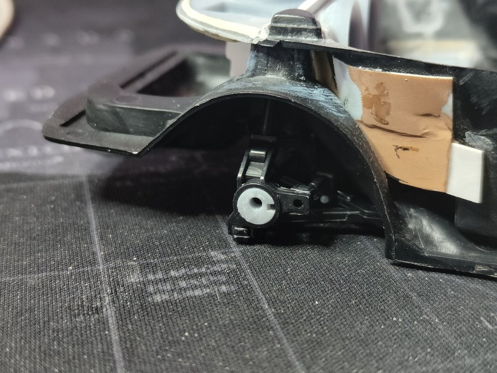

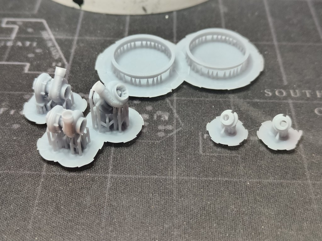

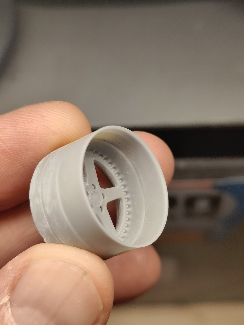

le prime modifiche, come si sarà capito dal precedente post, hanno riguardato l'assetto.
non ero molto soddisfatto delle gomme incluse nel transkit, di uguale sezione, e con spalla da rifinire. ho preso delle gomme di Scaleproduction con una bella sezione differenziata, molto larghe al posteriore, consone al modello
mi sono concentrato sui cerchi posteriori aggiungendo 2mm al canale per alloggiare meglio la gomma nuova, e ho anche ridisegnato la parte di canale rovesciato in quanto quello del transkit presentava un antiestetico scalino che a stuccare ci avrei messo probabilmente di più. inoltre aveva una forma piuttosto conica, con il diametro esterno di 1mm inferiore rispetto al diametro interno
mi sono anche disegnato un piccolo inserto da mettere nel mozzo Tamiya per modificare il punto di attacco della ruota, per abbassare l'assetto di 0,5mm

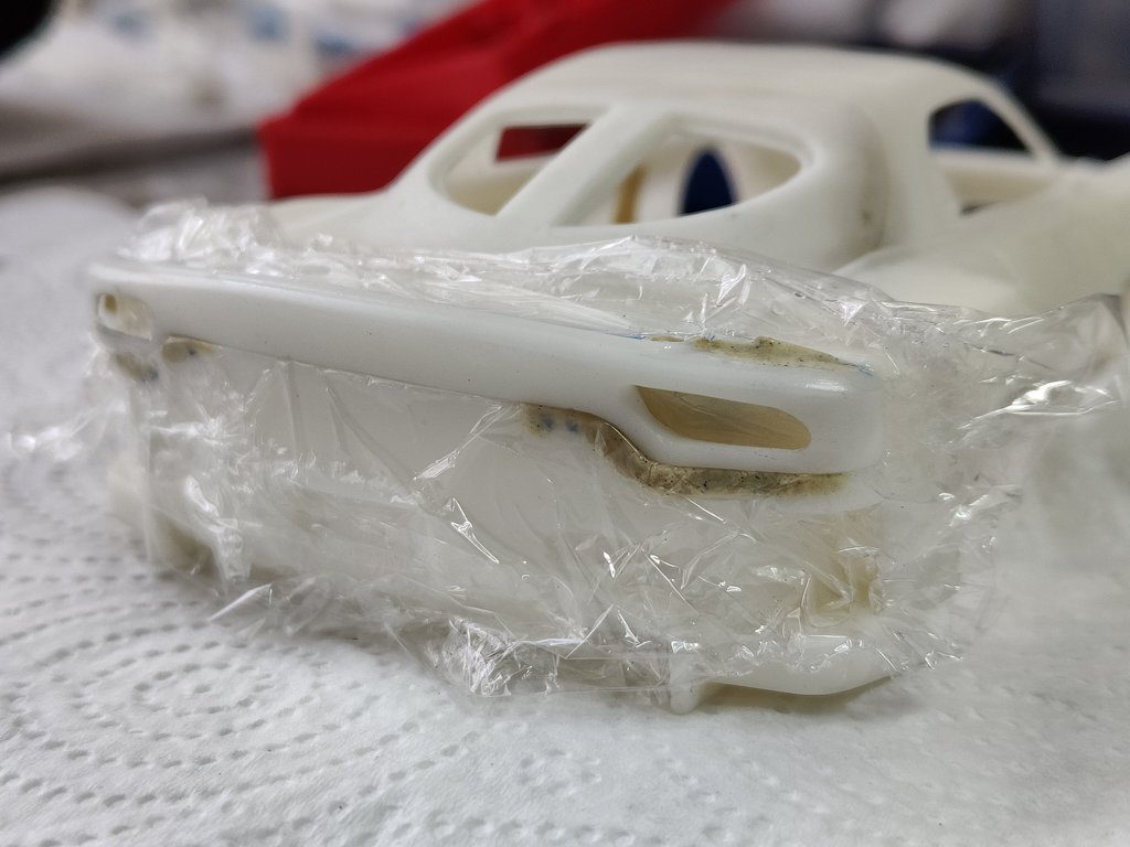

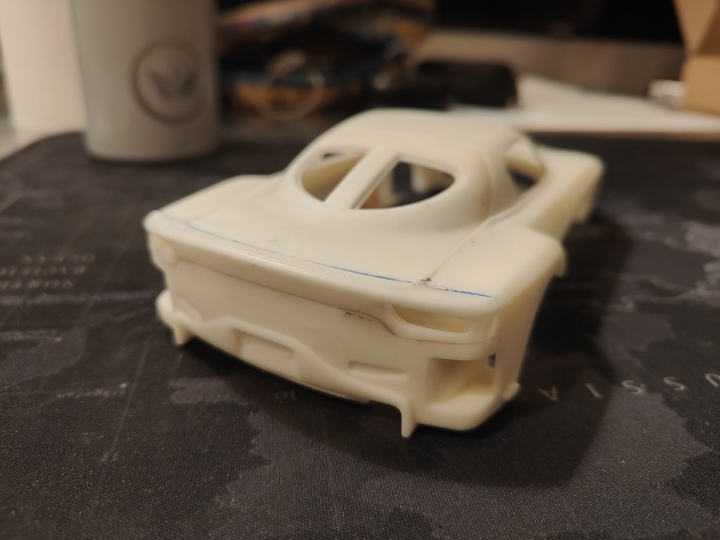

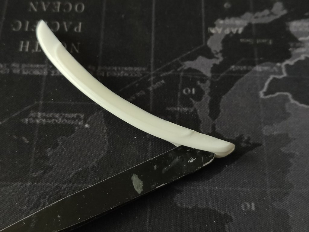

ho lavorato anche sulla carrozzeria. ho cercato di migliorare il fitting (peraltro niente male) delle varie parti della carrozzeria. mi preoccupa in particolare la mascherina posteriore che coprirà i fanali, speriamo in bene
ho anche eliminato tutti i rivetti stampati e fatto dei fori da 0,5mm per inserire poi dei rivetti stampati in resina, visto che la maggior parte saranno neri su carrozzeria arancione
ho anche spessorato con lo stucco l'interno delle pannellature per poterle reincidere, in quei punti la scocca era così sottile che sarei passato attraverso con poche passate
anche il cofano ha necessitato di una correzione probabilmente per il punto di attacco allo stampo

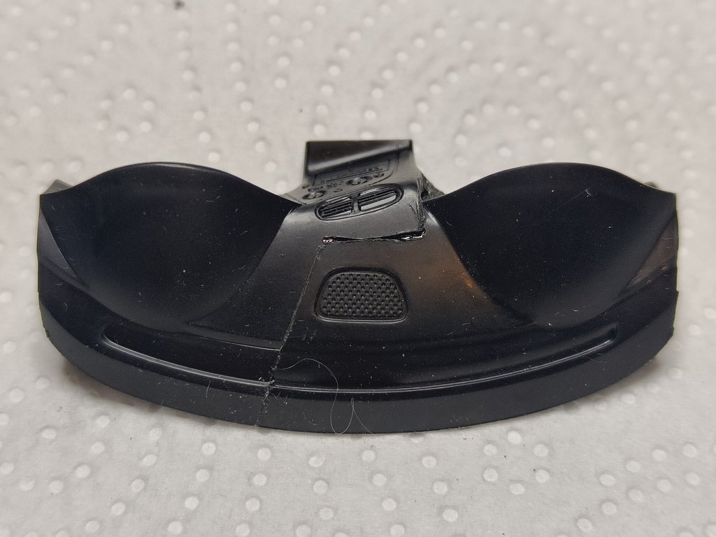

sulla plancia c'è stato da divertirsi. l'auto presenta una doppia "conchiglia" con il lato passeggero simile a quello guidatore, in cui però è installata un'autoradio (immagino un lettore dvd, bho) e un monitor
tornando al primo messaggio di questo topic, nemmeno il kit completo Alphamodel ha realizzato questo particolare
fortunatamente il kit come accennato prevedeva la doppia plancia, quindi ho fatto taglia e cuci per avere due conchiglie. ho voluto trapiantare anche la griglia superiore della plancia guida a sinistra perché molto più dettagliata
poi ho cominciato la trasformazione da quadro strumenti a piano piatto per installare le apparecchiature multimediali
