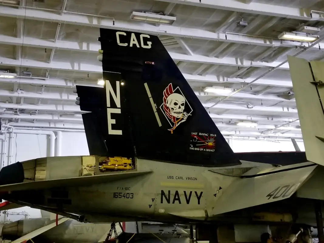

La Y ti è venuta un pò male come forma, allego una foto presa in rete:

no Paolo, anche la mia è giusta, magari la maschera si è un pò piegata ma se vedi la foto di riferimento la mia Y è diversa, di poco, dalla Y postata da te. Quella nella tua foto ha il "delta" della Y che comincia prima, la mia un po' dopo, ha la gambetta leggermente più lunga. Poi tieni conto che non ho fatto altro che ripassare le linee delle decal. Comunque grazie.

Ah, ok, ce ne sono di fatte diverse, meglio così, sei stato bravo allora . Chiedo venia per la svista...

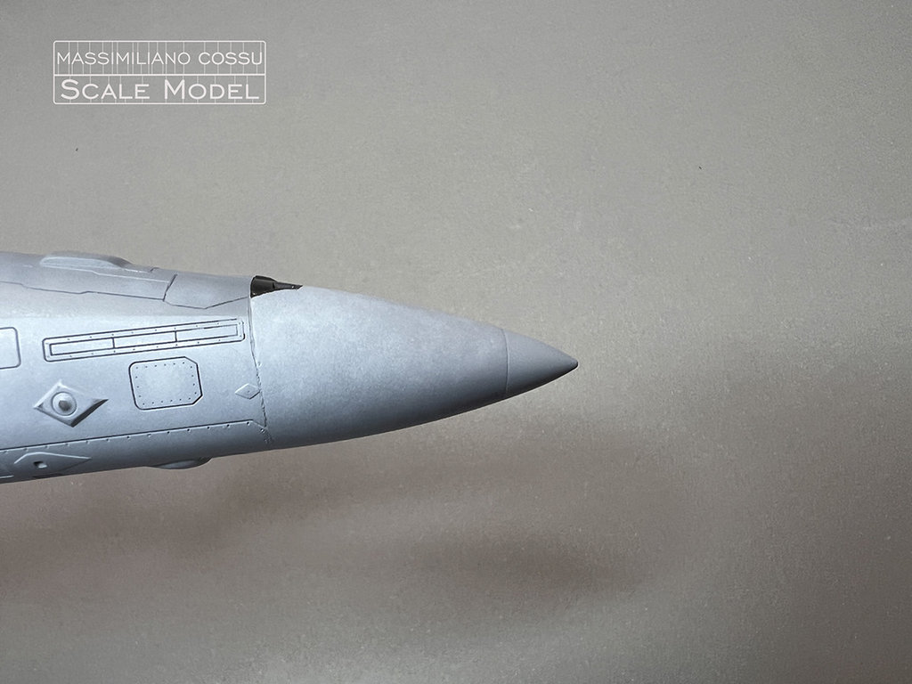

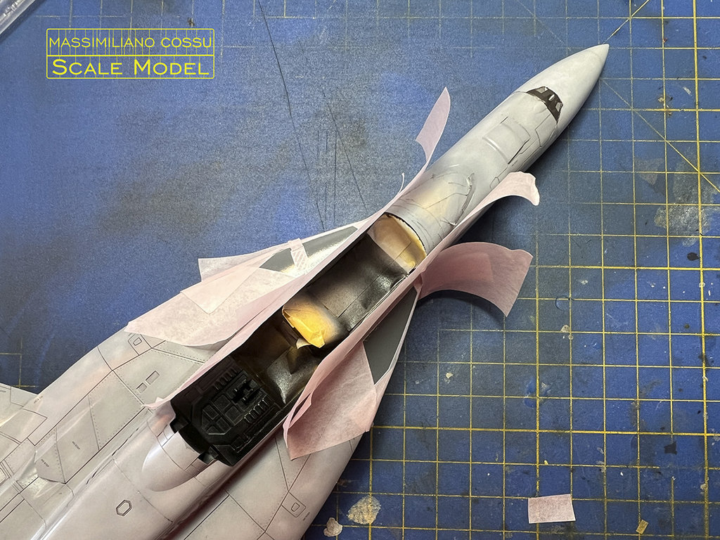

Buongiorno a tutti,
nel frattempo che recuperavo completamente i flap esterni, che avevo dimenticato ancora attaccati allo sprue, ho dato il nero nell'abitacolo.
Guardando le foto di riferimento mi sono anche accorto che la parte terminale del cono del radome ha un colore più chiaro rispetto alla livrea. Non avendo delle tinte di riferimento mi sono limitato a schiarire con white cream il colore FS36375.

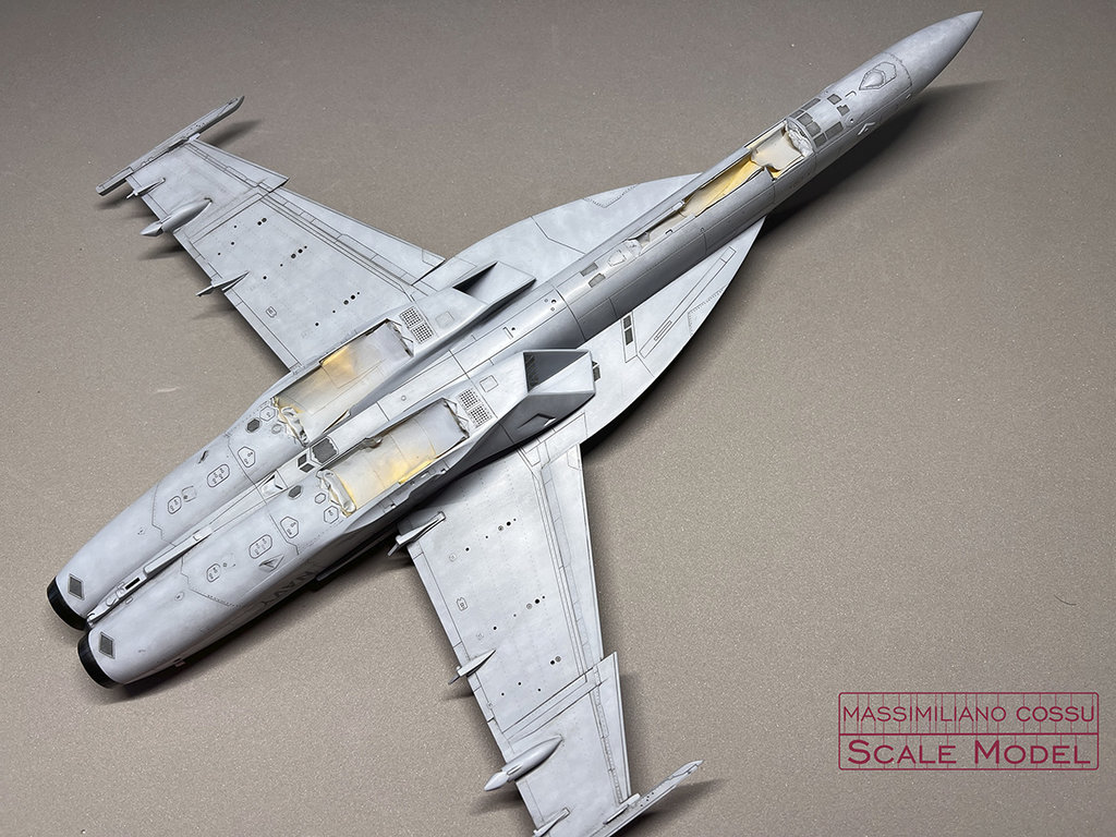

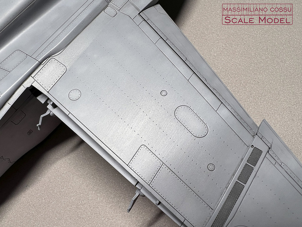

Mai come in questo kit è necessario procedere ad evidenziare le pannellature direttamente sul colore, senza dare preventivamente il lucido.
Infatti le linee di pannello sono davvero poco profonde, per non parlare delle rivettature.
Tenete conto che la plastica ha ricevuto solo il primer e due layer di colore, e già così le rivettature sono ai minimi termini. Dare abbondanti mani di lucido avrebbe significato perderli definitivamente.

In questo caso conviene usare dei colori ad olio per il weathering che una volta asciutti l'eccesso si toglie più facilmente e generalmente senza usare un diluente, quindi non rischi di portare via anche la parte entrata nelle linee delle pannellature e rivetti

Esatto, ormai utilizzo esclusivamente colori ad olio. Per rimuovere mi aiuto con piccoli pezzi di vecchie t-shirt leggermente umide di essenza di trementina

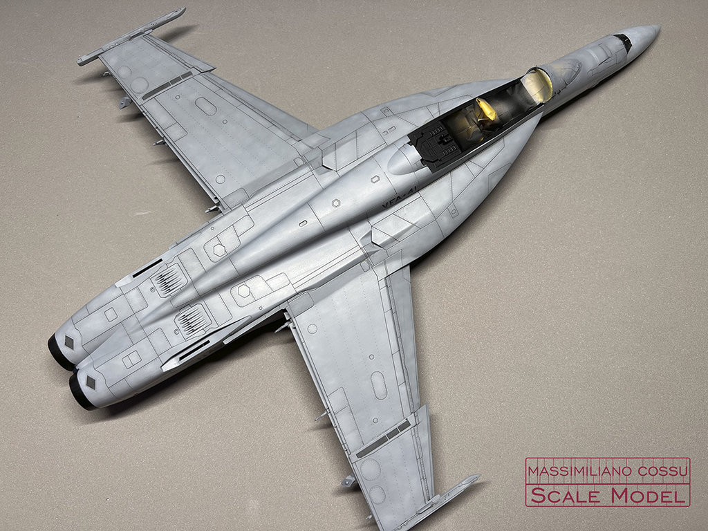

Rieccomi qua.
E' stato un lavoro lungo, spezzato in due giornate, ma alla fine ho finito.
Pannellature e rivetti lavati con olio "Starship filth" di AK diluito con essenza di trementina. Ripulito con pezzi di t-shirt di cotone nel senso di direzione dell'aria, per ottenere anche un leggero filtro.

Pulito e preciso come sempre

Attenzione ad usare la trementina sui colori acrilici, ha lo stesso effetto dell'acquaragia sui colori a smalto

Tranquillo, solo colori laquer based
