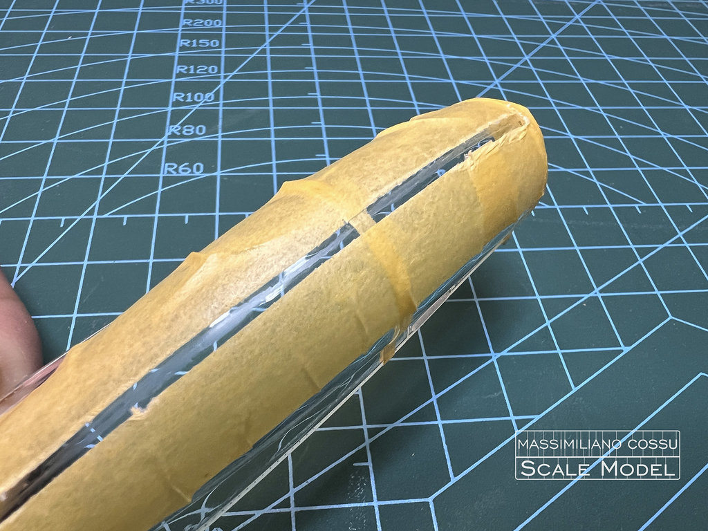

Eccomi qua, è una cosa che odio fare.
Eliminiamo questa linea di giunzione!
P.S. ma perché Tamiya riesce a fare il canopy senza linea e Meng no? :roll:

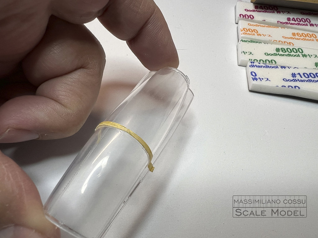

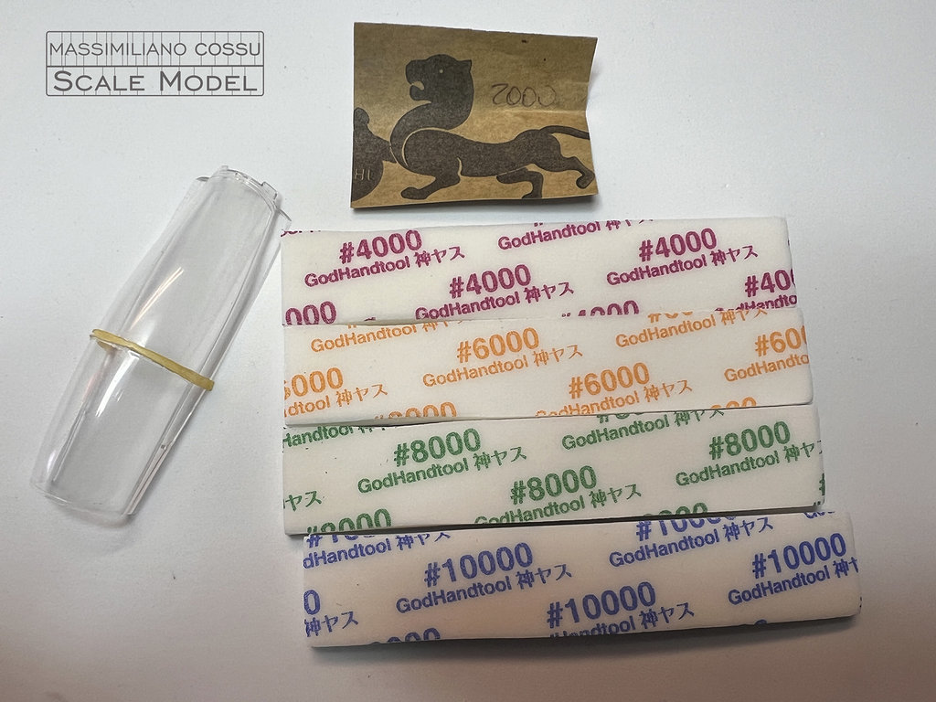

Ho iniziato grattando con una lama nuova del bisturi la linea di giunzione. Questa, personalmente, è la parte che temo di più, un movimento troppo brusco e incidi il canopy rovinandolo seriamente.
Poi, a secco, ho usato la carta abrasiva 2000, lasciando il nastro di mascheratura.
Terminato con la 2000 ho rimosso il nastro Tamiya e ho passato le spugnette God hand tool (grazie per il consiglio Arturo!), prima la 4000, poi 6000, 8000 e 10000.
A seguire le foto del canopy alla fine del trattamento con le spugnette abrasive.
Sono poi passato ai Polishing Compund Tamiya, prima il Fine e poi il Finish.
Questo è il risultato. Meglio di così non riesco a fare; è sempre un momento elettrizzante quando si mette mano ai trasparenti, ma sono soddisfatto del risultato.
[Aereo] F/A-18F Super Hornet - Meng - 1/48-img_8497.jpg   [Aereo] F/A-18F Super Hornet - Meng - 1/48-img_8499.jpg   [Aereo] F/A-18F Super Hornet - Meng - 1/48-img_8505.jpg
[Aereo] F/A-18F Super Hornet - Meng - 1/48-img_8508.jpg   [Aereo] F/A-18F Super Hornet - Meng - 1/48-img_8514.jpg   [Aereo] F/A-18F Super Hornet - Meng - 1/48-img_8512.jpg
[Aereo] F/A-18F Super Hornet - Meng - 1/48-img_8513.jpg
Ciao, Massimiliano.

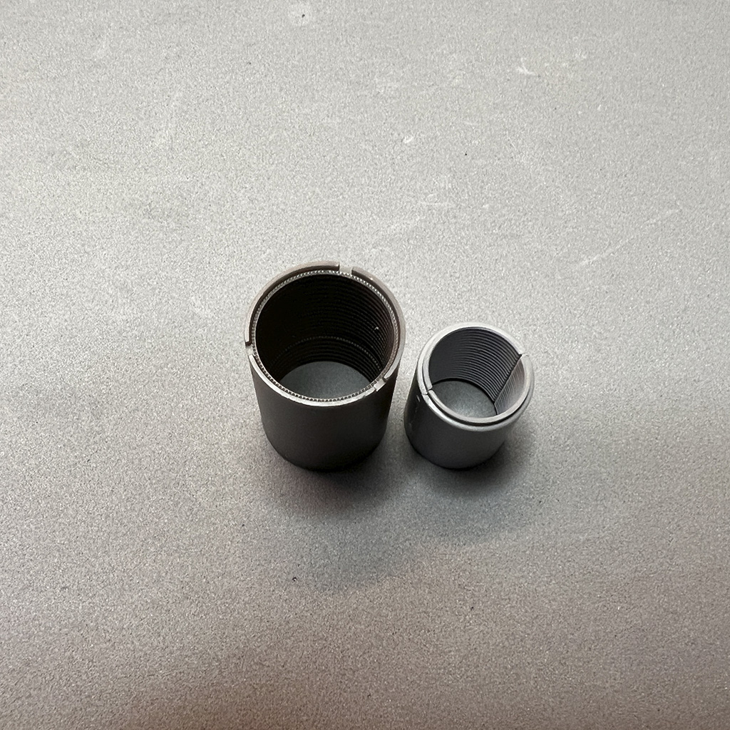

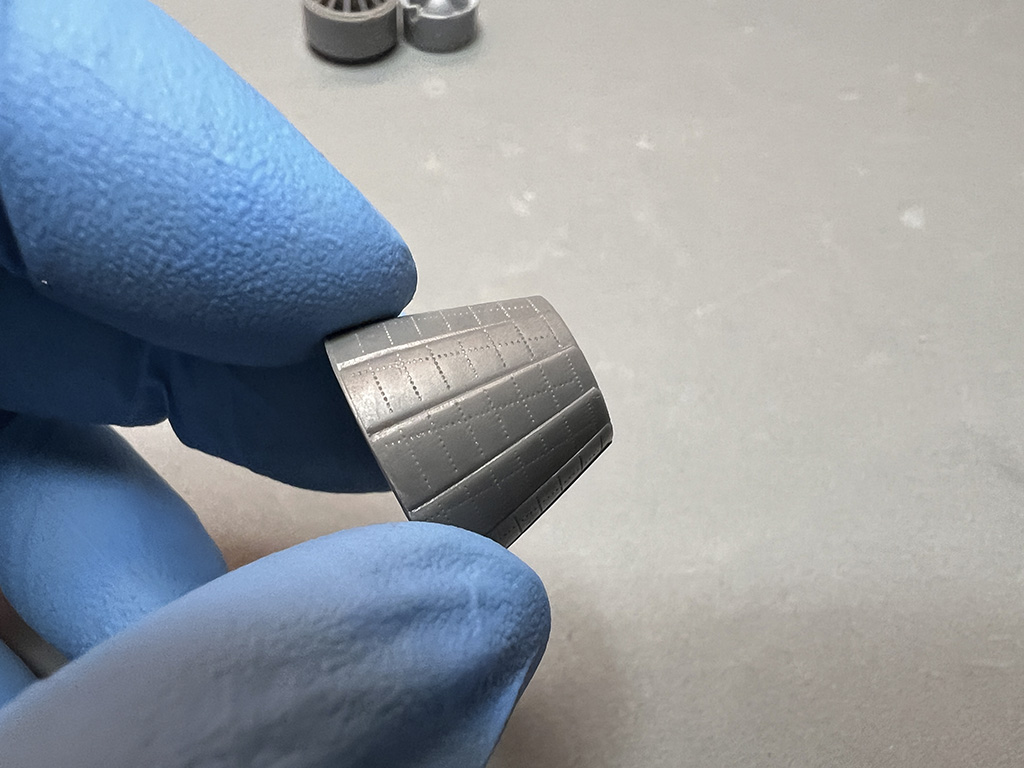

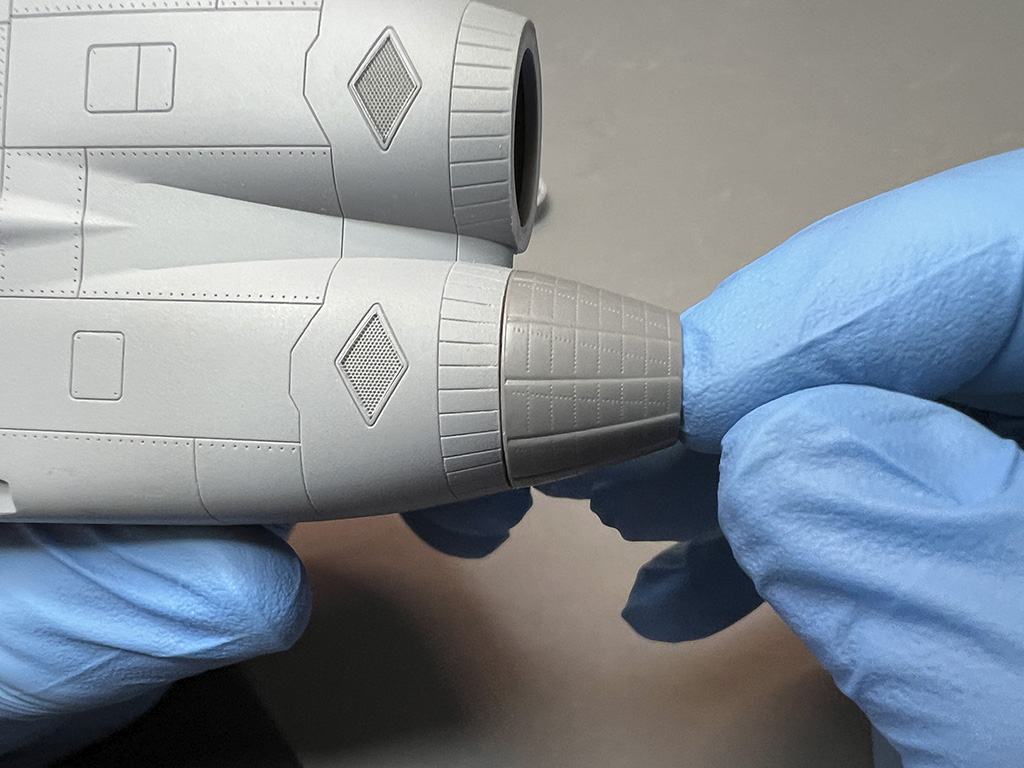

Buongiorno a tutti,
come temevo, sono arrivati gli scarichi Aires. E' vero che saranno pensati per il kit Meng, però non sono pensati per inserirli ad aereo chiuso come quelli da scatola.
In realtà per installare questi after market è necessario, a kit aperto, svuotare di materiale le due parti per poter inserire tutto.
La differenza nelle dimensioni la vedete nelle foto
Gli scarichi sono molto belli, ben dettagliati sia internamente che esternamente.
Ho preso coraggio e ho deciso di rimuovere gli incastri originali degli ugelli Aires fino a portarli a filo.
L'unica possibilità è quella di incollarli direttamente "esternamente". C'e' un leggero gap.
Devo decidere: o monto quelli originali, con zero gap (o quasi) ma sono orribili; oppure chiudi gli occhi per un filo di gap ma gli ugelli sono bellissimi.
[Aereo] F/A-18F Super Hornet - Meng - 1/48-img_8602.jpg   [Aereo] F/A-18F Super Hornet - Meng - 1/48-img_8603.jpg   [Aereo] F/A-18F Super Hornet - Meng - 1/48-img_8604.jpg
[Aereo] F/A-18F Super Hornet - Meng - 1/48-img_8605.jpg   [Aereo] F/A-18F Super Hornet - Meng - 1/48-img_8608.jpg   [Aereo] F/A-18F Super Hornet - Meng - 1/48-img_8609.jpg
Ciao, Massimiliano.
Vecchio 11-12-24, 10:54 PM   #54
L'avatar di DesmoSam
Registrato dal: Sep 2014
Messaggi: 1,230
DesmoSam è un newbie...
Il gap è veramente minimo. Io voto Aires.
Modellismo: la decima arte
Vecchio 11-12-24, 11:59 PM   #55
Messaggi: 7,160
Anche per me, aires

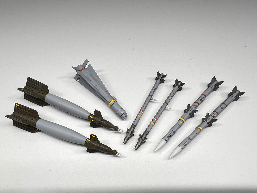

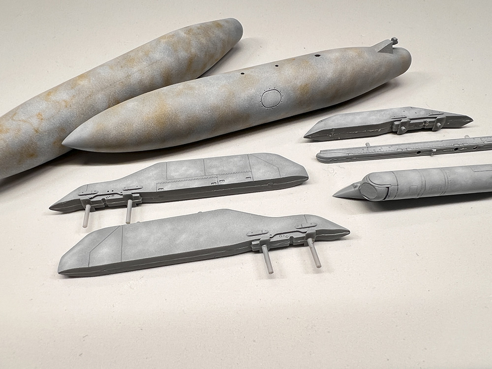

Ho terminato il "carico". La verità ho trovato un pò di difficolta con le decal, avevano poca adesività, e quando devi fargli fare il giro ... bhe sono problemi.
Ai Sidewinder va aggiunta la cromatura sulla punta per simulare l'ottica.

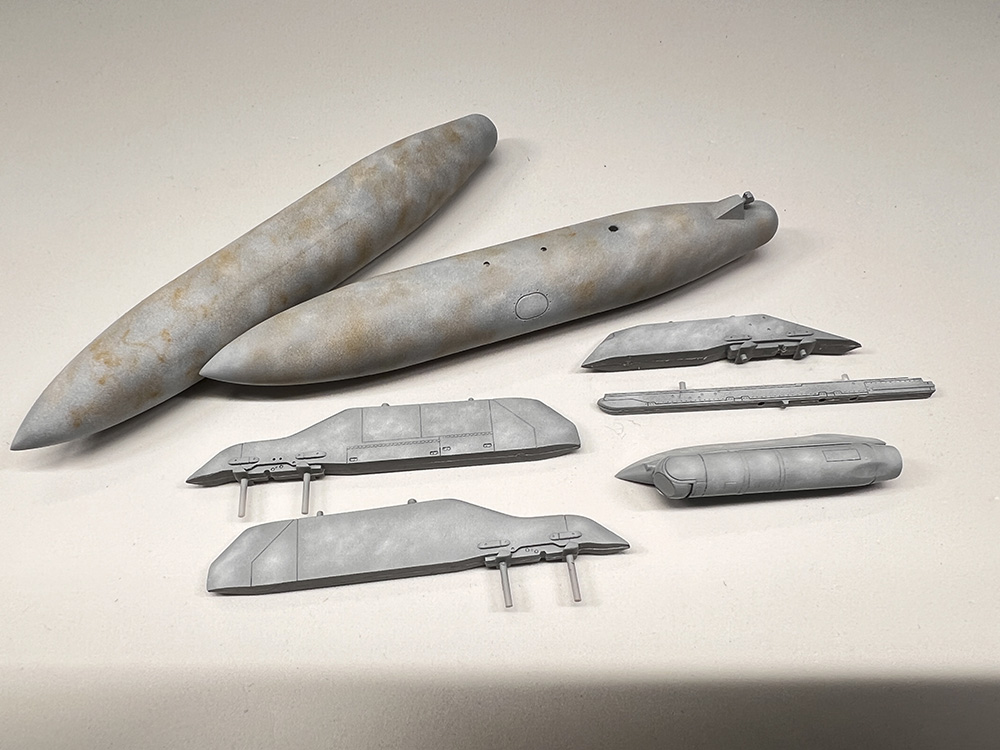

a seguire mi sono dedicato al mottling dei serbatoi, dei piloni e di tutti i portelli della superfice inferiore.
Tutti i pezzi sono stati preventivamente verniciati con il colore base, FS36375 di MRP.
Sui serbatoi oltre il classico bianco ho dato anche un pò di XF59
Ho sempre lavorato con i Gunze quindi non ho molta dimestichezza con i MRP che sono già diluiti pronti all'uso.
Per sperimentare, ho macchiato anche il mio Tornado cavia.
Di solito per coprire con i Gunze le macchie stendo delle velature leggere con una diluizione tra l'85% e il 90%.
Pensavo con i MRP di diluire al 15/20%, cosa ne pensate?
[Aereo] F/A-18F Super Hornet - Meng - 1/48-img_8919.jpg   [Aereo] F/A-18F Super Hornet - Meng - 1/48-img_8922.jpg   [Aereo] F/A-18F Super Hornet - Meng - 1/48-img_8924.jpg
[Aereo] F/A-18F Super Hornet - Meng - 1/48-img_8921.jpg
Ciao, Massimiliano.
Vecchio 12-03-25, 05:41 PM   #60
Messaggi: 7,160
Missili splendidi, ottimo lavoro
