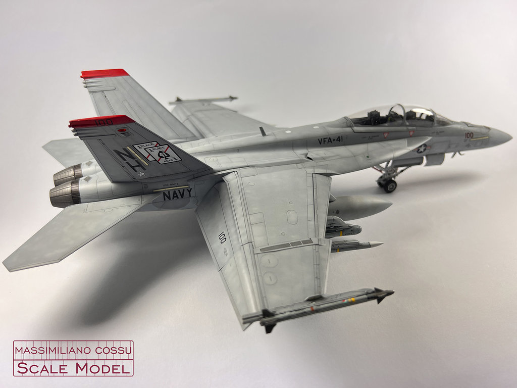

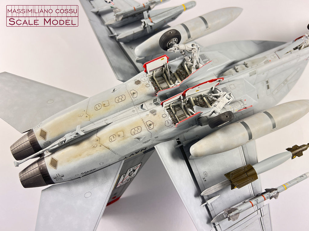

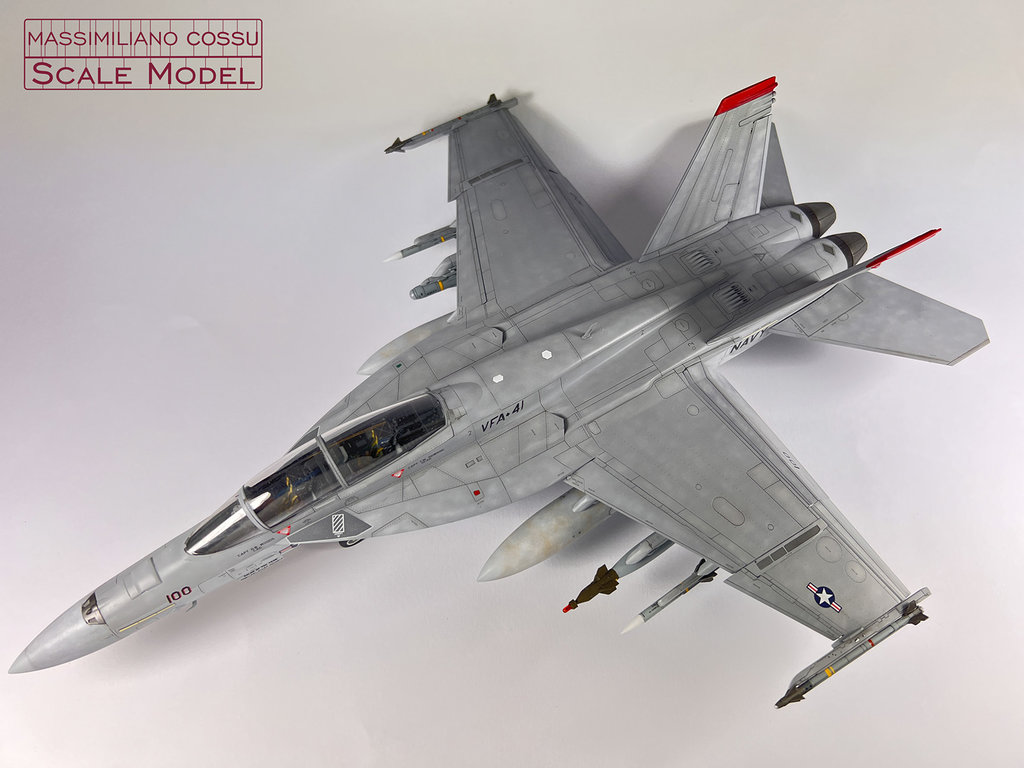

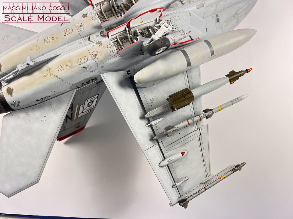

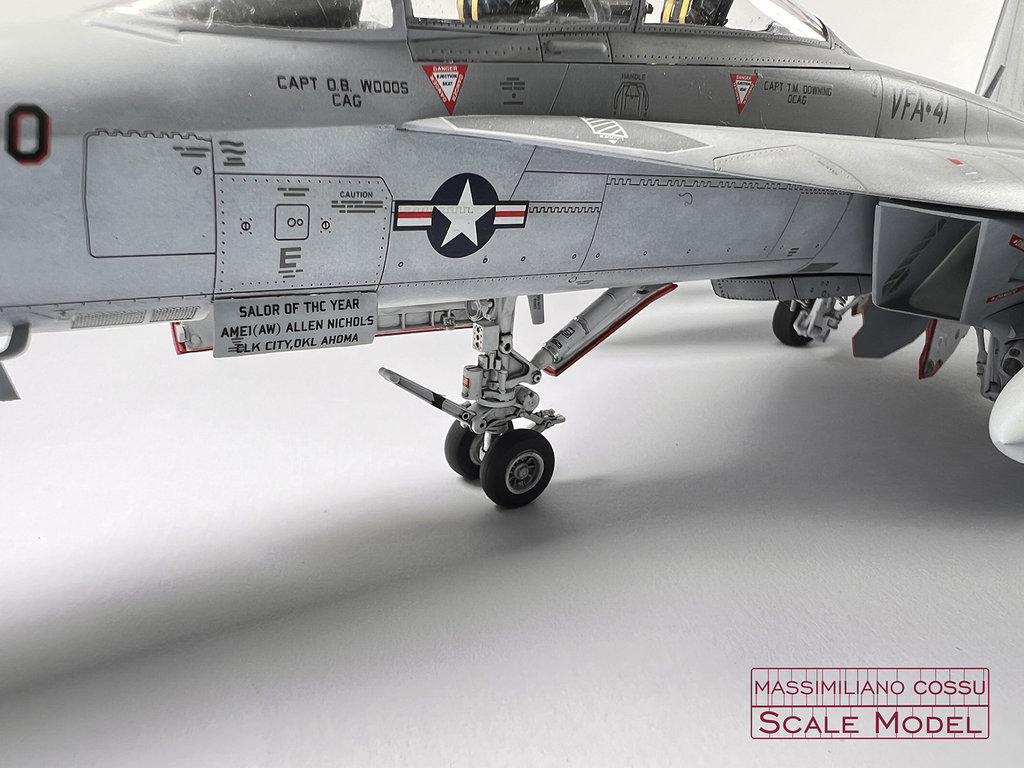

Buongiorno a tutti,
di rientro dalla spiaggia ed in attesa che asciughi la piccola mano di trasparente opaco steso sulla nuova decal, vi mostro le foto dopo il montaggio di carrelli e portelli dei carrelli.
Temevo molto questa operazione, ero prevenuto, ed invece Meng mi ha piacevolmente sorpreso. I carrelli si incastrano perfettamente e con la giusta forza, che non rende necessaria nemmeno l'uso della colla, ed anche i portelli dei carrelli hanno incastri ben fatti e precisi. Tutto liscio insomma.

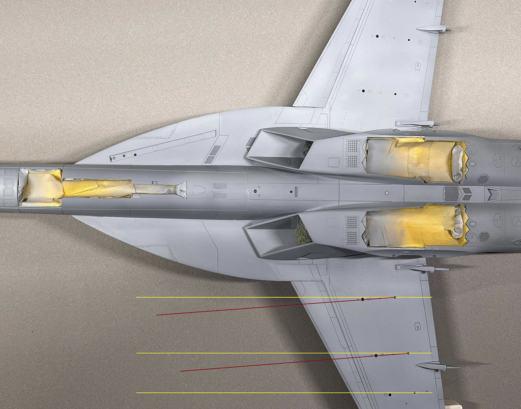

Ma è una mia impressione o i serbatoi non sono paralleli all' asse dell'aereo?? Sembra divergano verso l'esterno.....

Centrato Massimo, ottimo spirito di osservazione.
Infatti, a causa di un errore iniziale di progettazione, a seguito delle prime prove di sgancio delle bombe/missili si accorsero che i piloni erano troppo vicini tra loro. A causa di ciò i piloni vennero divaricati anteriormente perdendo la simmetria con l'ala, con un angolo di 4° che tra l'altro, ovviamente, creò più resistenza riducendo il raggio di azione del FA/18F. Addirittura i piloni più esterni, il 2 ed il 10, vennero angolati anche lungo l'asse frontale.
Di seguito la foto che avevo scattato all'inizio del wip per verifocare che fosse tutto corretto
