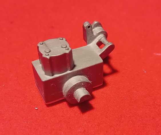

Ciao, non volendo occupare spazio ai lavori migliori e dato che il motore è già finito, posto qualche foto in più di parte degli innumerevoli interventi eseguiti.
I pezzi rifatti o migliorati si riconoscono facilmente:

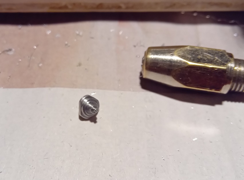

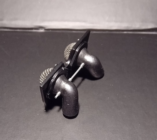

- in particolare vedete l'aspirazione dei turbo per le quali ho fatto le flange di tenuta delle retine, a sua volta realizzate mediante uno stampo e controstampo del diametro corretto. Data l'epoca le istruzioni di Protar suggerivano di fare la cupoletta usando una "biro" .
- l'ultima foto riguarda la Wastgate "scomposta" come certi piatti gourmet di grandi chef (assemblata la vedrete sul motore). Grazie dell'attenzione a tutti.

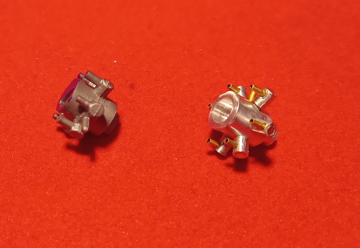

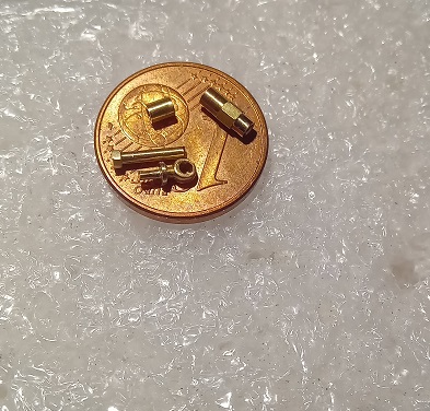

Altre foto random: soprattutto riguardano parte delle decine di attacchi in ottone preparati per i tubicini ad alta pressione che servono varie parti del motore; qualche pezzo montato, flangia modificata, pezzo di non so che rifatto e presentato sul motore in plastica usato come mascherone.
Grazie ancora

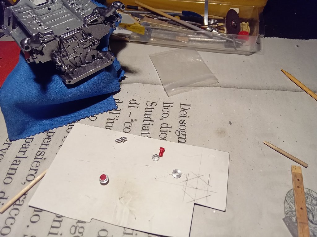

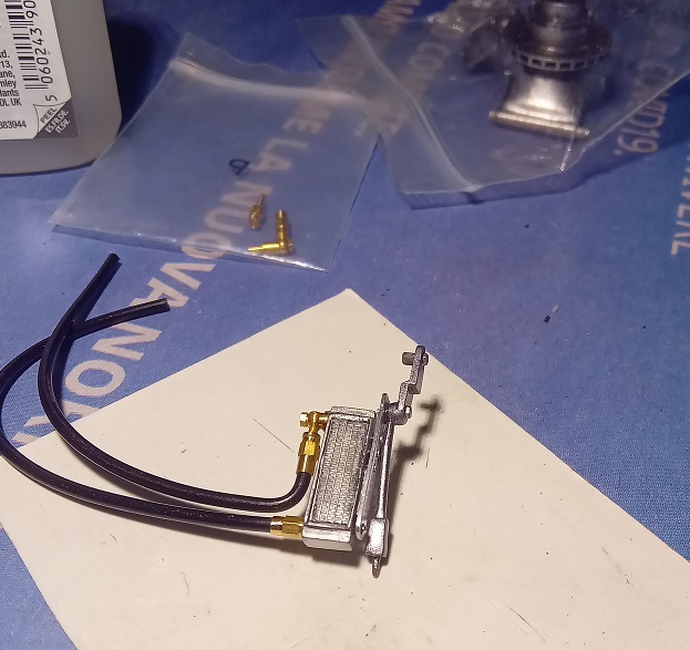

Per quanto riguarda i pezzi sì, la maggioranza, anzi quasi tutti, sono passati dal tornio, dalle fresette (non una fresa a colonna per intenderci, alcuni sono proprio piccoli e ci vuole la fresa funzionante a olio di gomito ). Ne approfitto per continuare con le foto, poche, fatte durante il wip:
- primi incollaggi e aggiunte (nota: i tappi rossi, che si ripeteranno in molti tubi, sono ovviamente torniti da una barra di plexi rosso da 12mm, in alcuni casi li ho ridotti a 2,5 mm con ribasso a 2mm per inserirli nei tubicini);
- modifica al radiatore olio, mantenuto il pezzo in plastica e aggiunti tutti gli ammenicoli necessari;
- modifica delle pinze freni.
Alle prossime che saranno ormai relativi al motore parzialmente montato.
