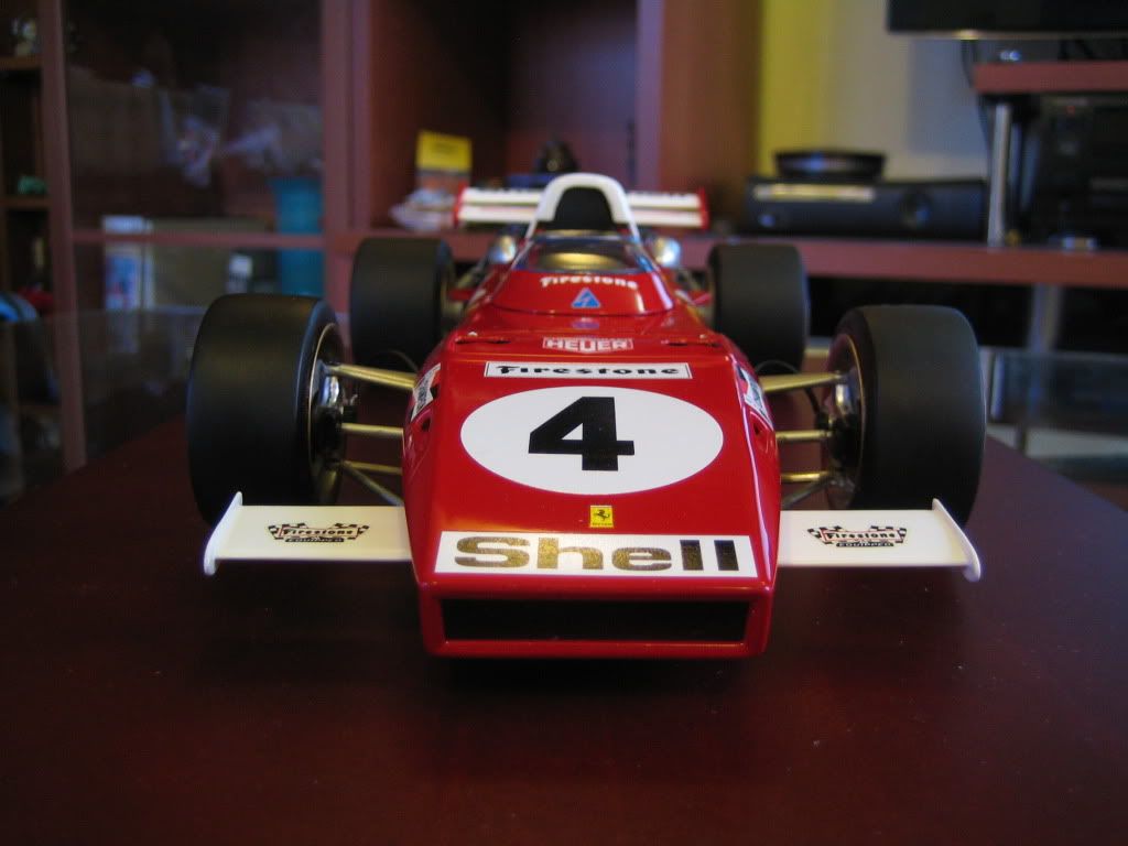

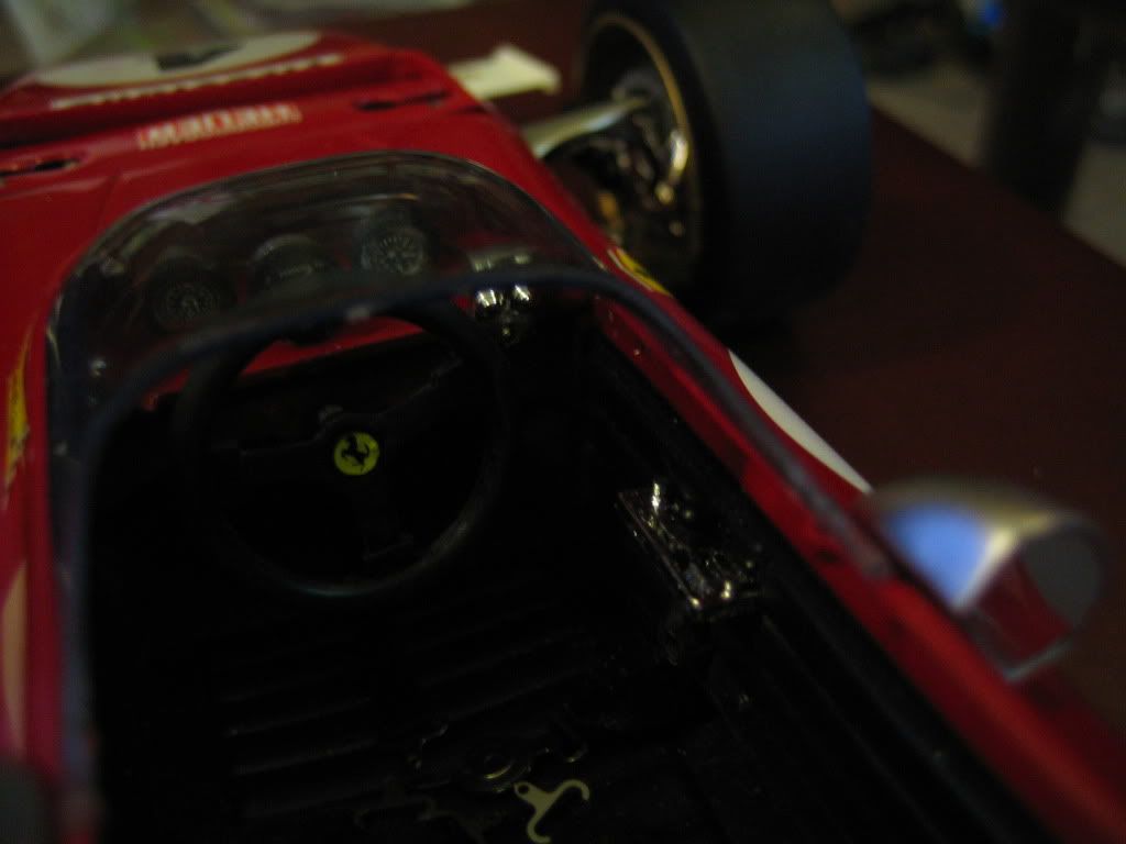

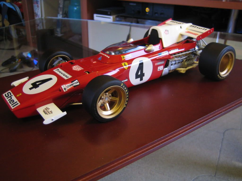

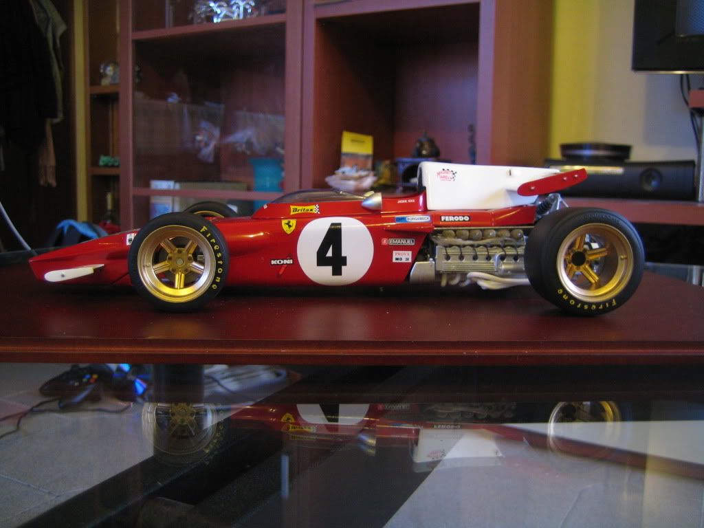

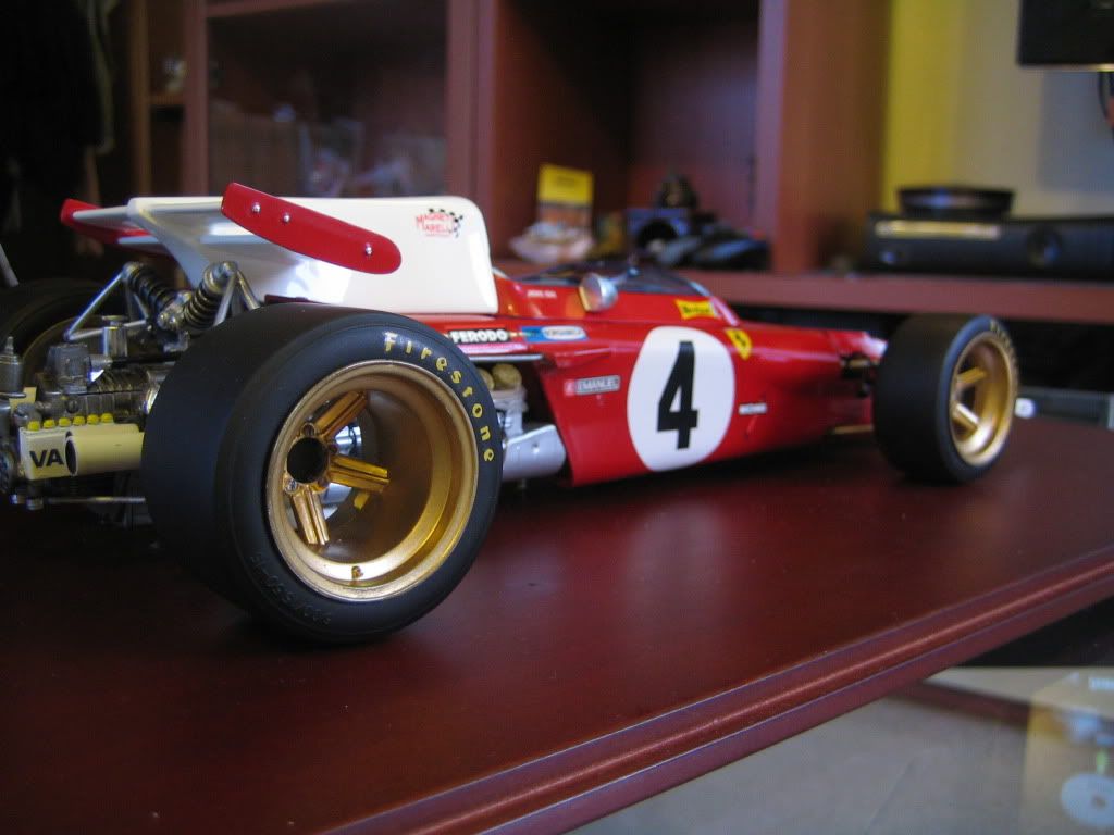

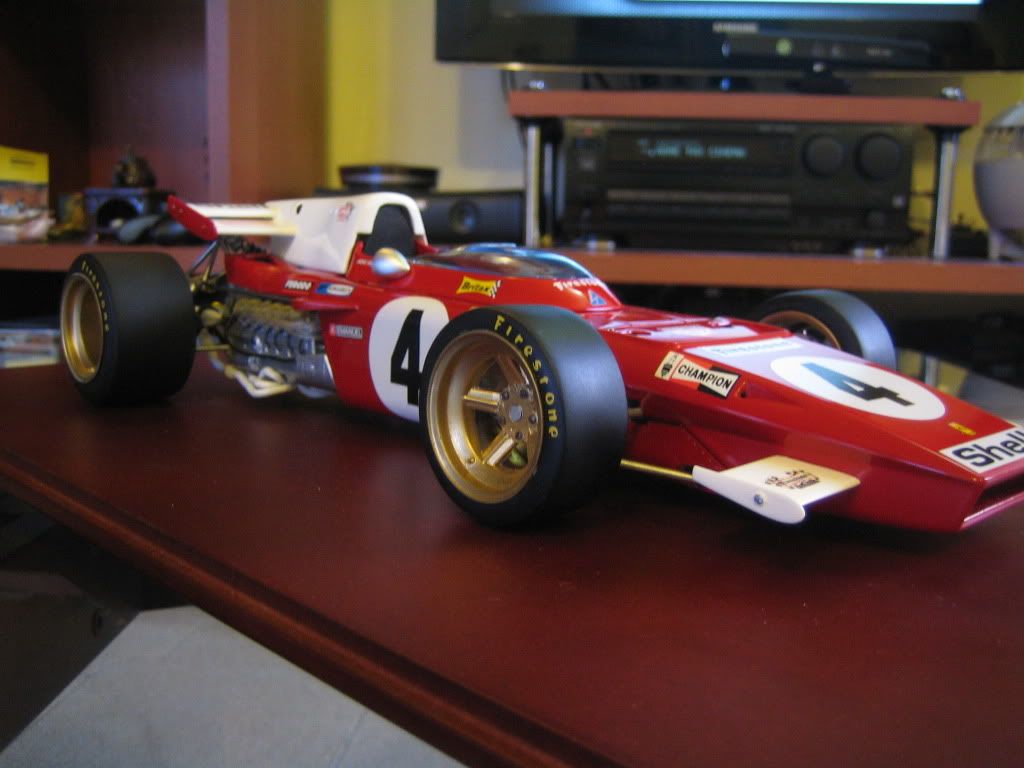

predefinito Ferrari 312 B2 Protar 1/12
Una realizzazione di diverso tempo fa, un vecchissimo kit Protar ampiamente modificato a livello di assetto, ruote, airbox/alettone. Le decals sono un misto di autoprodotte e derivate da un set S27 per la 312B Tamiya.
La versione riprodotta è riferita al Gp di Francia 1971, guidata da Jacky Ickx.

complimenti bellissima! ma occhio a come hai scritto il cognome del grande jacky...Pierino la peste potrebbe offendersi
Come ti sei trovato con questo kit? non mi sembra poi male per gli anni che ha, no?

Opps hai ragione, ho sistemato !!!!
Beh il kit è dettagliatissimo e con un numero di particolari addirittura esagerato, tanto che ha la meccanica interna (pistoni e differenziale) riprodotti.... fragilissimi ma ci sono.
Per quanto riguarda invece il discorso del combaciamento dei pezzi c'è da lavorare molto, soprattutto sulla carrozzeria (in 4 pezzi) ed il posizionamento del muso che richiedono davvero molta attenzione e modifiche (stuccaggi, limature, carteggiate, scaldature varie) per far "tornare il tutto".
Tieni inoltre presente che le ruote fornite di serie con il kit sono enormi e che l'assetto è previsto per quelle dimensioni, se le cambi mettendone di dimensioni piu' corrette (queste sono in resina) bisogna rivedere completamente tutto, il che con la complessità (e fragilità) della sospensione posteriore richiede un lavoro abbastanza complesso.
Essendo poi i triangoli fragilissimi, ho dovuto sostituirli con del tubicino d'acciaio e ricostruirli.
Idem per i piolini (sia anteriori che posteriori) sostituiti da microviti.
Alla fine cmq il kit sopratutto nella sua linea generale non è male considerando che ha 30 anni sulle spalle....

vecchissimo kit Protar..Ricordo che quando lo vidi,potendo anche sbirciare dentro,rimasi affascinato dal fatto che c'erano anche i pistoni...
Ma non capivo nulla di modellismo...
Direi che hai fatto un gran lavoro
.Le ruote sono molto belle.
Ed è una buona percentuale sulla resa finale di un kit di auto..

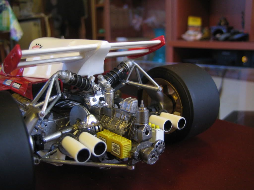

Non vedo cavi e cavetti vari,sul posteriore...Potresti aggiungerli ,volendo?O è una cosa brigosa?
l'1/12 permette valanghe di dettaglio...è un vantaggio e uno svantaggio allo stesso tempo...

Vero, le foto sono relative ad un lavoro di diverso tempo fa e non avevo aggiunto i cablaggi posteriori al momento delle foto perchè quelli inseriti nel kit erano una sorta di "cavetti stampati" (fa conto un blister gommoso con cavetti orrendi) ed oltretutto incompleti, per cui mi sono limitato a realizzare quelli "certi", ovvero candele ed iniezione con del materiale "spare".
Non avevo trovato delle referenze chiare per realizzare il restante cablaggio, per cui ho dovuto attendere di reperire un po' di documentazione in giro e li ho realizzati successivamente (non ho fatto le foto, appena lo tiro giu' dalla vetrina magari faccio un paio di scatti aggiuntivi), per fortuna questa scala permette di aggiungere dei particolari abbastanza agevolmente anche "post" montaggio.

ho trovato questa foto del "sederotto" della Ferrari 312B2 versione GP Monaco 71 - o almeno così dice la didascalia - e non è che si veda tantissimo!

Ti ringrazio, è già piu' di quanto avevo trovato io, ne faro' tesoro !
