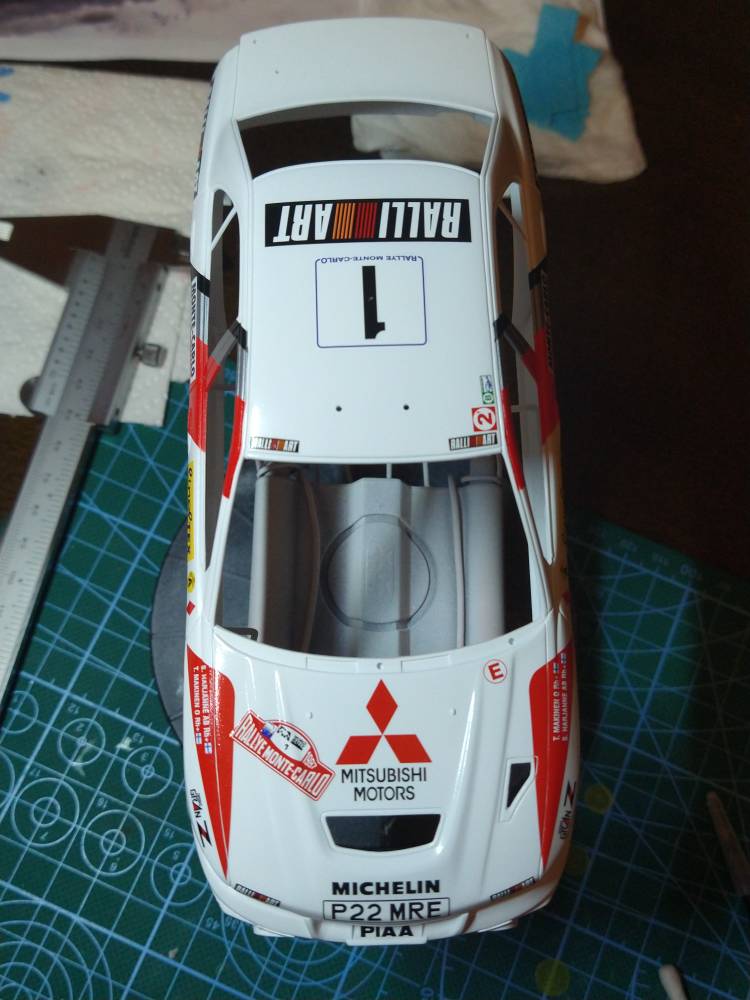

Scocca decalizzata!!
Ho usato le decal di renaissance per la versione di Makinen al Monte 97 e devo dire che a parte una iniziale diffidenza dovuta alla rigidezza delle decal (che mi ha portato a fare la livrea ad aerografo), queste si sono comportate bene. Ci vogliono solo litri e litri di microset e microsol ma alla fine si stendono e si adeguano bene alle forme della carrozzeria.
Prossimo step: trasparente....nn aggiungo altro!!Allegato 431195Allegato 431196[AUTO] Mistubishi Lancer evo IV - Montecarlo 1997-img_20240130_224914698_hdr.jpg[AUTO] Mistubishi Lancer evo IV - Montecarlo 1997-img_20240130_225238384.jpg[AUTO] Mistubishi Lancer evo IV - Montecarlo 1997-img_20240129_193511943.jpg[AUTO] Mistubishi Lancer evo IV - Montecarlo 1997-img_20240129_193457077.jpg
