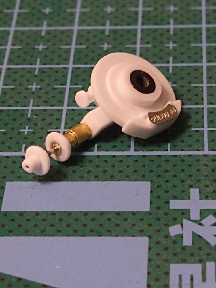

Per risolvere il problema dell'assetto (e per complicarmi un po' la vita!) Ho pensato bene di smembrare gli ammortizzatori e di ricostruirli con parti in ottone e acciaio.
In questo modo ho potuto regolare abbastanza agevolmente l'altezza.
Per la carreggiata ho dovuto agire sulle campane dei dischi freno riducendole al minimo o addirittura eliminandole e tagliando di conseguenza anche i polycap che avrebbero dovuto contenere.[AUTO] Mistubishi Lancer evo IV - Montecarlo 1997-img_20231215_230038969.jpg[AUTO] Mistubishi Lancer evo IV - Montecarlo 1997-img_20231215_230054688.jpg[AUTO] Mistubishi Lancer evo IV - Montecarlo 1997-img_20231215_230244587.jpg[AUTO] Mistubishi Lancer evo IV - Montecarlo 1997-img_20231212_215332470.jpg

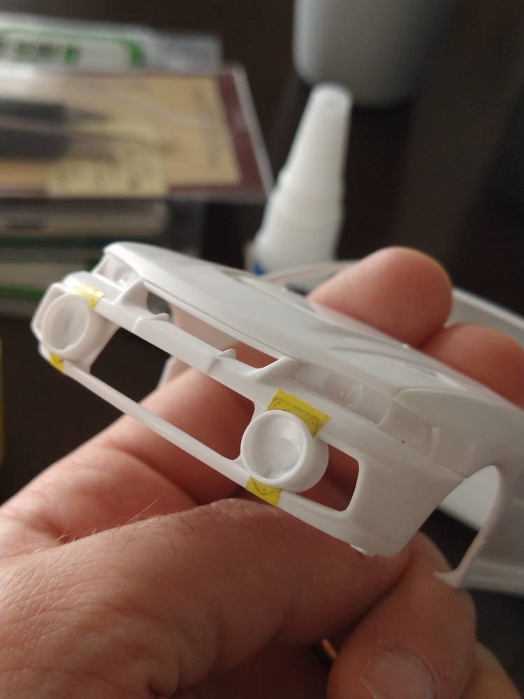

Giusto per incasinarsi un po' la vita e dare un tocco in più al muso della Mitsubishi ho ricreato i profili dei coperchi delle sedi dei fendi nebbia supplementari.
Devo dire che mi piacciono!
Inoltre la carrozzeria è stata preparata aprendo tt le prese d'aria frontali e sul cofano, ripassando tutte le pannellature, aprendo fori per antenne varie, stuccando frecce ecc. Ecc..
Detto questo un augurio di buon anno nuovo a tutti!!!Allegato 429893Allegato 429894Allegato 429895Allegato 429896[AUTO] Mistubishi Lancer evo IV - Montecarlo 1997-img_20231230_232632453_mp.jpg
