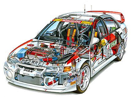

macchina interessante, fatta un paio di anni fa, io avevo modificato le sospensioni per adattarla ai cerchi tamiya nn avendo un kit tamiya da sacrificare però come soluzione va bene, controlla che torni il tutto soprattutto roolbar e cruscotto anche se la V dovrebbe essere un bel pò diversa dalla IV internamente............
ti allego un pò di reference però nn sono sicuro che siano tutte della IV

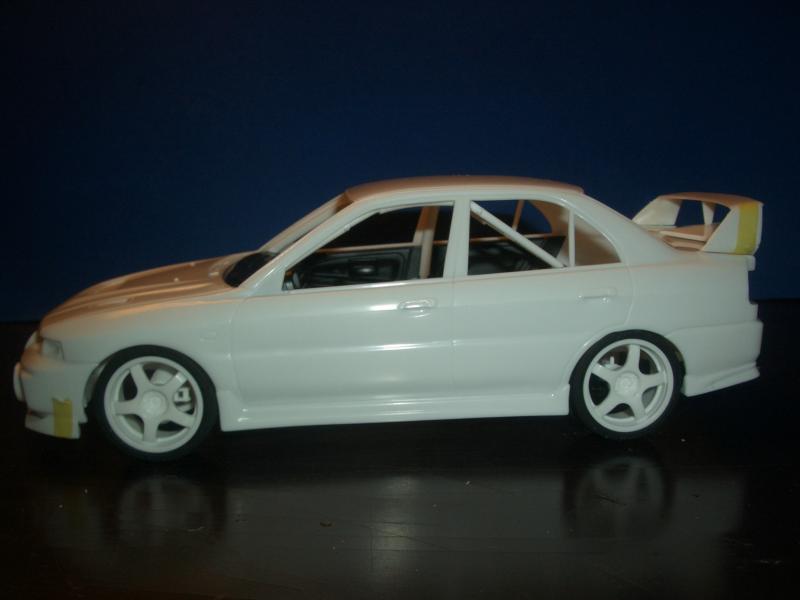

Ho definitivamente modificato l'asseeto, lecando circa 2mm dal mozzo sia ant che post, ho fatto poi una prova a secco compreso dio cruscotto roll bar e pannelli porte, direi che ci siamo a voi i commenti.

Beh direi che sei! Sia come assetto che per rollbar ... Ti seguo con molta curiosità !!!

Bel lavoro sino ad ora, l'assetto è ok, con le gomme posteriori incassate nel parafango.

Certo Alberto domani sera metto un pò di foto del mozzo, cmq le cose non sono complicate, ho sostanzialmente tagliato quella parte del mozzo che incorpora lo scalino per l'attacco del disco freno, ho asolato inoltre un pelo l'attacco dell'ammortizzatore sul duomo per portarlo un goccio indietro proprio per l'effetto incassato nel parafango, attenzione però è tutto a pelo se no non ci sta la gommona tammy, picchia nel sottoscocca.

Con l'assetto anche secondo me ci siamo, potresti tirarla giù ancora di qualche decimo di mm per farla ancor più cattiva ma in effetti poi il rischio è che non chiuda più.

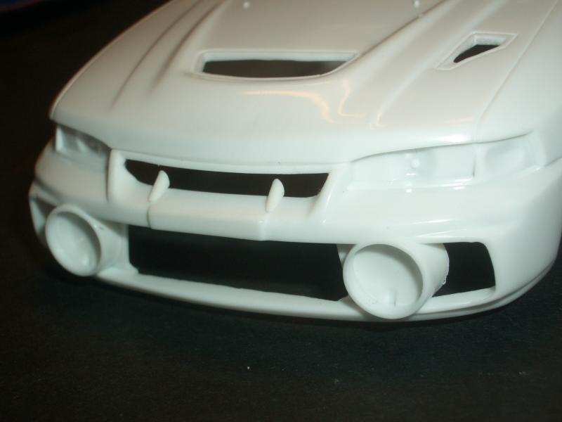

Ho lavorato sullo spoiler posteriore stuccando i bordi e carteggiandoli, è pronto con una mano di primer, poi sara' verniciato con il solito ts49 rosso.
Ho aperto tutte le feritoie sacrificando le due ounte sulla calandrea che erano piccoline e lke ho ricostruite, sono ancora da perfezionare sono appoggiate. ecco alcune foto

bel lavoro anche qui la resa ne guadagnerà parecchio!, dai una passata di carta anche nelle prese d'aria per i freni che hanno qualche bava di stampaggio...per il resto buon lavoro!

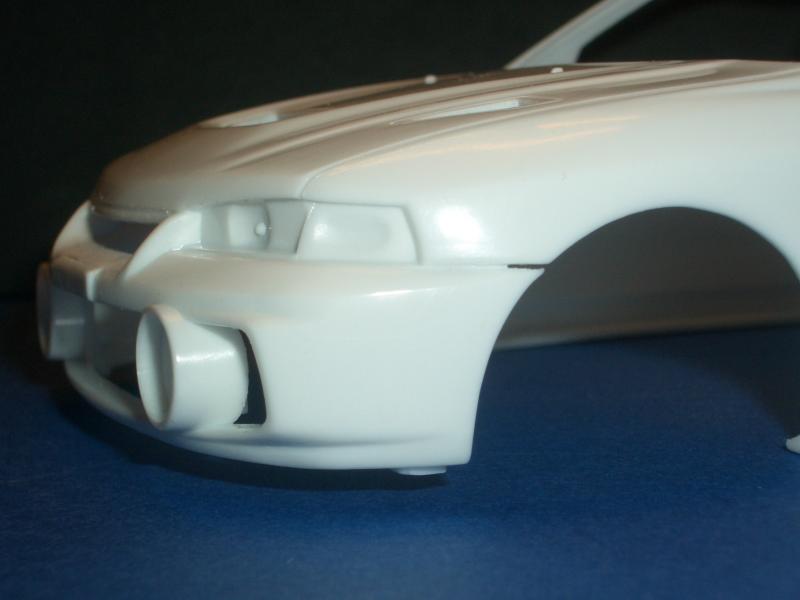

Un appunto Splash: il paraurti anteriore, che raccorda con il parafango, ha una antiestetica linea tagliata, sia a destra che a sinistra.
Credo sia un errore di stampo. Potresti metterla a posto in qualche modo?

Ciao Alberto in realta' quella linea l'ho fatta io di proposito per renderla maggiormente realistica, in tutte le foto il paraurti è leggermente mal accoppiato , penso per dare spazio alla ruota ant, sarebbe statpo meglio staccare il paraurti come ha fatto Ken ma non era alla mia portata, ho fatto cosi' un'incisione e spero che quando farò le linee di tutto il paraurti il tutto sia piu' reale.
