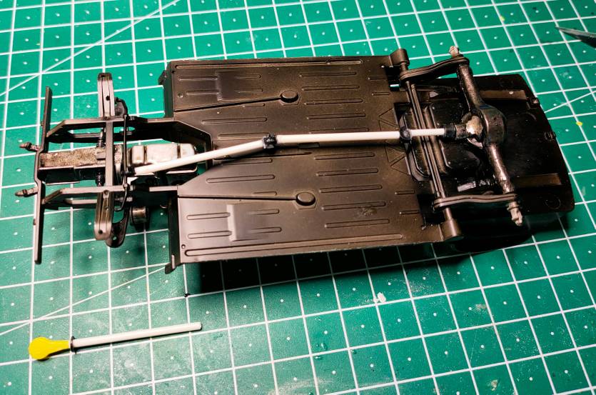

Piano piano la finisco questa trasmissione Sinpar Allegato 418441Allegato 418442Allegato 418443
Io ha volte non ti capisco,hai fatto un albero con vari cardani snodi ecc e poi dietro mi metti un ponte rigido??
Togli quell'affare,tieni la campana ma metti dei semiassi.se il tuo mentore non ti tira le orecchie lo faccio io virtualmente.

Proz potresti anche aver ragione ma Giovanni ha fatto la Dakar del 79 mentre io sto realizzando quella del 1980 e cambia molto anche se non sembra. Detto questo ora glielo chiedo e se ti dà ragione provvedo subito a modificare

E proprio perché seguo sempre i consigli di chi mi segue, stavolta devo dare piena ragione alla vecchia guardia ed in particolare a Proz mio nemico storico nonché acerrimo rivale.
Giovanni ha confermato la sua intuizione per cui addio ponte rigido al posteriore
Ho proceduto per tale motivo a scollegare l'albero di trasmissione partendo dal primo giunto a sfera (manco fosse l'auto vera ma qui è davvero a sfera perché fatto coi piombini da pesca ) ed ho provveduto a ridisegnare la campana posteriore inserendo i due semiassi della stessa sezione degli anteriori.

Ed ecco la nuova trazione ricollegata sui cuscinetti a sfera, direi che adesso è definitiva manca giusto qualche supporto all'albero di trasmissione ma lo inserirò a tempo debito. Grazie Proz Renault 4 Dakar 1980-img20230320214826.jpgRenault 4 Dakar 1980-img20230320215111.jpg
