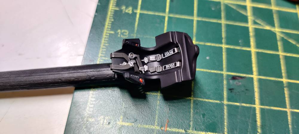

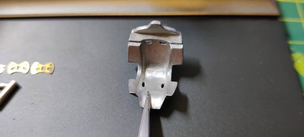

Qualche piccolo aggiornamento:
Effettuati i fori al sedile per l'alloggiamento cinture e una piccola passata di spugnetta abrasiva grana 1000 senza troppo impegno.
Il sedile non dovrà essere lucido!
[AUTO] Tameo Kits - McLaren Mercedes MP4/13 - 1/43 - TMK 269-img_20221105_230510.jpg

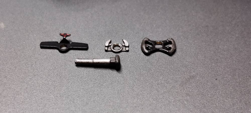

Di seguito i pezzi che compongono il gruppo del display, cambio + frizione e volante.
Questo è il volante di Hakkinen, quello di Coulthard è simile ma raccordato nella parte bassa.

Inizialmente sono state fatte delle prove a secco, è stato necessario su qualche pezzo allargare i fori per permettere il passaggio del piantone dello sterzo.
Di seguito qualche dettaglio dei vari pezzi colorati e montati.
Purtroppo le foto non rendono troppa giustizia: su questa scala li livello di zoom rivela letteralmente degli orrori, che fortunatamente ad occhio nudo sono pressochè impossibili da notare.
[AUTO] Tameo Kits - McLaren Mercedes MP4/13 - 1/43 - TMK 269-img_20221105_231946.jpg[AUTO] Tameo Kits - McLaren Mercedes MP4/13 - 1/43 - TMK 269-img_20221106_010412.jpg[AUTO] Tameo Kits - McLaren Mercedes MP4/13 - 1/43 - TMK 269-img_20221106_012218.jpg[AUTO] Tameo Kits - McLaren Mercedes MP4/13 - 1/43 - TMK 269-img_20221106_012849.jpg

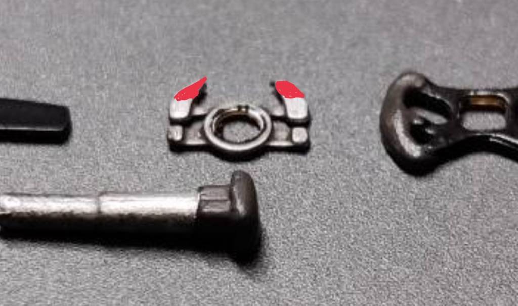

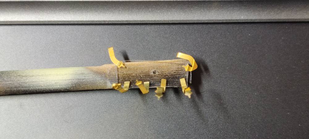

La stanchezza fa fare cavolate... Ho montato il paddle shift di Coulthard sul volante di Hakkinen.
Il paddle shift di Hakkinen non ha le due alette della frizione così lunghe, quindi dovrò sistemare anche se non si vede.
Dato che è tutto già incollato andrò a dare una bella limatina alle parti contrassegnate in rosso ed il gioco è fatto.
[AUTO] Tameo Kits - McLaren Mercedes MP4/13 - 1/43 - TMK 269-img_20221106_212944.jpg

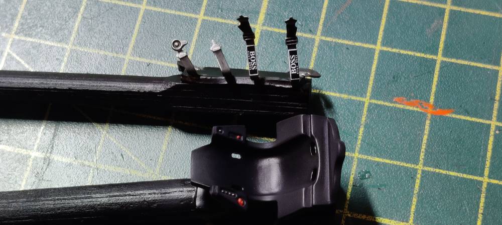

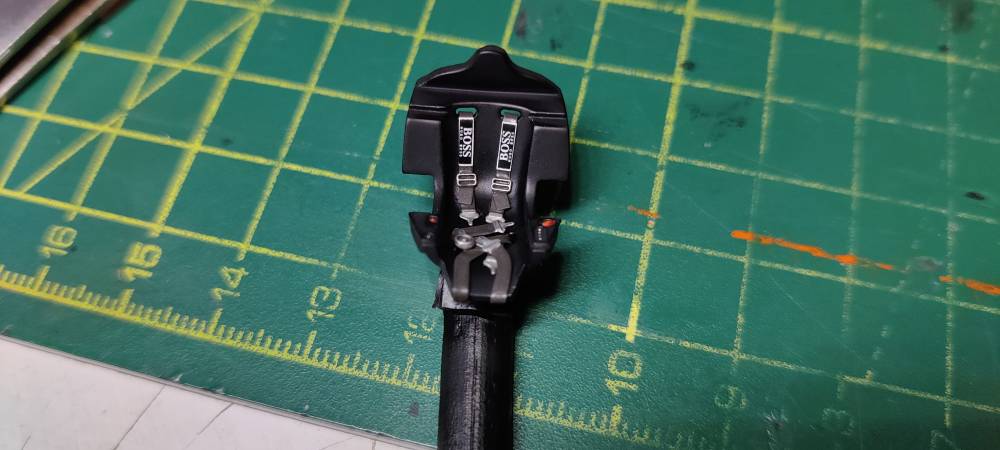

Con molta calma si procede.
Questa volta tocca al sedile e le relative cinture.
Dopo aver posizionato tutto sui supporti, ho dato qualche passata di primer nero opaco.
Dato che sia cinture che sedile dovevano essere bene o male dello stesso colore (cioè neri), ho deciso di fare le cinture dello stesso grigio scuro scuro utilizzato per il volante.
Forse le cinture sono leggermente più chiare di quello che sono nella realtà e il sedile forse più scuro di quanto invece non sia, tuttavia confido nel fatto che una volta montato tutto nell'abitacolo, questo stacco abbastanza netto mi permetta di non avere un cockpit monocromatico che rischierebbe di farmi perdere qualche dettaglio.
Al massimo sono sempre in tempo a schiarire le porzioni di sedile a vista.
Questo sedile sa di elegante, alla James Bond.
Alla prossima!
[AUTO] Tameo Kits - McLaren Mercedes MP4/13 - 1/43 - TMK 269-img_20221106_180658.jpg[AUTO] Tameo Kits - McLaren Mercedes MP4/13 - 1/43 - TMK 269-img_20221106_180703.jpg[AUTO] Tameo Kits - McLaren Mercedes MP4/13 - 1/43 - TMK 269-img_20221115_003938.jpg[AUTO] Tameo Kits - McLaren Mercedes MP4/13 - 1/43 - TMK 269-img_20221115_003947.jpg[AUTO] Tameo Kits - McLaren Mercedes MP4/13 - 1/43 - TMK 269-img_20221115_005655.jpg[AUTO] Tameo Kits - McLaren Mercedes MP4/13 - 1/43 - TMK 269-img_20221115_005703.jpg[AUTO] Tameo Kits - McLaren Mercedes MP4/13 - 1/43 - TMK 269-img_20221115_010158.jpg

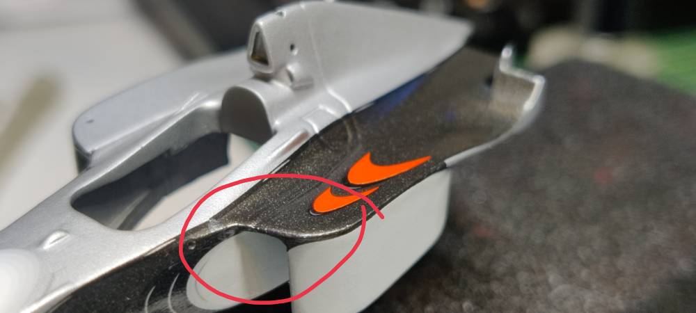

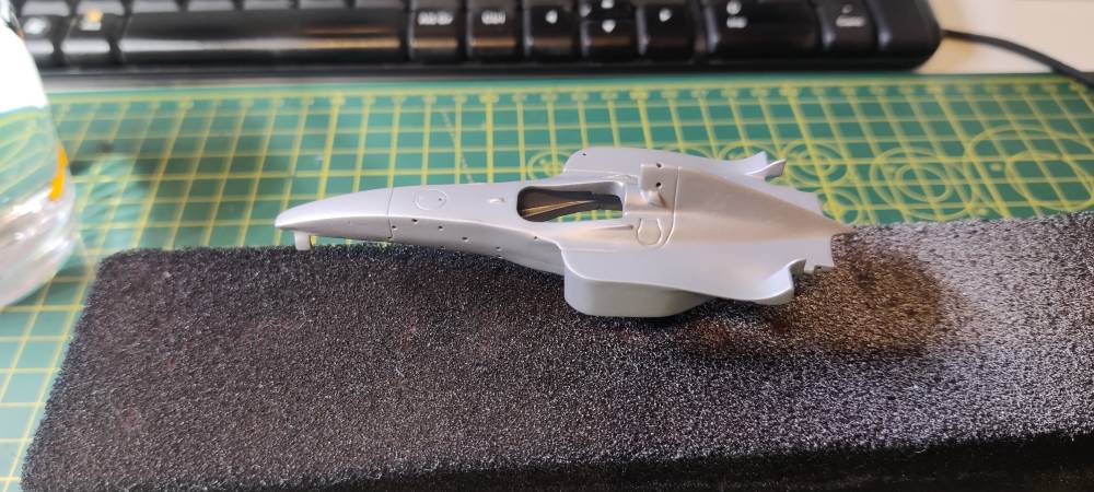

Qualche parziale aggiornamento sul corpo centrale della vettura.
Ho dato diverse mani di primer opaco nero e poi ho aerografato con dell'argento Vallejo air. La granulometria di questo colore metallizzato ha inciso sulla sua stesura. Non è venuto male ma neanche liscissimo. Sicuramente meglio che con una bomboletta. I colori metallizzati ad aerografo ancora li devo capire bene.
Tuttavia mi preoccupo poco perchè sta scocca è tempestata e praticamente ricoperta di decals curve, impervie e soprattutto da tirare!
Ringrazio tutte le divinità della antica Mesopotamia per avermi dato in dotazione ben due set di decal fresche fresche, che si tirano che è una meraviglia: senza di loro sarebbe stato un casino.
Grazie anche a Tameo che fornisce sempre i due set!
Le decal devono essere tirate perchè anche se abbastanza precise, alcune non arrivano a misura, e dato che sotto c'è l'argento chiaro...avete capito.
Per tirare le decals uso la mia formula di Softener della Mr. Hobby + Decal adhesive Tamiya (che amo), tutto riscaldato dal mio fido phon.
Pennello, cotton-fioc o strumento per tirare la decal calda sempre bagnato, mi raccomando, altrimenti si fanno i casini.
Altra cosa molto buona, nel kit e presente una extra pezza di quel grigio scurissimo delle decals...sicuramente mi servirà per alcune ali.
La cosa ancora meglio però è che c'è una corrispondenza con il gunmetal gray della Vallejo, è solo leggermente più chiaro (come si vede nella foto cerchiata di rosso), ma con due mani diventa dello stesso colore della decal...e questa è una grandissima cosa!
A breve le foto della scocca principale terminata.
Ciao!
[AUTO] Tameo Kits - McLaren Mercedes MP4/13 - 1/43 - TMK 269-img_20221116_180323.jpg[AUTO] Tameo Kits - McLaren Mercedes MP4/13 - 1/43 - TMK 269-img_20221117_011644.jpg[AUTO] Tameo Kits - McLaren Mercedes MP4/13 - 1/43 - TMK 269-img_20221117_011703.jpg[AUTO] Tameo Kits - McLaren Mercedes MP4/13 - 1/43 - TMK 269-img_20221117_012720.jpg

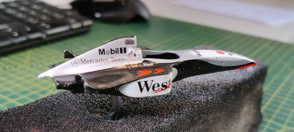

Il corpo centrale è terminato. Ho dato un trasparente semi gloss e ho lucidato leggermente.
Non è nulla di riflettente, ma è più lucida di quanto sembra in foto: forse nell'ultima foto si apprezza meglio.
Ora posso iniziare a montare gli interni e dedicarmi alle ali.
Ciao!
