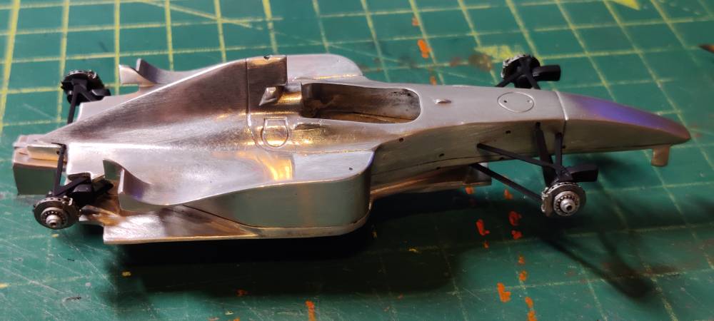

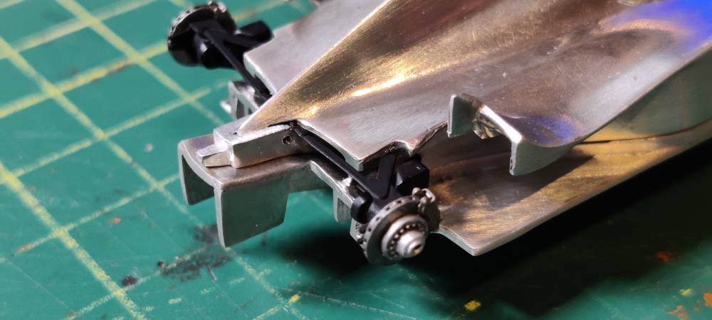

Come al solito parto sempre dal gruppo pinze/dischi/convogliatori e li monto sulla parte principale delle sospensioni.
Questo mi permette di capire come dovranno essere fissati al corpo centrale e mi permette di fare le prime regolazioni di massima.
È importante fare tutto in questa fase, quando ancora il modello non è verniciato: le fotoincisioni non sono amiche della vernice, e quando si deve posizionare il tutto alla fine, tutto deve andare liscio il più possibile.
I vari braccetti sono stati verniciati con alcune mani di primer nero opaco della Mr. Hobby, non verranno applicate altre vernici perchè a mio parere già così mi aggradano, sia come finezza del primer (molto sottile), sia come resa cromatica...bella opaca e uniforme.
Alla prossima!
