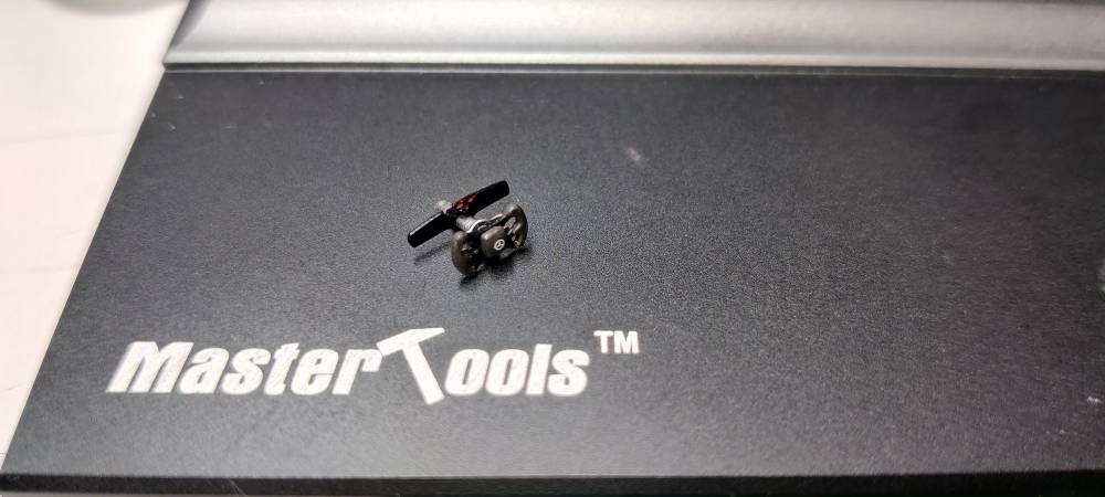

Threepwood 06-11-22 01:33 AM
4 allegato(i)
Inizialmente sono state fatte delle prove a secco, è stato necessario su qualche pezzo allargare i fori per permettere il passaggio del piantone dello sterzo.
Di seguito qualche dettaglio dei vari pezzi colorati e montati.
Purtroppo le foto non rendono troppa giustizia: su questa scala li livello di zoom rivela letteralmente degli orrori, che fortunatamente ad occhio nudo sono pressochè impossibili da notare.
Allegato 411500Allegato 411501Allegato 411502Allegato 411503

Threepwood 06-11-22 12:53 PM
Grazie!
In realtà una volta infilati i pezzi sugli stuzzicadenti, che ne fanno da supporto non è un lavoro molto complesso: dopo aver levigato leggermente le parti, ho primerizzato tutto con nero opaco per poi dettagliare con argento e grigio scuro.
Poi piano piano il montaggio con micro goccine di ciano.

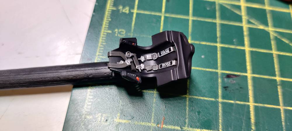

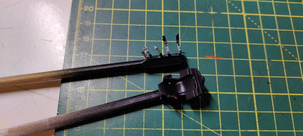

Threepwood 15-11-22 01:14 AM
7 allegato(i)
Con molta calma si procede.
Questa volta tocca al sedile e le relative cinture.
Dopo aver posizionato tutto sui supporti, ho dato qualche passata di primer nero opaco.
Dato che sia cinture che sedile dovevano essere bene o male dello stesso colore (cioè neri), ho deciso di fare le cinture dello stesso grigio scuro scuro utilizzato per il volante.
Forse le cinture sono leggermente più chiare di quello che sono nella realtà e il sedile forse più scuro di quanto invece non sia, tuttavia confido nel fatto che una volta montato tutto nell'abitacolo, questo stacco abbastanza netto mi permetta di non avere un cockpit monocromatico che rischierebbe di farmi perdere qualche dettaglio.
Al massimo sono sempre in tempo a schiarire le porzioni di sedile a vista.
Questo sedile sa di elegante, alla James Bond.
Alla prossima!

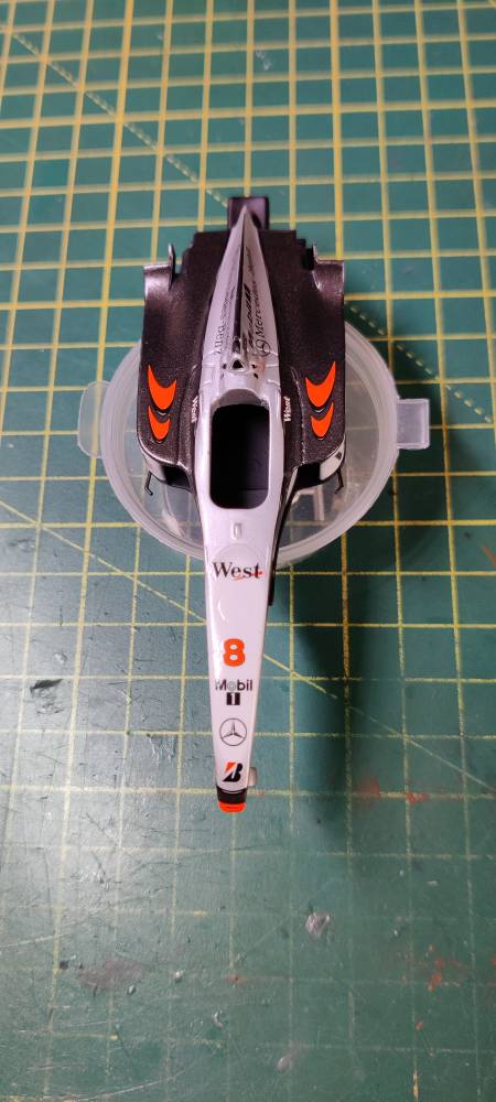

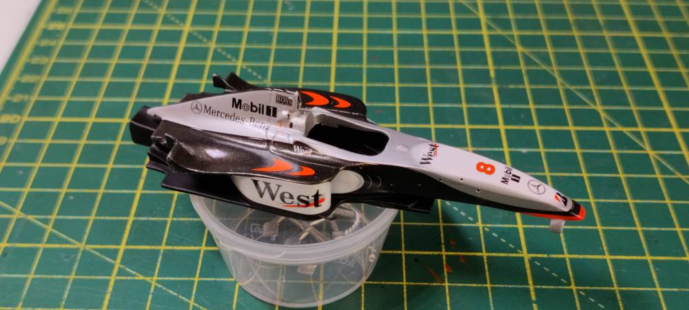

Threepwood 19-11-22 09:56 AM
5 allegato(i)
Il corpo centrale è terminato. Ho dato un trasparente semi gloss e ho lucidato leggermente.
Non è nulla di riflettente, ma è più lucida di quanto sembra in foto: forse nell'ultima foto si apprezza meglio.
Ora posso iniziare a montare gli interni e dedicarmi alle ali.
