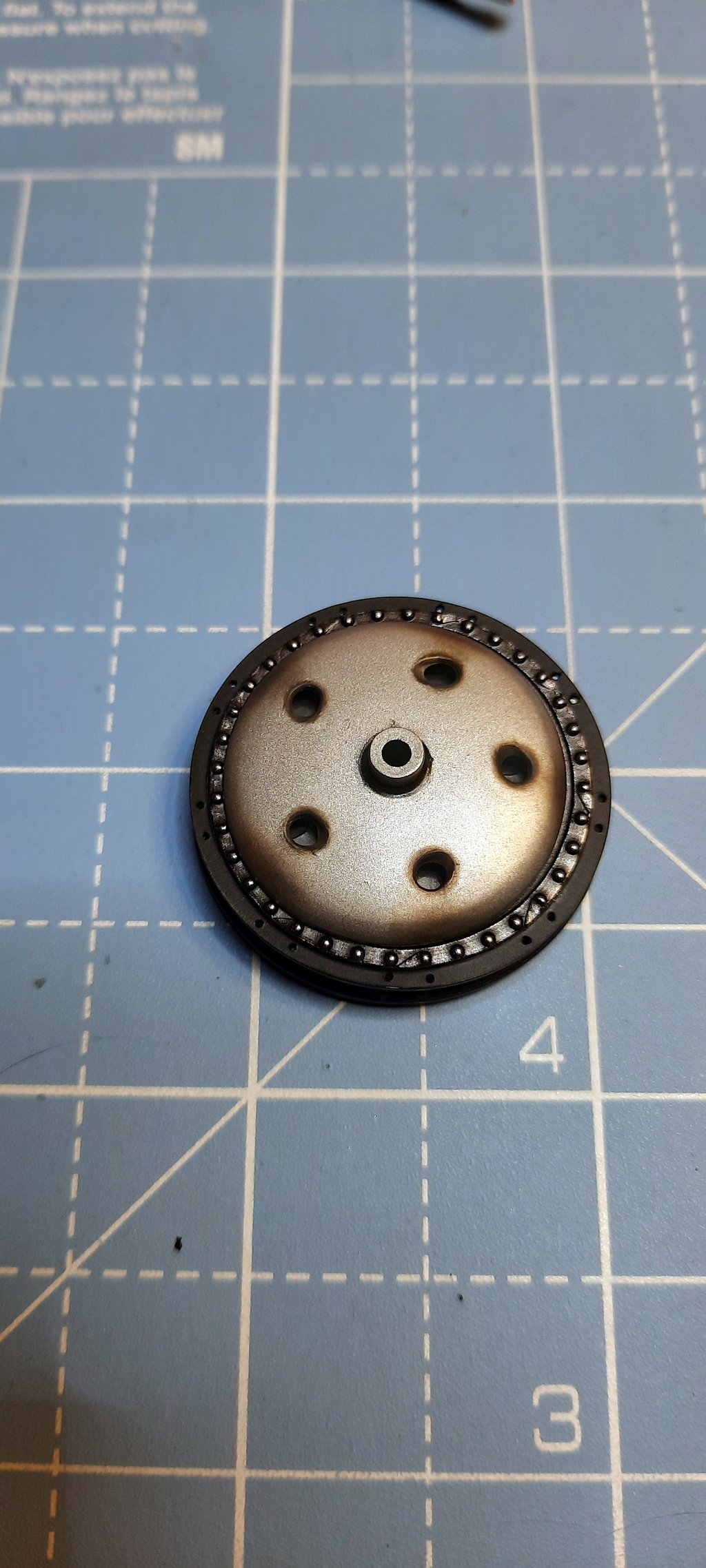

Su queste ruote ho flangiato i mozzi, per avere un poco più di spazio a disposizione per la raggiatura, la preparazione dei pezzi è la solita bagno nel detersivo per levare cromatura e fondo, marcatura dei riferimenti e taglio dei raggio in plastica.
Ho deciso di non eleiminare i rivetti stampati ( che poi sarebbero le teste dei raggi ) più che altro per lasciare dei dettagli su questi mozzi che sono grandi ma piuttosto spogli...mi sono preso una piccola libertà...
Mettendo le flangie si riduce lo spazio interno all'esterno del mozzo e quindi l'alettatura fornita nel kit non ci stà più, alla fine cmq nn si sarebbe quasi vista per niente...
Poi posso procedere alla foratura delle flange e del cerchio...punta 0.5

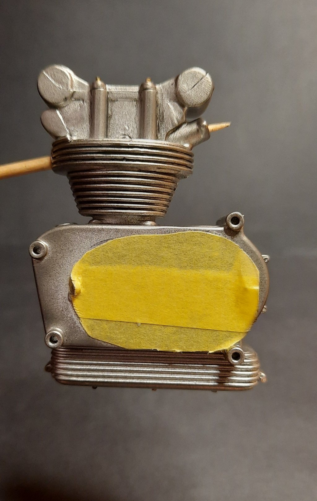

Motore in lavorazione, manca ancora tanto prima di vederlo nella sua forma definitiva, però si cominciano a capire le forme delle parti meccaniche, la distribuzione con la sua forma a T ancora non è montata e mancano anche i condotti per la lubrificazione ( che sono esterni), più tutti i particolari che formano i leveraggi di comando e gli accessori come magneti, candele e carburatore.
Insomma qui di completi ci sono solo i carter e i cilindri, devo ancora sigillare il lavoro col trasparente opaco per i cilindri e semigloss per i carter.
Ho rifatto le molle per le valvole, e aggiunto le viti e i bulloni per la chiusura dei 2 carter.
