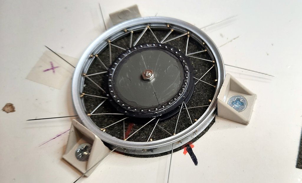

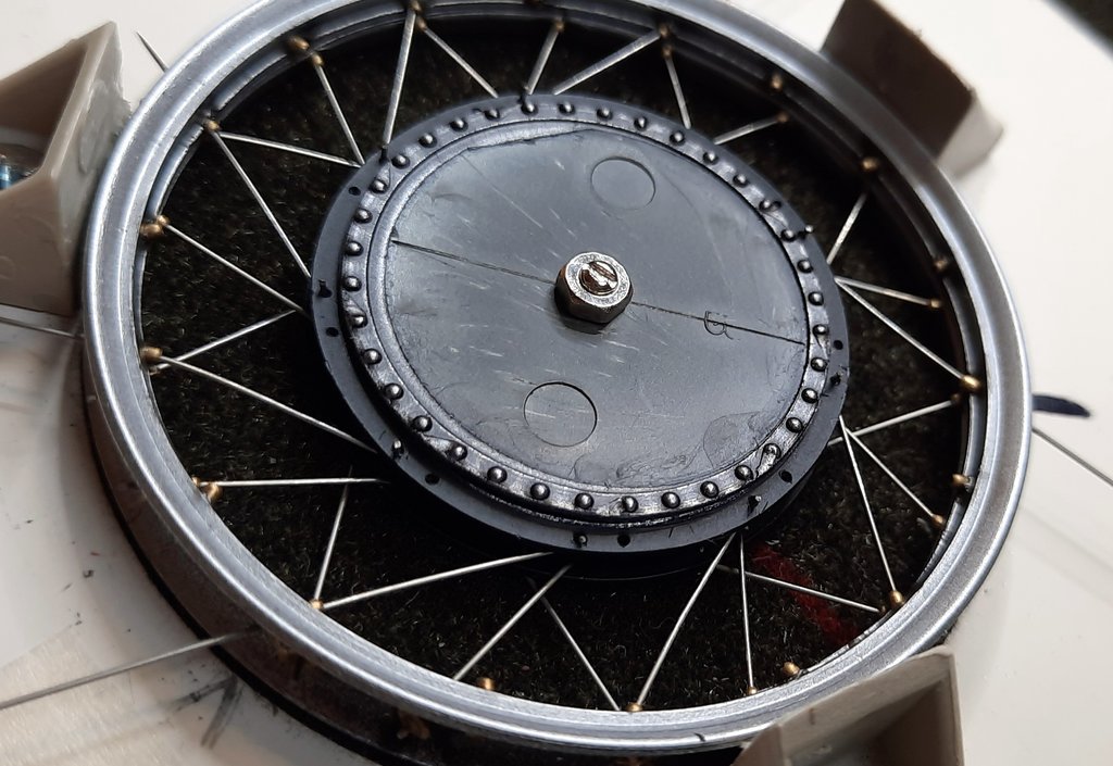

Ho ripreso in mano il cerchio anteriore per la raggiatura...i nippli li avevo già inseriti nel passaggio precedente, per i raggi ho usato spilli per insetti ...misura 0...

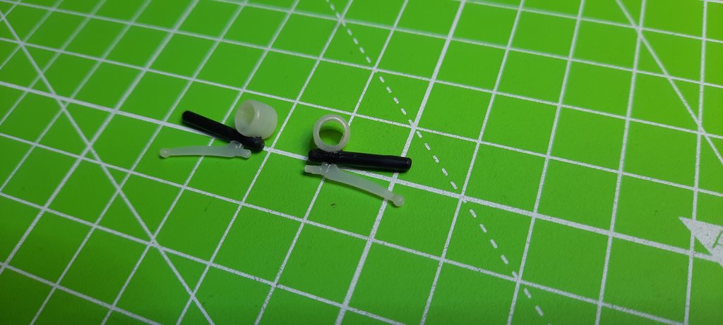

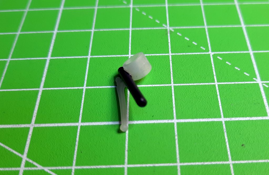

I semimanubri stampati sono sbagliati, una volta montati avrebbero un'inclinazione sbagliata oltre ad 'essere proprio diversi da quelli reali, quindi per sistemare il problema ho agito in modo drastico.
Ho prima separato le leve di freno e frizione dallo stelo, ho poi eliminato lo stelo stesso separandolo dal collare di giunzione, ho poi ricreato lo stelo con un tondino di plastica e l'ho incollato con la giunta inclinazione sul collare, in fine ho aggiunto la leva, ho poi ripetuto il lavoro per l'altro semimanubrio...
Un lavoro di taglia e cuci complicato ma il risultato è ottimo.

Originariamente inviata da massimoc5 Visualizza il messaggio
ottimo veramente....grande difficoltà a tenere la stessa inclinazione
Vero, come hai fatto?
Ho preparato una sede sui 2 anelli con una lima tonda, dove poi ho incollato i 2 tubi dei semi manubri.
