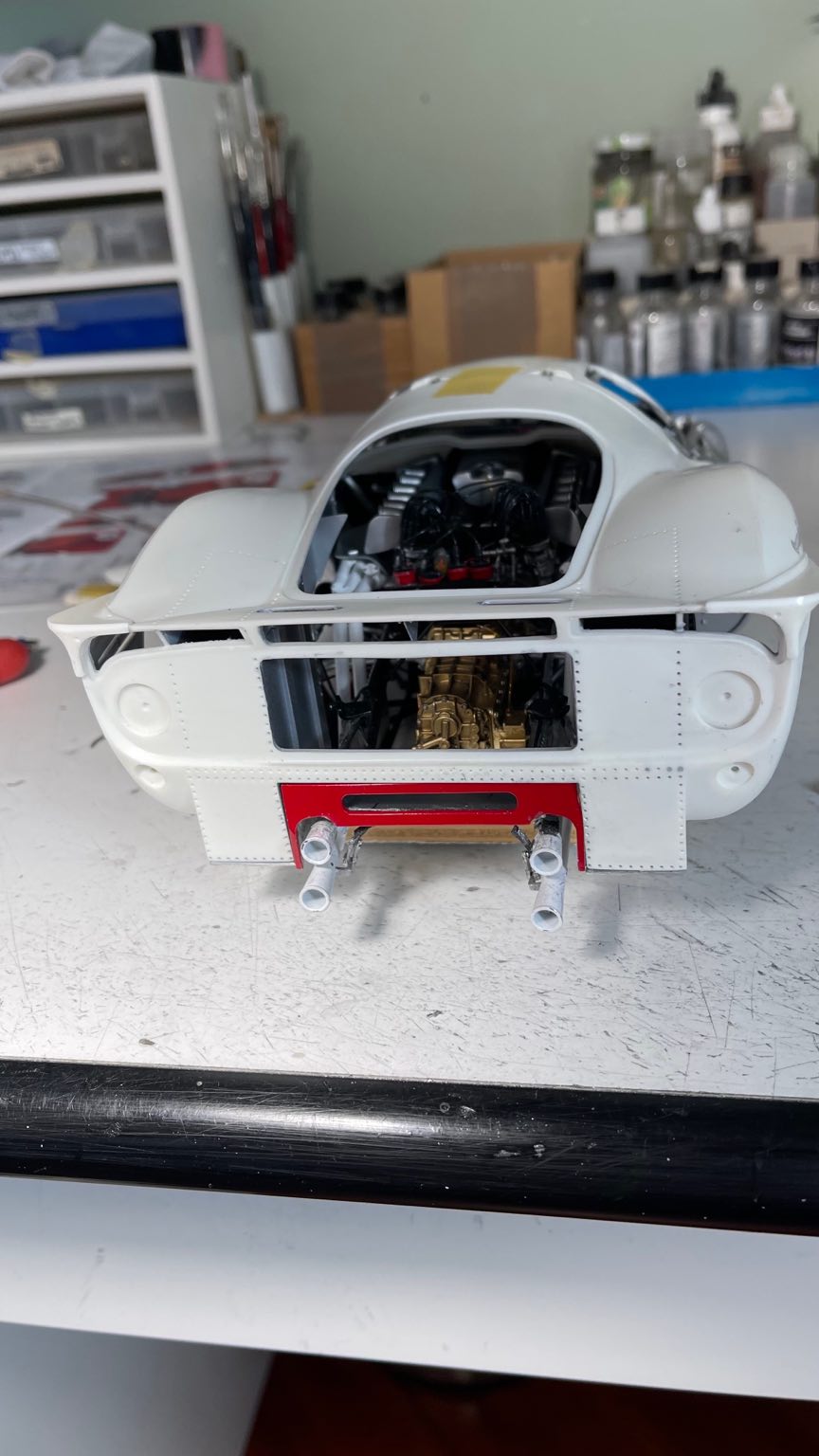

ma la vera tragedia è quando ho provato il cofano posteriore e mi sono accorto che il pancone posteriore con relativo telaio usciva dal cofano stesso di almeno 3-4 mm. Come sia potuto succedere questo non lo so, sta di fatto che ho dovuto segare un pezzo di telaio con le conseguenze del caso e adesso il difficile sarà riprenderlo una volta che è tutto già montato!!!

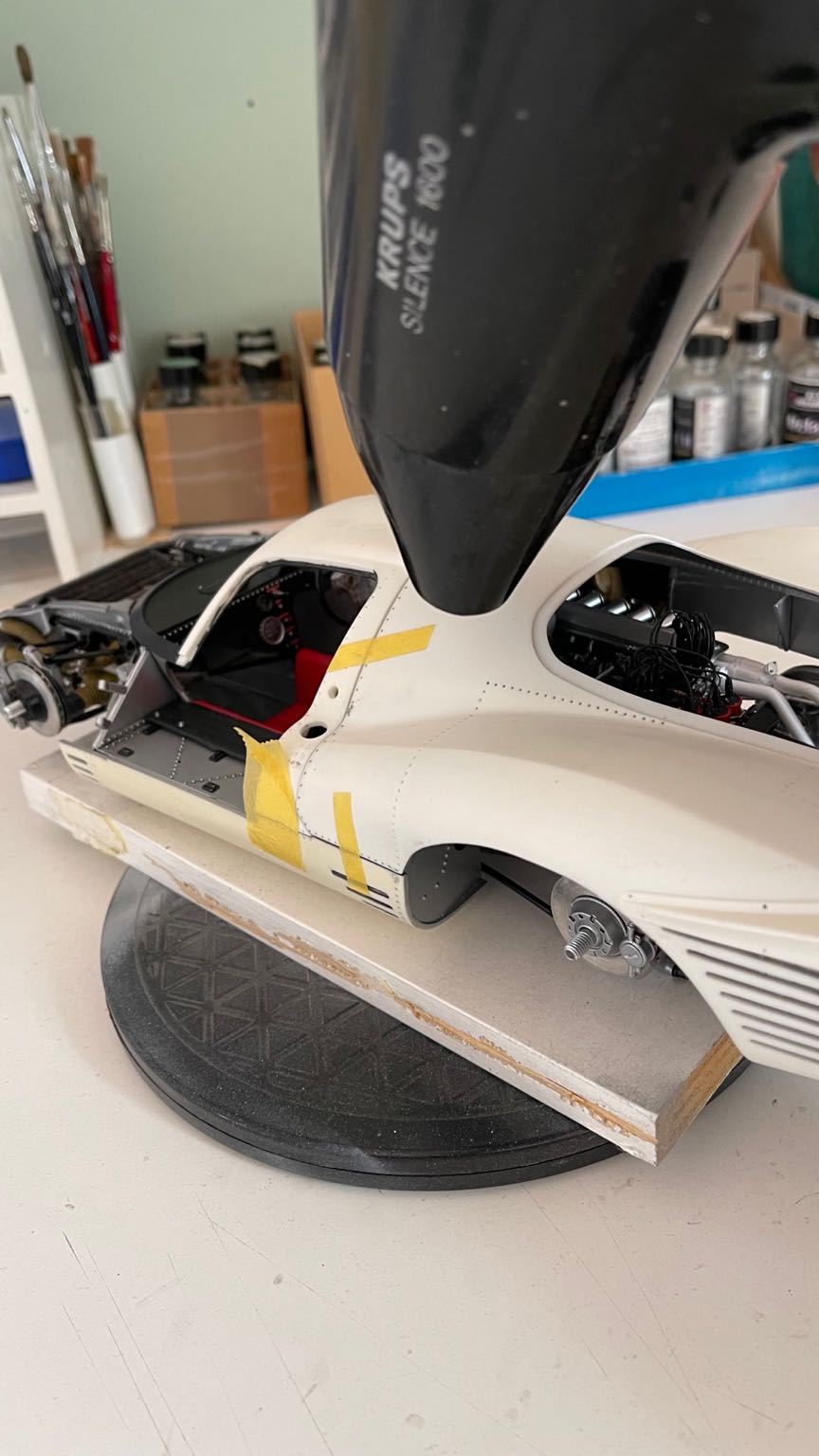

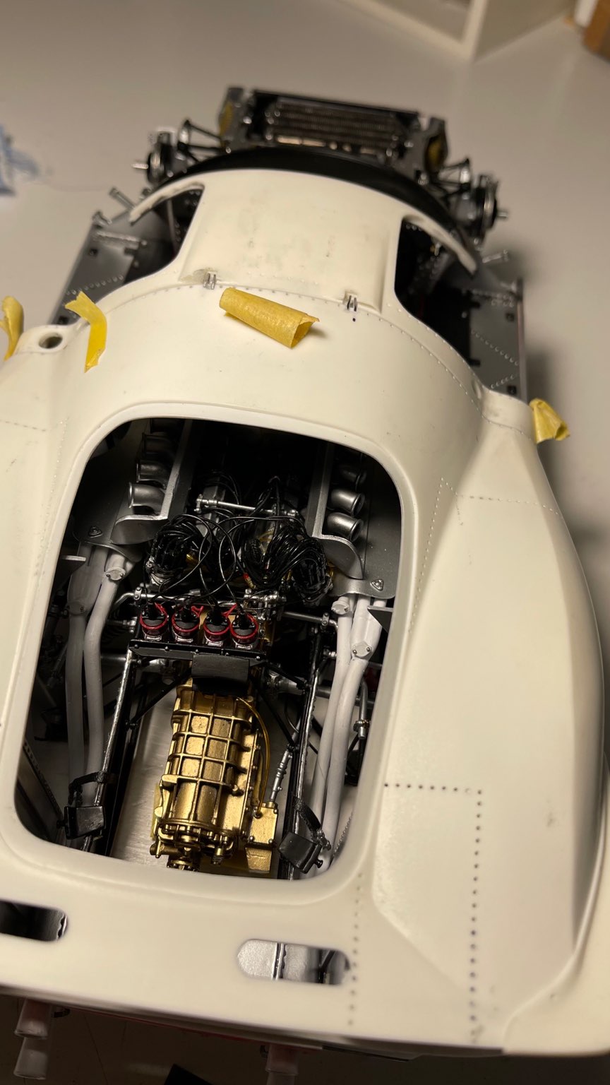

Ho cercato di recuperare come meglio potevo lo scempio fatto sul telaio posteriore e tutto sommato mi pare accettabile. Con numerosi passate di phon ho poi adattato il cofano alla cabina ed alle pance, ed anche l’allineamento posteriore mi sembra buono. Guardatelo bene perché tanto al prossimo montaggio dopo la verniciatura non sarà più così,ne sono certo
