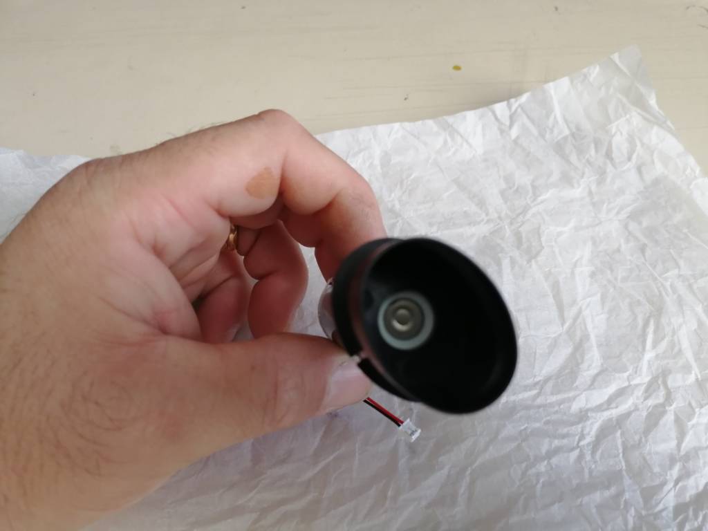

Il kit generatore di fumo una volta montato risulta così, va inserito e sfilato facilmente dal fumaiolo, per metterci penso acqua distillata Titanic 1/200 Hachette-img_20220912_101135.jpgTitanic 1/200 Hachette-img_20220912_101155.jpg

Vecchio 12-09-22, 10:40 AM   #7
L'avatar di Matrixcen
Registrato dal: Apr 2015
Messaggi: 382
Matrixcen è un newbie...
Da parte mia il fumaiolo completo è un bel upgrade da aggiungere al Titanic trumpeter, il corpo esterno del fumaiolo, la parte gialla per capirci è in metallo, fa la sua sporca figura, però dovete tener presente una cosa, che per un fumaiolo completo ci vogliono 3 fascicoli al costo di 13 euro a uscita un fumaiolo vi viene a costare 39 euro da moltiplicare per quattro, totale 156 euro, vi conviene?? Io non me ne intendo, secondo voi esiste in commercio un kit più economico per chi vuole upgradare il titanic trumpeter e avere il fumo che esce??????????
