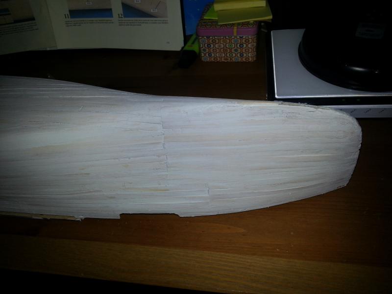

Come suggeritomi da Trinchetto, che ringrazio molto del suo interessamento, sposto la discussione su "Navi e velieri Work in progress",ripropongo la mia presentazione e allego alcune foto. Sono da poco in pensione, e nel tempo libero (ne ho parecchio) mi voglio cimentare a costruire il Titanic.
In questo campo sono alle prime armi e si vede. Sto tentando di costruire il Titanic della collezione hachette (mi è arrivato il fascicolo 121) ma con la costruzione sono fermo amcora al numero 26. Ho terminato la costruzione dello scafo e sul fasciame ho passato del mastice per carrozzieri (consigliatomi dal negozio di vernici) ed ora devo rasarlo per bene. Ci sono dei suggerimenti? Posso continuare o devo apportare delle modifiche?
Grazie anticipatamente a tutti coloro che vorranno darmi un suggerimento.

E' un progetto impegnativo, ma penso che con costanza lo porterai al termine.
Un paio di cosette:
Non saprei cosa sia questo mastice; colla , stucco o ?
Il discorso e questo:
Titanic non e' una barca in legno percio serve eviare che col tmpo, a causa di sbalzi di umidita', il legno lavori vistosamente.
Per questa raggione, e se questo e' il fasciame finale, servirebe assicurarsi la stabilita'.
Se il mastice intende materiale a base resine mi sembra che vada bene, se fosse a base epossidica, a mio aviso, sarrebe il migliore, visto che la resina epossidica bagna bene il legno, cioe lo poenetra e lega il tutto.
Un pensiero sarrebe da rinforzare dal interno lo scafo (ovio se non ci sono i ponti )
Un altro consiglio che mi sento di darti e di prestare cura e tempo alla finitura del scafo.
Il problema maggiore consiste nel fato che la superficie non e' di colore uniforme e tante piccole crepe, avvalamenti e simili difetti no sono visibili, di conseguenza quando poi vernici "saltano" fuori e rovinano il lavoro.
Il mio consiglio e di:
-dare una prima mano di stucco,
- scartavetrare,
- creare superficie non porosa, cioe sigilare il legno con delle vernici o resine di base/fondo,
- aplicare del stucco fine diluito o non (qui la mia esperienza e ottima con il stuco monocomponente da carozzieri IMPA, ma va bene qualunque, ha la finezza del stucco per modelismo delle migliori marche perro il prezzo e 1/10 del prezzo di questi altri)
- carteggiatura piu fine (sarrebe bene non togliere il fondo)
- nuova mano di stucco (magari diluito con acetone o quel licquido che usano per togliere lo smalto per unghie)
- scartavetratura ancora piu fine, (se si e siccuri che il legno e' sigilato si puo lavorare con carta ad acqua, si lavora piu fine e si controla meglio, invece di lavare usare solo un straccio umido per togliere la "melma"
- controlare in controluce la presenza di eventuali visibili inperfezioni e - dinuovo stucare, il trucco per migliorare la stucatura e diminuire la scartavetratura, usare il cotonfioc inbevuto in toglismalto e lisciare lo stuco dopo qualche minuto
- usare della carta ad acqua di grana fine 600 e piu fine, aplicare un po di sciampo o sapone licquido sulla superficie della carta, carteggiare con molta cura senca eccesiva pressione e con movimenti rotazionali.
(- opzionale sarrebbe acquistare nel negozio di modelismo il Mrsurfacer 500 o grana piu' fine - ottimo stucco licquido che servirebbe a coprire le piu' piccole imperfezioni ma dico opzionale visto che il costo della boccetta che a malapena bastera per il tuo scafo non e' proprio ecconomico, cominque si ovia con piu' preccedenti passaggi))
- con acqua e sapone (spugneta) pulire la superfice e asciugare (magari passare uno straccetto inbevuto in alcol) ed evitare di toccare con le dita.
- dopo questi procedimenti noiosisimi e al apparenza inutili dovressti ottenere una superficie liscia ed idonea alla verniciatura.
- se non posiedi l'airbrush (aeropenna) consiglierei le bombolette
- importante nota:
1. verniciare il bianco (i bianchi notoriamente coprono male altri colori percio meglio dare un fondo griggio chiarissimo)
2. se vernici a penello sulla linea di divisione (nastro di carta adesiva) mai andare contro il bordo (sicurramente avrai dei passaggi di vernicie sotto) ma paraleli e dalla carta verso la parte che vernici, penello con poco colore.
Ho fatto un noiosisismo trattato, magari tutto questo sai, pero mi sentivvo di dover dire visto che si tratta di scafo di importante dimensione che richiede molta cura.
Buon lavoro
Leo

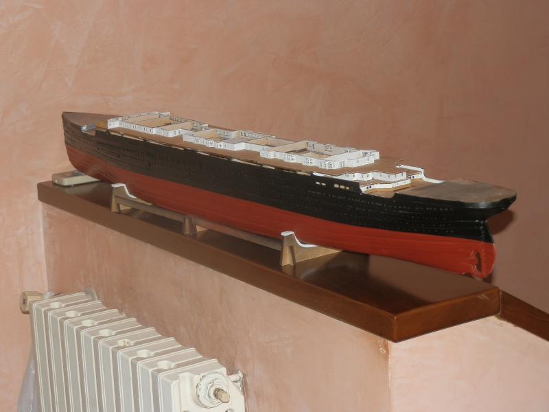

Volevo augurare a tutti una Buona Pasqua e comunicarvi che dopo aver applicato quasi 1.000 ( si proprio mille) oblò da 1,2 mm a 1,5 sono passato alla verniciatura dello scafo (con qualche difficoltà). Adesso sono passato alla costruzione della parte superiore e se tutto va bene penso proprio di portare a fine il lavoro. Certo è che forse come prima esperienza era meglio non partire con un bestione da 110 cm di lunghezza !!!
Allego qualche foto, non siate troppo severi nel giudizio e comunque accetto ben volentieri consigli.
Alla prossima volta!
ti capisco quando parli dei 1000 oblò. pensa che io nel vano tentativo di creare una fila di oblò lineare li ho fatti tutti con un trapanino manuale. la verniciatura è venuta benissimo, continua così che stai andando bene. non esiste un modello facile o difficile esiste solo il modello che ti piace e che vuoi realizzare. un mio modesto parere ovviamente.
Concordo con scorpion66, che saluto cordialmente...esiste solo IL modello, non esiste un modello facile o difficile ..e per quello che ho visto, hai fatto un buon lavoro...comunque mai aver fretta: è una regola principe!
Buon modellismo e.. BUONA PASQUA

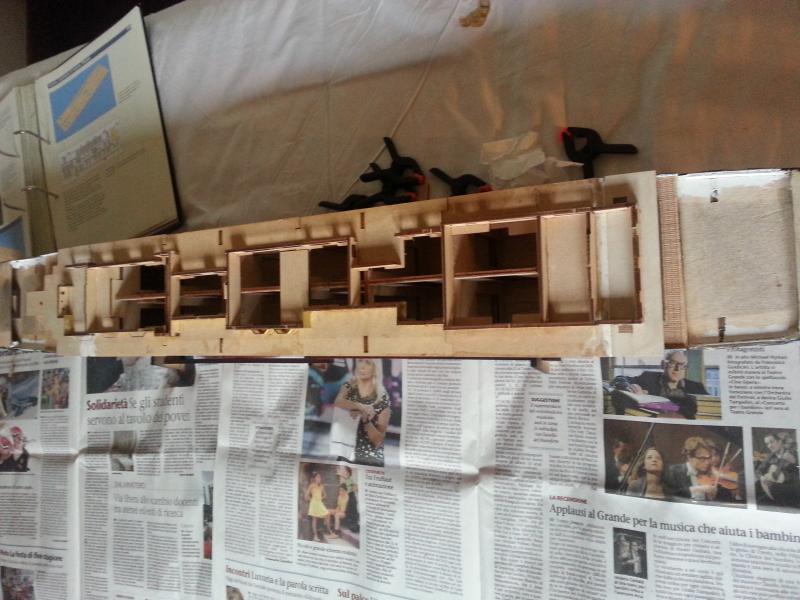

Bene, pensi proprio che il mio Titanic arriverà al “varo”; ho montato e colorato di bianco le cabine inferiori , le pareti delle cabine superiori e ho posizionato i vari ponti rigati.
Ora le dispense mi indicano di costruire i 4 fumaioli ( che verranno montati in un secondo tempo). Secondo quanto riportato, vedi ultima foto, va prima preparato un telaio (fig. 2) e su questo vanno incollati 26 listelli 2X100 fino a ricoprirlo tutto; poi va rifinito, limato, carteggiato, stuccato e ricarteggiato. Poi chiaramente alcune fasi di pittura.
Spero che alla fine mi vengano perfettamente lisci ma mi domandavo se qualcuno avesse un’idea per rivestire il telaio con un “qualche materiale” così da poterlo incollare intorno e poi proseguire con la pittura….
Grazie e buon modellismo a tutti.
