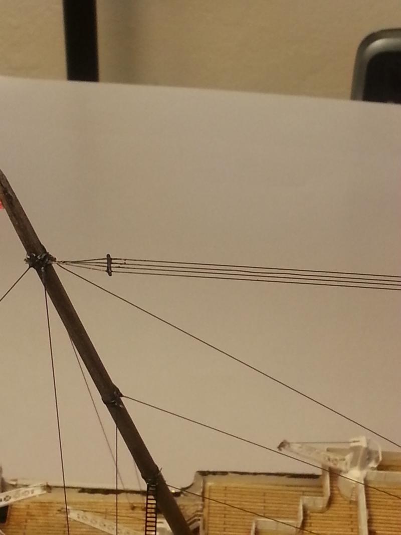

predefinito Tiranti dei fumaioli
Ecco i quattro fumaioli completi di tiranti. Certo con il nylon è stata un po' difficoltosa la manipolazione ma una volta montati i tiranti restano ben tesi.
Ora sotto con le scialuppe di salvataggio (lance e canotti da legare sui paranchi).
Buon modellismo a tutti.
Luigi

..grazie e ancora buon divertimento con le legature.. col filo speciale della foto devi usare l'Attak (non cola se gel): fai 2 giri di filo nell'occhiello, poi tienilo teso ma non tirato, metti l'Attak e mentre aspetti che asciughi, sempre tenendo teso, togli con cottonfioc l'eventuale eccesso di collante.. quando ha fatto presa fai più di un nodo, come dice anche SergioD, ben stretti e rimetti Attak.. una volta asciutti devi tagliare via il filo in eccesso raso raso all'ultimo nodo in modo che non sembrino tale.. se poi sui nodi dai a più riprese un pò di nero, li maschererai di più .
Ti auguro un buon cantiere

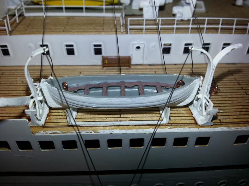

predefinito Lance di salvataggio e gru.
Nonostante una piccola influenza ho terminato il posizionamento delle lance di salvataggio (sarà bello lavorare con del nylon ma scappa sempre dove vuole lui) e delle otto gru con i relativi cavi e ganci. Passerò ora anche ad un ritocco di bianco con un pennellino le parti da dove si sono staccati piccoli "pezzi" di vernice; causa di piccole ma frequenti cadute in fase di montaggio dei cavi e gancetti.

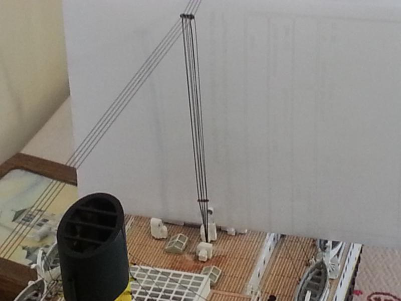

predefinito aiuto: LINEE TELEGRAFO.
Cerco suggerimenti per la stesura dei cavi dell'antenna alle cabine.
Mi spiego, ho utilizzato del particolare filo di nylon i tiranti dei fumaioli, per i paranchi delle lance di salvataggio e per le legature degli alberi di prua e di poppa (vedi foto). Poi ho tirato 4 fili da un albero all'altro inseriti in 5 distanziali (antenna). Poi ho provato ad inserire nel distanziale sopra le cabine (line del telegrafo da antenna a cabine) 4 spezzoni di fili di nylon ma anche a tirarli, sul distanziale, facevano una curva antiestetica (il nylon non riesco a piegarlo).Ho provato allora con del filo da cucire nero sottilissimo (la canapa nera era ancora più spessa) ma il risultato non è molto bello (vedi foto).
Qualcuno ha dei suggerimenti da darmi. Grazie a tutti Voi e buon modellismo a tutti.

Mmmm capito, purtroppo e' proprio nella zona centrale perciò il posto peggiore che evidenzia maggiormente l' effetto che non ti piace .....
Io proverei con del filo di rame, ve ne sono in bobbina proprio da modellismo di un diametro quasi impercettibile, puoi usare anche l interno dei cavi elettrici. E' solo una prova, non saprei se possa funzionare sicuramente la scala sarebbe migliore, poi magari essendo in ogni caso metallo può essere che in una lunghezza simile riesca ad autosostenersi e non spanciare i cavi tra albero e albero.
Io ho anche dei tondini in ottone di diametro praticamente infimo, ma in ogni caso li ritengo leggermente fuori scala... Poi posso provare a misurarli e ti dico, commercialmente parlando non sono riuscito a reperire diametri più piccoli....
Intanto ciao
Mic.

I fili del telegrafo hanno fatto tribolare pure me. Dopo vari tentativi avevo trovato un compromesso. Una volta infilati i 4 fili sui distanziali (refe da 0,25) li ho messi in trazione su una tavola tramite 2 chiodi. Ho irrigidito il tutto con della colla e una volta asciutto ho l'montato sui pali.
L'idea dei fili di rame non è male però!
Vedo che i tuoi alberi sono color legno, i miei sono bianchi perchè le istruzioni hachette me li ha fatto tingere.
Angelo

Grazie Mic per la soluzione dei fili di rame, ci penserò anche se tutto il resto è nylon nero.
Angelo ti volevo dire che gli alberi della spedizione hascette (Adami) sono lasciati in legno. Per il telegrafo la parte orizzontale va benissimo con il nylon è la discesa verticale che mi crea problemi in quanto dovendo piegare i fili e quindi portarne alle cabine 8 con il nylon fanno una curva troppo larga. Stavo pensando che potrei far passare il filo di nylon prima verso l'alto in un buco del distanziale poi infilarlo sul secondo buco e portarlo in basso, così forse asseconderei meglio la curva e porterei alle cabine solo 4 fili. Che ne dici?
Proverò poi a piegare il nylon e indurirlo con della colla per vedere se tiene la piega a 360 gradi.
Grazie per la collaborazione e buon lavoro.
________________
Luigi
Ciao, ho controllato il diametro del tondino di ottone e' 4 decimi.... E di sicuro quello si auto sostiene per la scala devi valutarla te.... Il colore non è un problema, basta che lo colori, niente robe complesse... Basta un buon pennarello nero indelebile e sei apposto.
Saluti
Mic.

Grazie per l'aiuto ma è troppo grande, pensa che il filo di nylon è uno 0,10. Proverò a mettere sotto pressa il filo di nylon piegato e penso che dovrei ottenere qualcosa di utile.
Buon lavoro

predefinito Fili Telegrafo OK!
Rimossi quei fili neri, antiestetici, e tornato all'antico cioè al nylon.
Ho prima piegato in due 4 fili di nylon attorno ad una sottile lastrina di ottone e li ho fermati e serrati con una bella pinza per tre giorni.
Alla fine il risultato è che nel distanziale ho potuto far passare i quattro fili che portano la linea telegrafica alle cabine senza che facessero una curva troppo ampia.
Mi pare che il risultato possa soddisfare.
