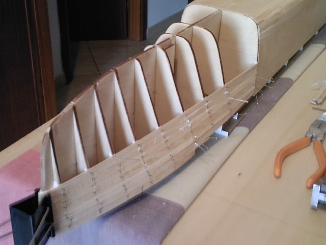

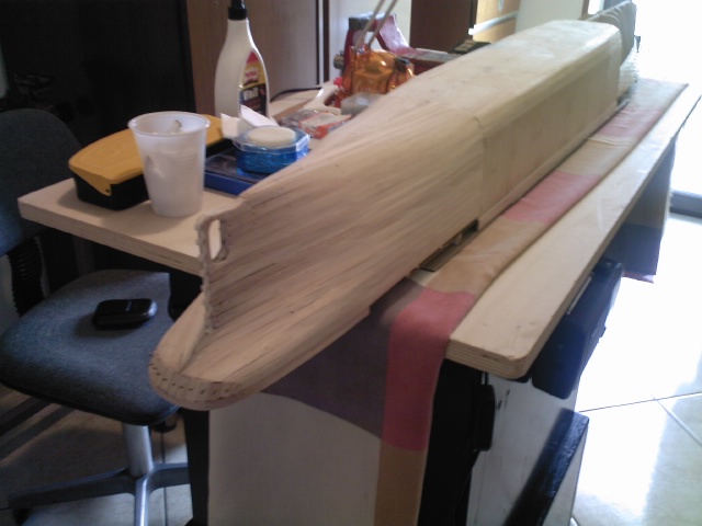

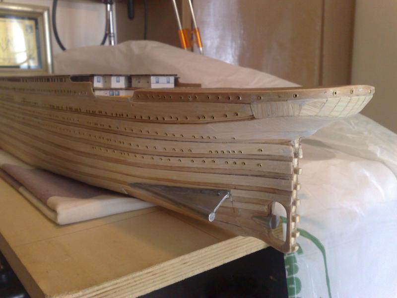

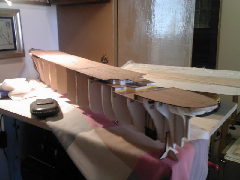

Apro questa discussione per mostrare il work in progress di mio suocero, che desidera caricare il suo lavoro (ancora in esecuzione) del Titanic serie Amati.
Sperando di farvi cosa gradita, vi rimando ai successivi messaggi che inserirò successivamente.

Ottimo fasciame, ho solo due dubbi:
- essendo il titanic una nave in ferro, questo fasciame non andava trattato per compattarlo prima di proseguire il lavoro?
- alcuni oblò potrebbero essere disallineati? Mi riferisco in particolare all'ultima fila superiore, lato poppa

Sapete, io credo che ci siano persone nate per fare certi mestieri...e mio suocero è uno di quelli che quando si mette in testa una cosa deve portarla a termine sempre nel migliore dei modi...(buon per lui...).
Comunque, è il suo primo modello...
effettivamente la linea degli oblò in prossimità dello specchio di poppa, lungo l'arcata superiore è leggermente disallineata...ma mi ha garantito che il trattamento con vernice nera ha reso la struttura omogenea...
x madamalouise: cosa intendi per compattare il fasciame, atteso che è una nave in ferro?
è importante però che sappiate che il modello nasce dai fascicoli Hachette, vecchi di quasi 10 anni... rispolverati, si è accorto che mancava un blocco di 4 fascicoli (quelli relativi per l'appunto alla poppa). Grazie all'impegno di alcuni "colleghi" del sito, sono riuscito a procurargli i disegni dei suddetti pezzi, che ha provveduto a ridurre nella giusta scala ed a realizzare ex novo....

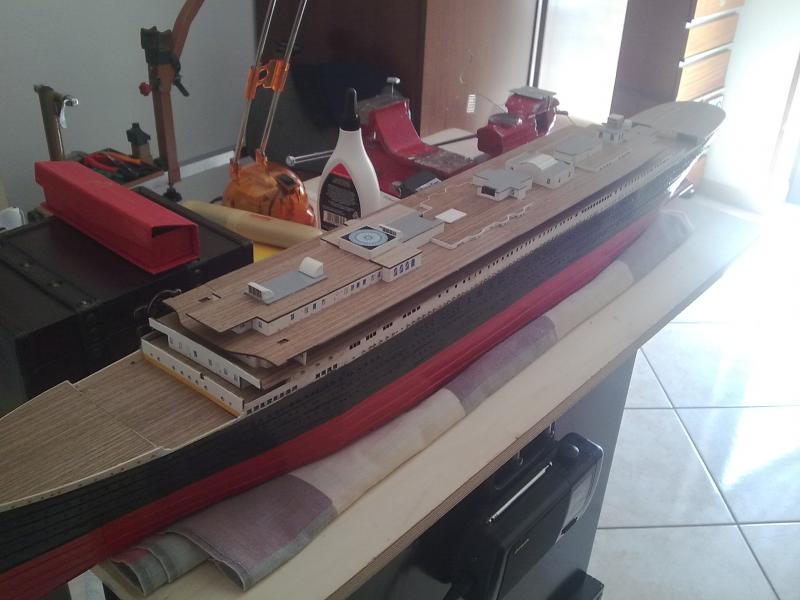

eccoci di nuovo...
con i potenti mezzi tecnologici, ho appena ricevuto via e-mail le nuove foto del Titanic con lo scafo verniciato...
a voi...
buon divertimento e buon lavoro!
P.S. ora il suocero sta mettendo mano ai fumaioli....

notevolissimo l'impegno. Complimenti. Ma l'osservazione di madamaluise non era da sottovalutare: si vedono infatti le linee dei corsi di fasciame, ma il Titanic non era di legno.

Beh... "Titanic" di nome e di fatto!
Il mio dubbio nasceva dal fatto che uno scafo in legno tende a mostrare le linee orizzontali della listellatura, cosa che ovviamente, se si intende riprodurre una nave in ferro, non va molto bene.
Per questo, lo scafo in legno "imitazione ferro" va trattato prima della verniciatura: levigatura, stuccatura, cementite, primer... Tutto per ottenere una superficie rigorosamente liscia.
Purtroppo quando ho visto le prime foto del modello ho notato che la lavorazione era già un po' troppo avanzata (erano state già fissate le bande orizzontali). Temo quindi che il mio avvertimento sia stato un po' tardivo sin dalle origini
