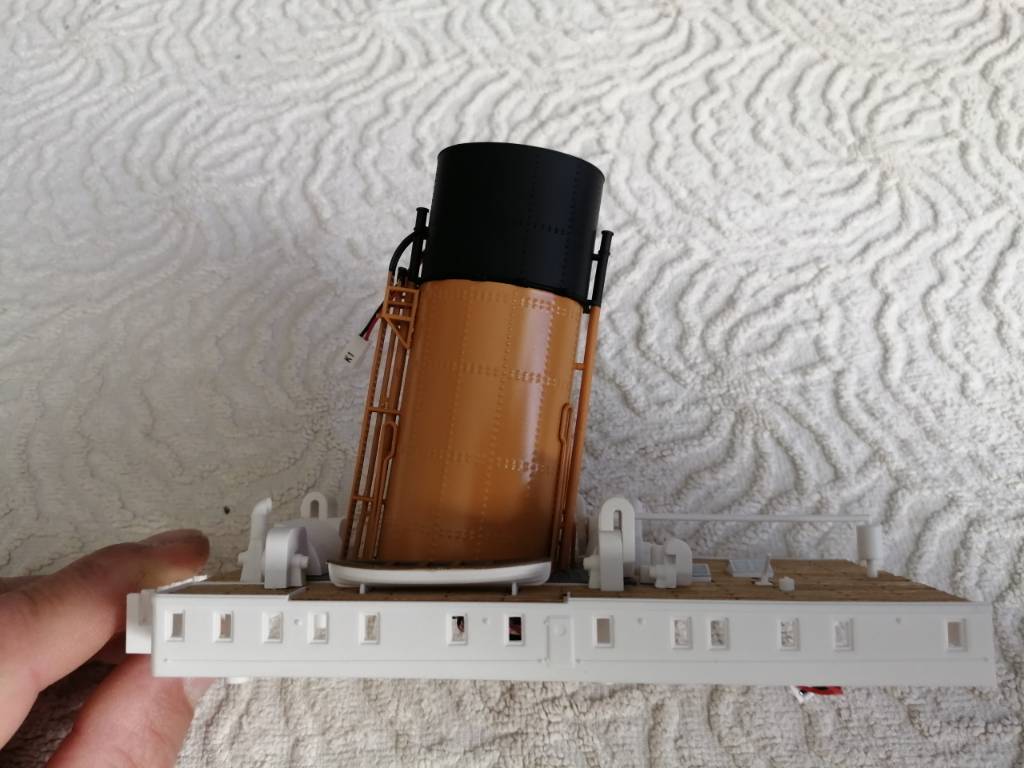

Salve ragazzi, come da titolo sto costruendo questo modellone della Hachette, collezione che prendo settimanalmente in edicola, sinceramente non ero intenzionato a fare un wip, ma siccome non ho visto nessuno postare è possibile che sia l'unico su questo forum a farlo? A mio modesto parere, è un modello che merita, la qualità è buona semore secondo me, scafo interamente in metallo, ponti in legno, sovrastrutture in plastica, tutto già verniciato, illuminazione interna a led, eliche funzionanti, fumaioli che emettono fumo, attualmente le foto che ho postate sono il lavoro di 25 uscite, poi man mano vi aggiorno con i progressi.
Dimenticavo, l'opera è composta da 140 uscite, quindi mettetevi comodi per molto tempo, alla prossima [emoji16][emoji16][emoji16][emoji16]Allegato 409193Allegato 409194Allegato 409195Allegato 409196Allegato 409197Allegato 409198Allegato 409199Allegato 409200Allegato 409201Allegato 409202Allegato 409203Allegato 409204Allegato 409205Allegato 409206Allegato 409207

Ciao,scusami se mi permetto,ma i fumaioli come funzionano?
Cioè mi spiego meglio,sto per costruire anche io il titanic 1:200 della Trumpeter,con kit aggiuntivo dalla KA
Volevo capirne il funzionamento perchè ero intenzionato a comprare i numeri riguardante i fumaioli ( solo il comparto per il fumo ).
Quindi visto che tu hai già un fumaiolo costruito,ero curioso di sapere le parti che fanno produrre il fumo se si potevano adattare al modello in plastica
Sapresti spiegarmi il procedimento per far uscire il fumo in cosa consiste ed i pezzo che ci voglio per farlo funzionare?
Oppure potresti fare un pdf da inserire in discussione dove spiega il procedimento per far funzionare i fumaioli?

Si certo, domani sono libero non lavoro e ti posto il tutto, il fumaiolo che hai visto montato sulla sovrastruttura in pratica è vuoto, dentro va inserito un kit che comprende serbatoio, penso che ci andrà acqua distillata, una membrana con resistenza che dovrebbe scaldare l'acqua, ci sono i cavetti per il cablaggio elettrico, comunque domani ti posto anche il pdf del fascicolo, che basta che ne prendi 4 dello stesso numero, tanto sono tutti uguali

Ecco il materiale per chi vuole sapere il funzionamento del generatore di fumo per i fumaioli, e per chi volesse adattarlo al Titanic della trumpeter, ovviamente faccio una premessa: magari avessero messo tutto il necessario in un unico fascicolo!!! Faccio un esempio per fare un solo fumaiolo ho trovato la membrana generatrice di fumo al fascicolo 3, e il fumaiolo completo di kit serbatoio al fascicolo 11, poi per completarlo definitivamente cioè le scalette e le varie cose che vanno attaccate all'esterno in un altro fascicolo, per farla breve per chi fosse interessato al kit fumo è costretto a prendere 2 fascicoli, ovviamente per ogni fumaiolo, spero di essere stato abbastanza chiaro, altrimenti sono qui per ulteriori info... Le foto qui sotto sono del fascicolo 3Allegato 409273Allegato 409274

Fascicolo 11 fumaiolo completo ma senza le scalette esterne, se volete il fascicolo con i pezzi esterni basta chiederlo Allegato 409275Allegato 409276Allegato 409277Allegato 409278

Il kit generatore di fumo una volta montato risulta così, va inserito e sfilato facilmente dal fumaiolo, per metterci penso acqua distillata Allegato 409279Allegato 409280

Da parte mia il fumaiolo completo è un bel upgrade da aggiungere al Titanic trumpeter, il corpo esterno del fumaiolo, la parte gialla per capirci è in metallo, fa la sua sporca figura, però dovete tener presente una cosa, che per un fumaiolo completo ci vogliono 3 fascicoli al costo di 13 euro a uscita un fumaiolo vi viene a costare 39 euro da moltiplicare per quattro, totale 156 euro, vi conviene?? Io non me ne intendo, secondo voi esiste in commercio un kit più economico per chi vuole upgradare il titanic trumpeter e avere il fumo che esce??????????
