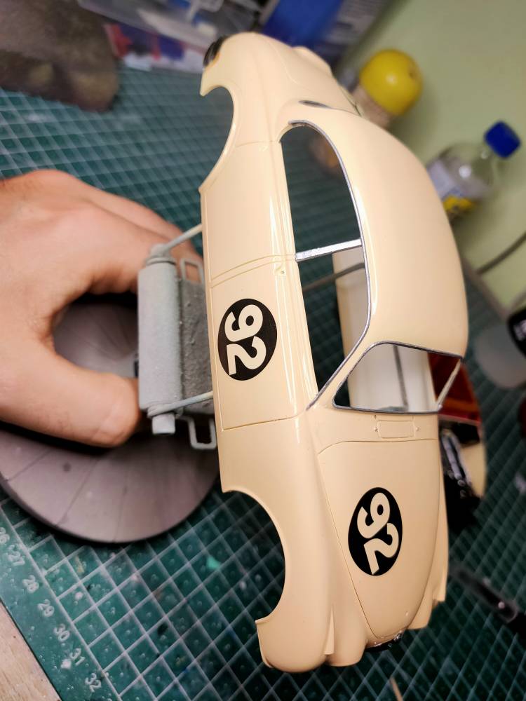

Vecchio 14-04-22, 12:53 AM   #100
Alucard
Come in tutti i kit vintage che si rispettino, ho mascherato i vetri a mano e li ho cromati con il molotow.
Per avere un po' di movimento ho scelto uno sparkling silver per le guarnizioni esterne, sperando emerga un po'di contrasto una volta montati. È tempo di passare i compounds prima di montare le decals metalliche. Quanto a queste, non nascondo di essere in apprensione essendo molto vecchie. So già che non si staccheranno dalla pellicola e che dovrò separarle con una lametta, il bello sarà poi se il collante vecchio non avrà presa sul trasparente, ci sarà da ballare e non so cosa inventarmi (ciano? Aiuto.......)Potevo forse lasciarla in naftalina?-img20220413214438.jpgPotevo forse lasciarla in naftalina?-img20220414003543.jpgPotevo forse lasciarla in naftalina?-img20220414003607.jpgPotevo forse lasciarla in naftalina?-img20220414003639.jpg
Vecchio 14-04-22, 02:14 AM   #101
L'avatar di riccardozanelli
Registrato dal: Mar 2004
residenza: Lerici, La Spezia
Messaggi: 4,554
Usa il vinavil diluito con un goccio di acqua se dovesse essere troppo denso.
Se sbavi viene via con acqua.
Vecchio 14-04-22, 07:51 AM   #102
Alucard
Si Ric ci avevo pensato per le strisce corte potrebbe andare, mi preoccupano le strisce molto lunghe e curve del cofano e sul posteriore, se l'adesione non è buona si sposteranno e risolleveranno.
Stavo pensando alla colla vetri Tamiya chissà se funziona con le decals metalliche.
Se vado di ciano risolvo ma addio carrozza le strisce sono meno di 1 millimetro di spessore impossibile non lasciare residui...
