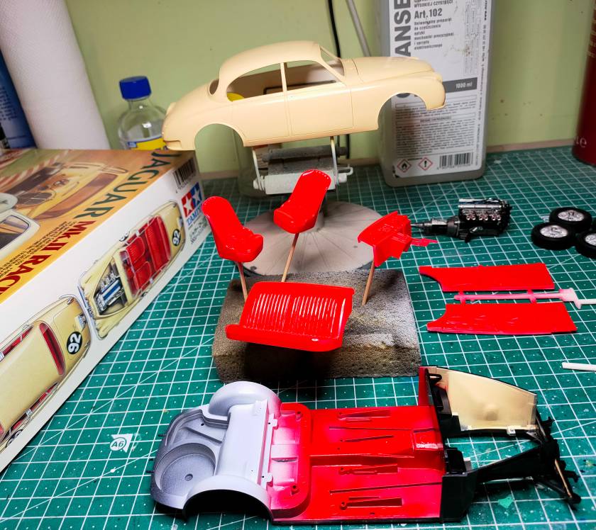

E allora partiamo col rosso! Seguirà un po' di invecchiamento con la tecnica del pennello a secco su base mogano a seguire moquette amaranto Potevo forse lasciarla in naftalina?-img20220331220256.jpgPotevo forse lasciarla in naftalina?-img20220331220855.jpg

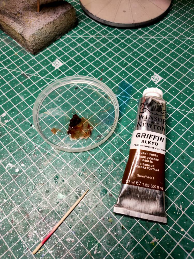

E veniamo a questi sedili.
Ricorderete, partivo da una base rossa molto accesa, e per questo kit ho cercato di simulare il pellame con le sue venature.
Sono partito facendo un drybrush con un red/brown.
Dopodiché, ho restituito lucentezza con dei lavaggi ad olio alchidico.
Vi posto le foto sperando si riesca a vedere l'effetto venato che fuori dal led è molto più accentuato.
Direi che siam pronti a floccare amaranto Potevo forse lasciarla in naftalina?-img20220401191612.jpgPotevo forse lasciarla in naftalina?-img20220401195554.jpgPotevo forse lasciarla in naftalina?-img20220401195650.jpgPotevo forse lasciarla in naftalina?-img20220401195622.jpg
