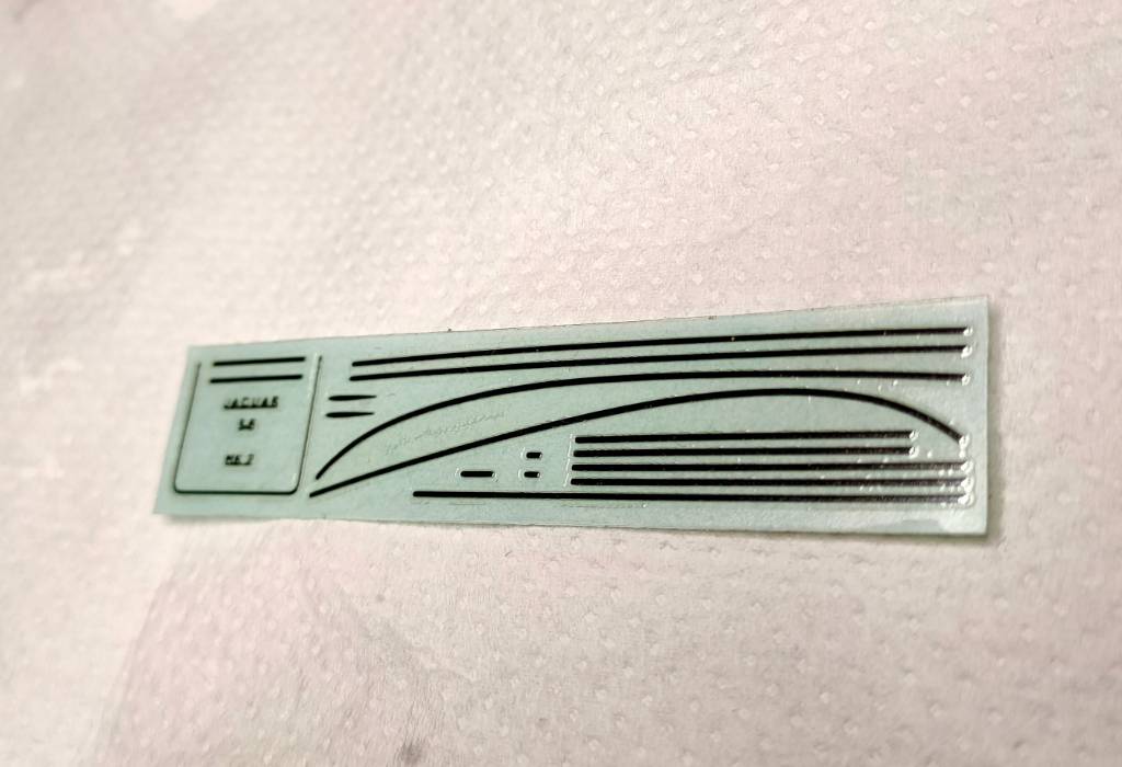

Originariamente inviata da contiguidi75 Visualizza il messaggio
il Kristal clear? troppo morbido al pari del vinavil?
dico una boiata ma se usassi striscioline rifilate al cutter di nastro biodesivo? troppo spessore?
Soluzione già pensata Socio, avevo messo in conto questo problema già all'inizio, la facevo facile rifilo 4 striscioline di BMF e vinco bene.... poi ho visto le metal che sono stondate e danno tutt'altro effetto ed ho subito scartato la cosa, devo recuperare queste non so come ma devo...
Vecchio 14-04-22, 10:33 AM   #107
Alucard
Con la ciano uccidi tutto… forse un po’ meglio con la ciano in gel della Bostik, però è sempre un rischio troppo grosso… Io utilizzavo per le lettere e i numeri in ottone (foto incisioni sottilissime da quattro 5 mm di altezza) da applicare sulle locomotive a vapore la 3M spray Mount. Una leggera spruzzata sul retro e dà una buona presa
Allegato 404785
Come non darti ragione Mimmo la ciano è la via di terminare con la motosega quello che si sarebbe dovuto fare a pennello...
La vera difficoltà, in questo caso è l'esigua superficie di attacco (0,5) abbinata alla lunghezza (anche sopra i 4 cm) ed alla curvatura (quella sul posteriore in particolare). Stavo pensando di scaldarle con il fornetto unghie di mia moglie prima della posa magari funziona..... ti faccio sapere.
Vecchio 14-04-22, 12:53 PM   #108
L'avatar di riccardozanelli
Registrato dal: Mar 2004
residenza: Lerici, La Spezia
Messaggi: 4,551
Incollale poco per volta con il vinavil.
Cominci in una zona piatta, aspetti che asciughi e poi fai la zona curva. Per la zona curva, per tenerle in posizione durante l'asciugatura aiutati con una striscia di nastro tamiya
Vecchio 14-04-22, 12:56 PM   #109
Alucard
Questo è un consiglio top Riccardo!: alla curva parto dal centro e pian piano arrivo ai margini, dovrebbe funzionare

Ciao Alu puoi mettere una foto delle decal metalliche? Sono cromate? Ho una mezza idea

Ecco le foto Desmo come vedi il collante è ormai secco lo vedi dalle grinze, sono fuse con la plastica e secche. Ma come ti dicevo sono stondate e molto ben fatte, proverò a recuperarle Potevo forse lasciarla in naftalina?-img20220414215129.jpgPotevo forse lasciarla in naftalina?-img20220414215142.jpg

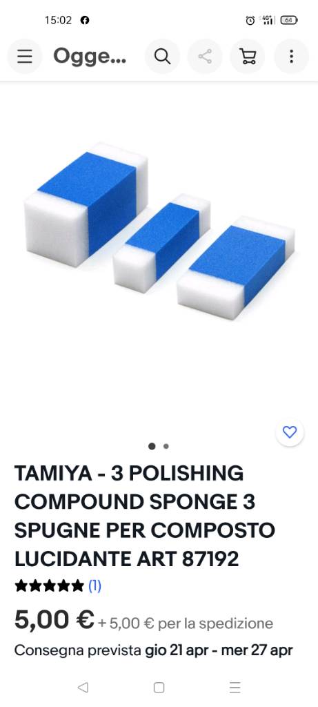

Mi fai una foto e il codice delle spugnette Tamiya che utilizzi? grazie
Vecchio 15-04-22, 04:10 PM   #120
Alucard
Come ho già scritto in diverse occasioni ed anche proprio adesso, a me i modelli piacciono lucidi e il tuo grado di finitura mi pare assolutamente perfetto… Complimenti
Troppo buono Mimmo, io su questa una tiratina di orecchie me la darei. Ho dato solo 4 strati di trasparente perché avevo intenzione di tenerla un filino sotto ma non ho considerato che stavolta, seguendo il consiglio di Riccardo, sono partito a carteggiarla dalla 3200 e questo l'ha portata a mio giudizio ad una lucidatura un po' troppo moderna.
Ti mando una foto delle spugnette usate per la prima volta hanno i due lati più morbidi ed il centro più duro per un'azione più incisiva. Associate ai compounds Tamiya dimezzano il tempo di lucidatura e, avendo gli spigoli ti permettono di raggiungere bene tutti gli angoli. Te le consiglio Potevo forse lasciarla in naftalina?-img_20220415_143901.jpgPotevo forse lasciarla in naftalina?-screenshot_2022-04-15-15-02-20-50_260528048de7f2f358f0056f785be619.jpg
