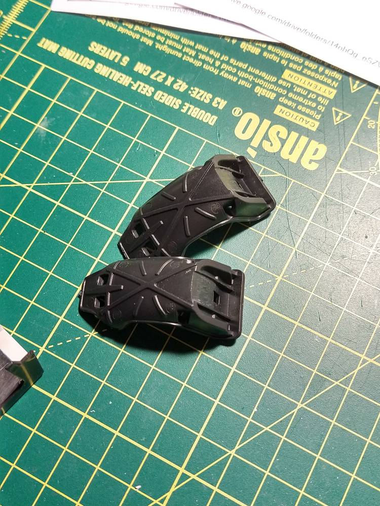

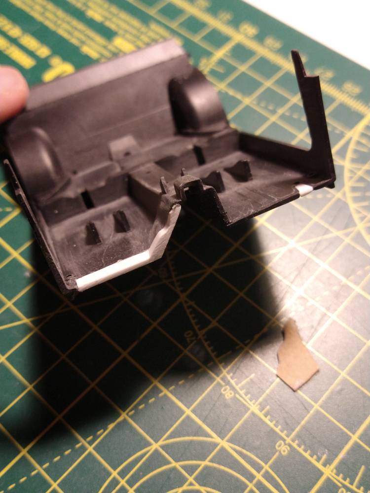

La vasca abitacolo del kit sembra bella ma presenta tanti punti a dir poco imbarazzanti: pedane pilota e copilota sbagliate, cavi stampati nel telaio (e del tutto inventati!!!), Forma del tunnel approssimata...quindi mi sono dato da fare:
- rimossa parete frontale.
- eliminati i cavi stampati.
- aperti passaggi tubi olio nel telaio
- modificata la forma del tunnel centrale lato copilota (non sarà perfetta ma almeno gli assomiglia di più!)
È ancora tutto grezzo e da rifinire ma ci penso dopo il primer e le stuccature che mancano!
