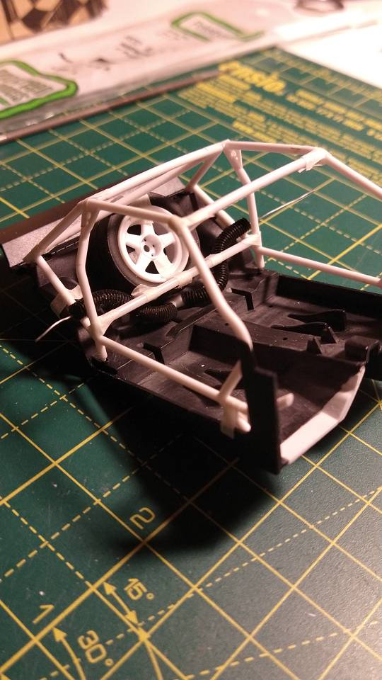

AgoHF84 05-02-22 10:19 AM
5 allegato(i)
Qualche aggiornamento sugli interni:
- la ruota di scorta non ci sta...nemmeno nella configurazione originale del kit!! Rimane spostata a sx.
- l'unica soluzione per farci stare tutto è scendere a compromessi: i tubi del roll-bar vanno spostati più esternamente e l'imboccatura dei corrugati va spostata più avanti rispetto alla posizione originale
- quindi ho rifatto la Y per collegare i tubi da posizionare sotto la ruota
Che ci volete fare??? Mi sa che le dimensioni dell'abitacolo non sono completamente in scala! E vabbèAllegato 401420Allegato 401421Allegato 401422Allegato 401423Allegato 401424
