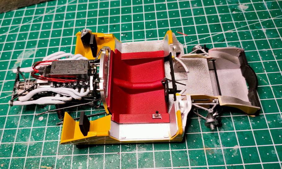

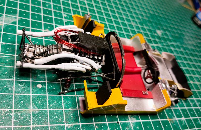

Stasera dopo due ore di sbattimenti sono riuscito ad unire il motore al telaio. Far combaciare 8 tondini di cui due sulla paratia e 6 sulla corona in modo simultaneo e senza rompere nulla ha per me del miracoloso.... Ecco le foto con prova a secco nel vano motore, non so come ma sembra reggere!
Ora manca solo la geometria dei semiassi che andranno a raccordarsi con sospensioni e tiranti vari. La strada è ancora lunga ma vedo un bagliore Gruppo 5 Capitolo 2: Ferrari 512s 24hrs Daytona 1971-img20210927214304.jpgGruppo 5 Capitolo 2: Ferrari 512s 24hrs Daytona 1971-img20210927214320.jpgGruppo 5 Capitolo 2: Ferrari 512s 24hrs Daytona 1971-img20210927214457.jpgGruppo 5 Capitolo 2: Ferrari 512s 24hrs Daytona 1971-img20210927214502.jpg

L'avatar di Rob72

Dopo due giri di rosario il motore può dirsi ufficialmente terminato!
Manca in effetti solo il giro tubi dei due radiatori e poi è completo.
Sulla geometria variabile delle sospensioni c'è da impazzire... ma alla fine, con tanta calma e santa pazienza, sono riuscito ad inserire tutti i tiranti senza romperne nemmeno uno e ora tutto torna anche con una buona simmetria.
Prova di inserimento a secco, ora immaginate cosa sarebbe stato a seguire le istruzioni e a montare questo bestione direttamente nel vano motore.....
Questo Heller ha senza dubbio il motore più difficile mai montato, meglio parcheggiarlo e tornare nella mia confort zone, livrea e scocca Gruppo 5 Capitolo 2: Ferrari 512s 24hrs Daytona 1971-img20210930223916.jpgGruppo 5 Capitolo 2: Ferrari 512s 24hrs Daytona 1971-img20210930223937.jpgGruppo 5 Capitolo 2: Ferrari 512s 24hrs Daytona 1971-img20210930223957.jpgGruppo 5 Capitolo 2: Ferrari 512s 24hrs Daytona 1971-img20210930224051.jpgGruppo 5 Capitolo 2: Ferrari 512s 24hrs Daytona 1971-img20210930224300.jpg
