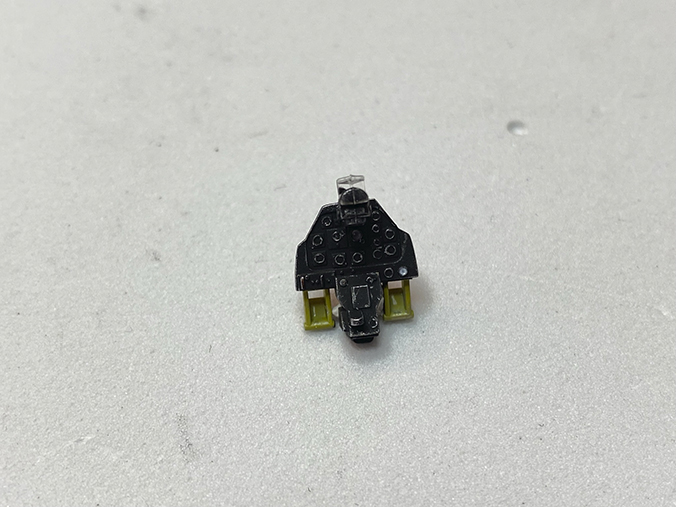

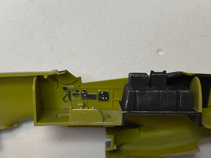

ho cominciato dalla strumentazione del cockpit; devo dire che provare a dettagliare in queste scale è veramente un impresa, ma diciamo che ad occhio nudo si percepisce un minimo di profondità
[AEREO] North American P-51D Mustang - Tamiya 1:72-img_9419.jpg   [AEREO] North American P-51D Mustang - Tamiya 1:72-img_9420.jpg   [AEREO] North American P-51D Mustang - Tamiya 1:72-img_9421.jpg

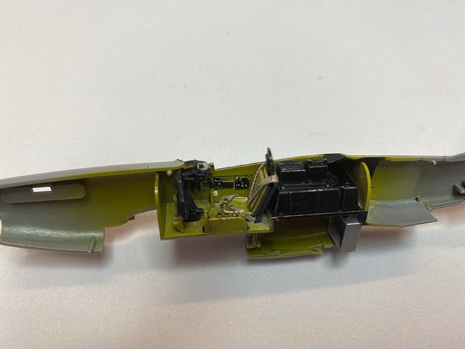

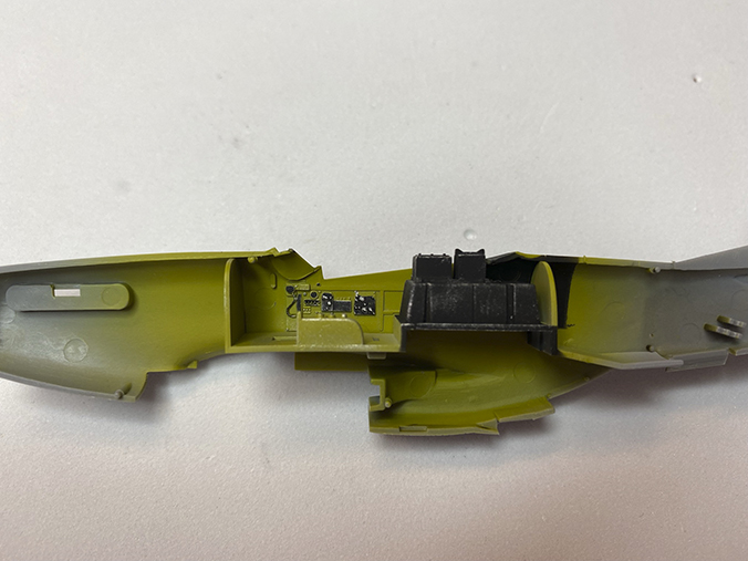

gli interni dell'abitacolo, prima del lavaggio ad olio.
Le istruzioni Tamiya prevedevano il solito mix di colori; ho cercato in rete il colore del cockpit degli aerei americani della WWII e, anno più anno meno, ho trovato la corrispondenza nel MrHobby H58.
[AEREO] North American P-51D Mustang - Tamiya 1:72-img_9422.jpg   [AEREO] North American P-51D Mustang - Tamiya 1:72-img_9424.jpg   [AEREO] North American P-51D Mustang - Tamiya 1:72-img_9425.jpg

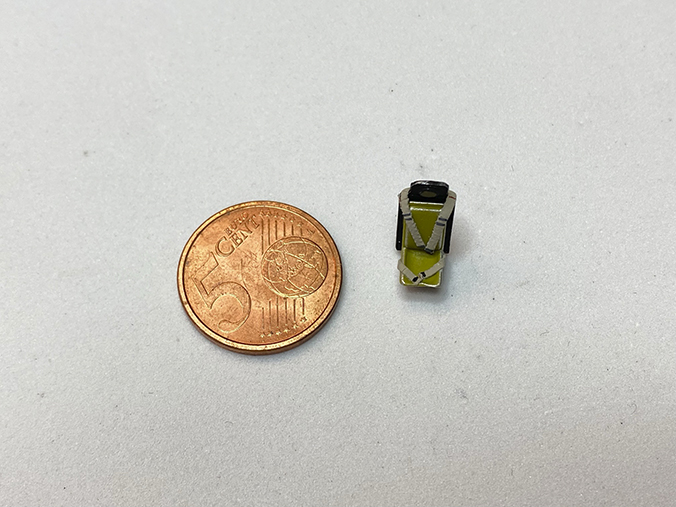

è più forte di me, io odio le cinture fatte con le decals, però per questo kit non ho acquistato niente di after market e così ho deciso di realizzarle da solo, utilizzando del nastro americano e dandogli il colore delle cinture (tra l'altro quello delle decals è sbagliato!).
Tagliare cinture da 1mm non è stato affatto semplice
[AEREO] North American P-51D Mustang - Tamiya 1:72-img_9414.jpg   [AEREO] North American P-51D Mustang - Tamiya 1:72-img_9418.jpg   [AEREO] North American P-51D Mustang - Tamiya 1:72-img_9417.jpg

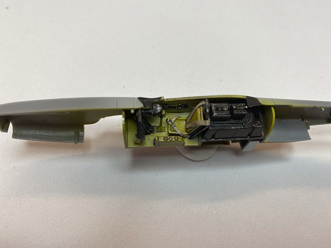

un leggero lavaggio ad olio e poi un fugace sguardo prima di chiudere tutto

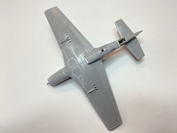

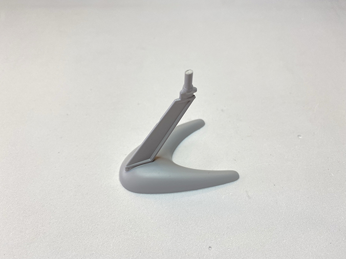

ho terminato di montare la fusoliera del P-51D, stuccato dove necessario, reinciso alcune pannellature, e poi una lisciata con carta bagnata da 2000 per preparare tutto al fondo nero.
ho poi modificato, come avevo già fatto per l'Hurricane, uno stand Airfix aggiungendo un pezzo di sprue e realizzando nella parte inferiore della fusoliera un foro dello stesso diametro. A questo proposito non capisco perchè i suddetti stand presentino un attacco di taglio, di più difficile realizzazione sul modello piuttosto che un perno circolare.

Probabilmente perché con un foro rotondo il modello potrebbe ruotare ed essere più fragile. Invece di taglio é sicuramente più stabile e anche se erroneamente lo so tocchi l`aereo non si sola dal perno. Comunque come al solito, ottimo lavoro =)

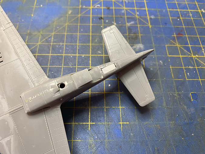

in ritardo, ma non troppo, mi sono accorto che il vano carrello posteriore in volo va chiuso. Ho dovuto chiudere con del plasticard perchè nonostante avessi ritagliato perfettamente gli sportelli del vano carrello questi in realtà erano sovradimensionati e posizionati chiusi erano più grandi del vano.
[AEREO] North American P-51D Mustang - Tamiya 1:72-img_9529.jpg   [AEREO] North American P-51D Mustang - Tamiya 1:72-img_9531.jpg

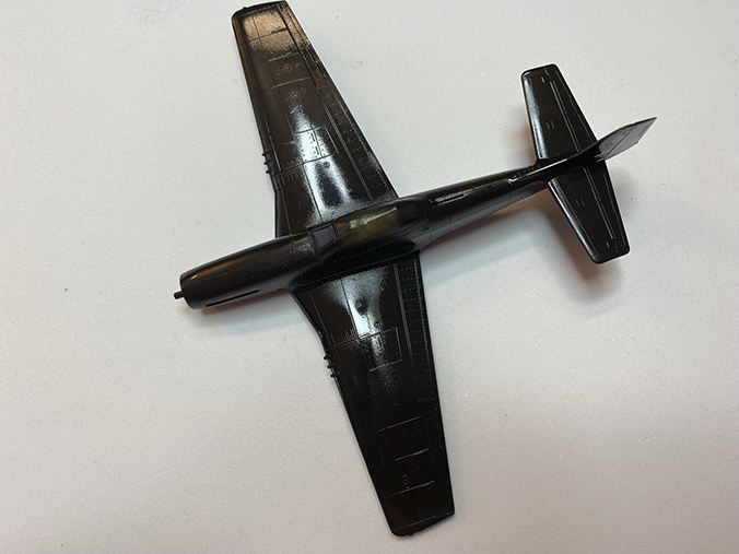

ok adesso entro nel vivo dell'intento del wip, ovvero la realizzazione di una finitura in bare metal.
fase1: ho dato una mano di Alclad gloss black base, ed una successiva lavata acqua e sapone. Ancora non è abbastanza lucido, e quello sarà il lavoro previsto per la fase 2.
[AEREO] North American P-51D Mustang - Tamiya 1:72-p-51d-mustang_massimiliano-cossu_001.jpg
