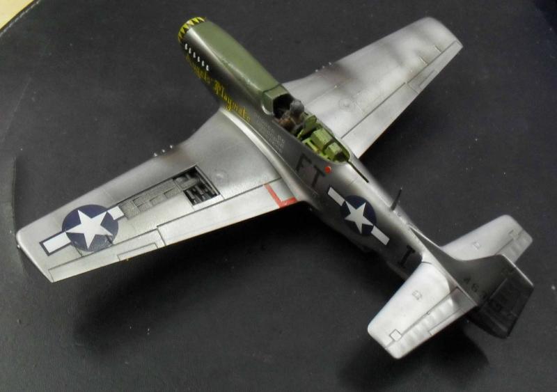

veloce recensione di un modello natalizio che ho fatto in questi giorni (col bmw fermo).
Si tratta di un p.51D in 48 della Monogram, ditta dell'Illinois che ha prodotto in passato modelli a mio parere favolosi, con l'unica pecca di essere generalmente pannellati in positivo (quando la moda modellistica attuale sta nelle pannellature incise,vera invenzione fatta per chi monta scatole, dato che nella realtà queste incisioni non esistono o hanno una profondità tale da sparire quasi completamente nella riduzione in scala).

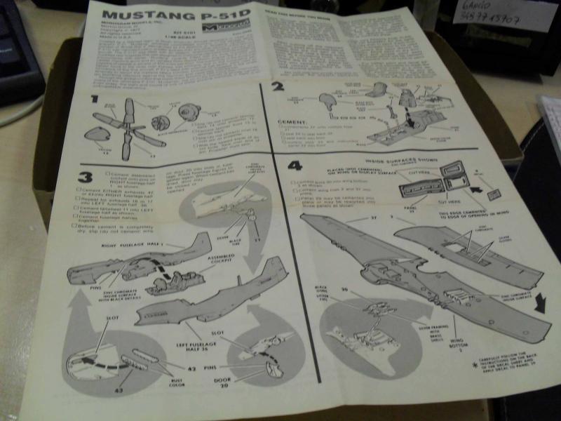

Il modello è un vecchio p51 datato 1977.Le scatoline della Monogram erano una manna per gli appassionati di aerei, in quanto fornivano una miriade di dettagli stampati benissimo in plastica molto lavorabile.Gli stessi stampisti provenienti dalla ditta di morton Groove hanno successivamente dato vita alla accurate miniatures, ditta che rispecchia(va) in chiave moderna la stessa passione che si trova in questi mudelini vintage.

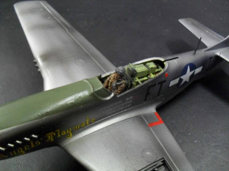

Nella piccola scatolina vi sono numerose chicche tipiche degli anni passati: vano mitragliatrici sulle ali apribile, vano motore ispezionabile,vano carrelli eccellente, abitacolo superiore a quelli prodotti oggi in resina e un pilotino che può tranquillamente cometere con le ultime produzioni (spesso fuori scala) in metallo bianco.
Il montaggio è molto rapido, le linee di giunzione sono pressochè perfette e in una decina di passaggi si ha la forma finale perfettamente resa nelle linee.
L'elica è perfetta e non necessita di nessun lavoro aggiuntivo.
Il foglio decal è stato sostituito con un fuori catalogo della anch'essa defunta aeromaster,anche queste decal hanno ina qualità che oggi ce la possiamo tranquillamente sognare.
La colorazione è stata fatta con alklad (chrome ,silver e duralluminium) filtrato a 2 stadi con diluente nitro.
la base sopra al primer è un nero smalto humbrol e in alcuni punti ha delle pannellature fatte con dark grey o light grey per modificare la lucentezza del colore metallizzato finale.
Col colore asciutto ho fatto sfumatore con colore a olio diluito in nitro e applicato secondo il movimento del vento.
L'abitacolo è fatto con acrilici lifecolor, l'opacizzante è un vallejio, colori che non userò mai più perchè sono pessimi (in questo caso l'opaco ha deciso di diventare bianco con effetto talco, costringendomi a lavare il modello con diluente e a levare tutta la pappetta biancastra che si è creata. Una bella rogna...non usateli mai,io devo andare a esaurimento perchè ho deciso di non commercializzarli mai più,per non vendere sta merda ai miei clienti).
L'opaco finale è un satinato della Gunze dato ad aerografo.
Verdetto finale: modello da pochissimi euri che rende alla perfezione le linee del cavallino americano.Se lo trovate ( o meglio se lo avete assieme ai suoi compari della serie contemporanea) montatelo immediatamente senza complicarvi troppo la vita in inutili dettagli.Bellissimo, brava Monogram, bravi americani, bravi tutti. Con sti vecchiumi si sogna facile...e a pochi euri.

ciao,
il lavoro e' splendido,la Monogram nasce nei primi anni sessanta,e in seguito la Revell americana,come casa madre,l'ha aquisita,per poi destinare i marchi Revell/monogram al mercato americano,e quello Revell all'europeo.
Concordo sulla semplicita' del kit,ma c'e' un errore,non dovuto al modellista,ma a poca attenzione alla documentazione,nel 1942 gli stati uniti cercarono di ridurre l'impiego di materiali strettamente strategici,e la N.American adotto' per il pianale,al posto del metallo,il legno,quindi i P51D avevano un pavimento ligneo,sia nel colore,che nelle striature.
Lo stesso pianale in realta' era concavo,con sui 2 lati del sedile,gli strumenti indicatori del serbatoio sottostante.
Aeromaster:non e' defunta,esiste tuttora,rilevata dalla squadron,la trovi anche come Eagle Strike,sulla qualita',be' sono ancora adesso le migliori,come le veramente introvabili vernici aeromaster.
Opaco;io uso tranquillamente sia il model master che il lifecolor.
marco

Complimenti, uno degli aerei piu belli della storia montato in maniera davvero bella e accurata, se le foto fossero migliori rednderesti giustizia al tuo lavoro.
