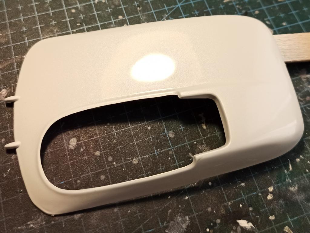

Poi mi sono dedicato al trasparente sulla scocca.
Qualche imperfezione ma può andare. Mi aspetta una lunga sessione di lucidatura perché sto riproducendo un'auto da museo, deve essere bella lucida e liscia.

Scusate l'assenza. Oggi tento di spiegare come ho usato i compound. Non pretendo di creare una guida, cercherò solo di spiegare il metodo che ho usato io, non è detto vada bene per tutti. Premetto che questo sistema funziona col trasparente 2k da carrozzeria, che una volta essiccatto diventa davvero molto duro e spesso.
Per prima cosa ho spianato alcuni difetti, pulviscolo, peletti e compagnia. Ho usato delle spugnette abrasive da carrozzeria, di quelle che si attaccano alla rotorbitale, tagliate a pezzi piccoli e usate con acqua. Per prima la 2000, poi 3000 e infine 4000.
[AUTO] Fujimi - Porsche 911 Speedster Studie - scala 1/24-img_20210422_112400.jpg
Finito con le spugnette ho iniziato con una pasta abrasiva da supermercato
[AUTO] Fujimi - Porsche 911 Speedster Studie - scala 1/24-img_20210422_115217.jpg
Per usare i compound ho utilizzato dei tamponi, questi:
[AUTO] Fujimi - Porsche 911 Speedster Studie - scala 1/24-screenshot_2021-04-29-spta-albero-flessibile-universale-mini-lucidatrice-kit-con-adattatore-per-.png
collegati al trapanino tipo Dremel della Parkside, usato a velocità 2.
Per la pasta abrasiva ho utilizzato il tampone verde, quello più rigido. La fase della pasta abrasiva è quella da curare di più. Questo è il passaggio che porta il trasparente da opaco a lucido, bisogna starci un bel po', senza premere troppo e senza stare fermi su un punto, bisogna avere pazienza e lasciar lavorare la pasta. Una volta finito il risultato è questo:
[AUTO] Fujimi - Porsche 911 Speedster Studie - scala 1/24-img_20210422_115156.jpg
Già abbastanza lucido, i compound Tamiya poi serviranno solo per migliorare la finitura.
Finito con la pasta abrasiva si passa ai compound. Dischetto verde per il compound coarse, blu per il fine, rosso per il finish. Anche qui ci vuole pazienza e le stesse accortezze di prima. Se il lavoro precedente è stato svolto bene, la finitura sarà buona. Questo il risultato finale:
[AUTO] Fujimi - Porsche 911 Speedster Studie - scala 1/24-img_20210422_121505.jpg
Aggiungo che io sono passato direttamente dalla 4000 alla pasta abrasiva, probabilmente facendo degli step con le mesh da 6000 e 8000 il risultato migliora ancora.
