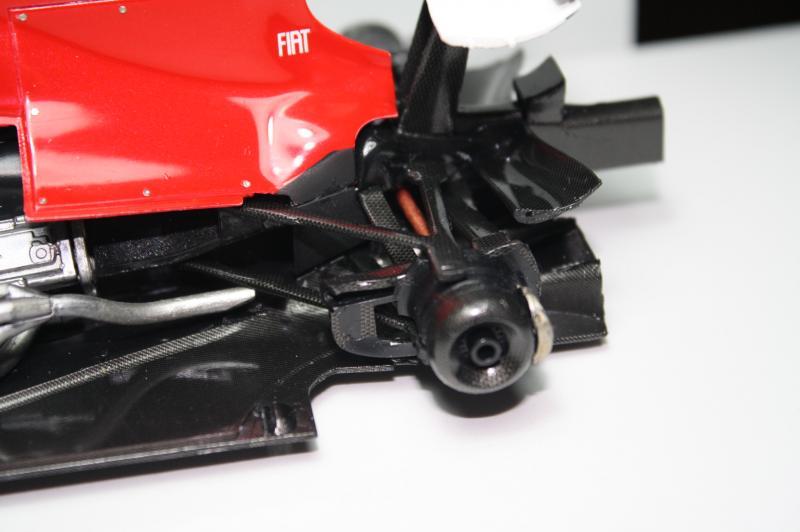

Qualche altro scatto del musetto già completato, il bianco è il TS26, le decal carbonio sono sms e ka model.

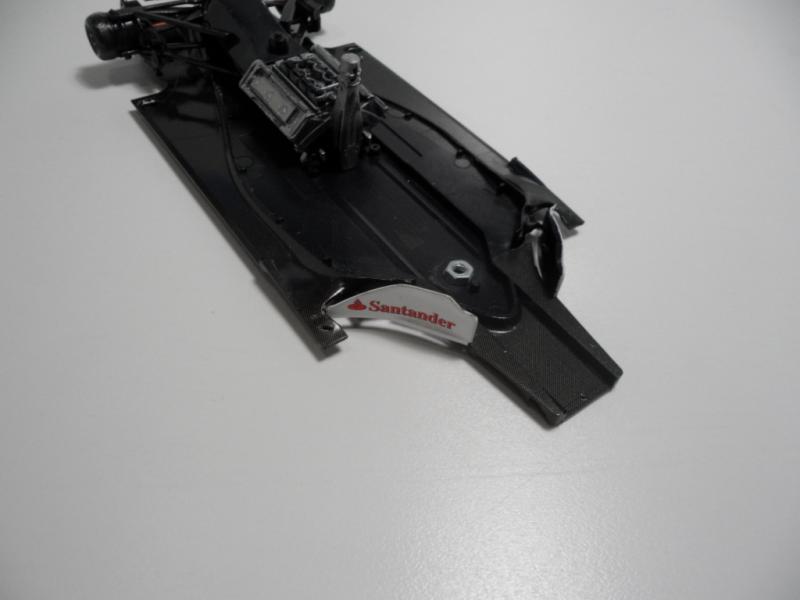

Infine, ho fissato il motore al fondopiatto, incollando due dadi che mi serviranno per fissarla ad una base, senza usare colla(uno va sotto l'abitacolo, l'altro è nascosto sotto al motore).
Naturalmente ho lasciato perdere il dettaglio del motore e della parte interna del fondo, dato che verrà fatta curbside.

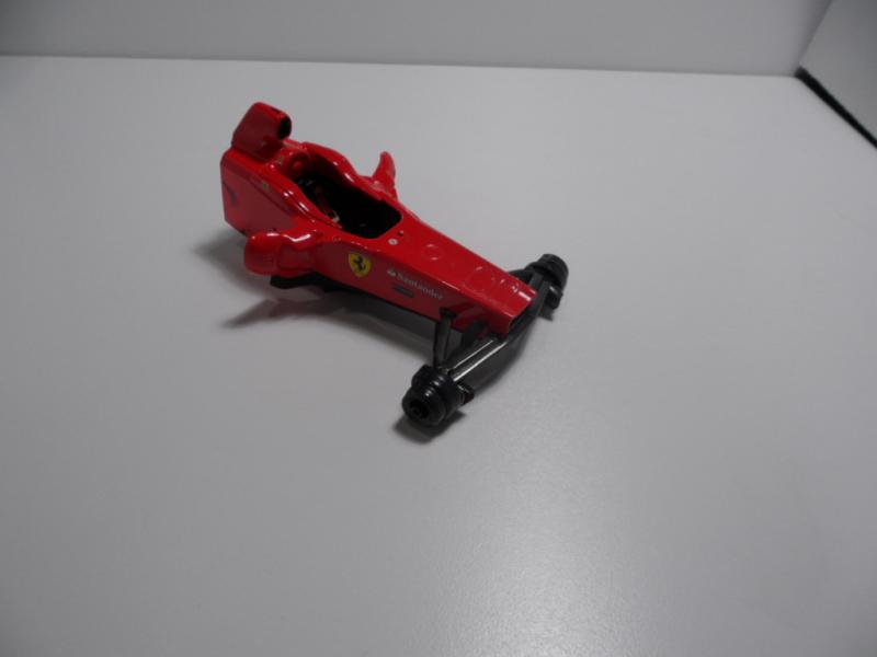

La vettura comincia a prendere forma: ho iniziato ad assemblare e si è presentato il primo intoppo: l'abitacolo non corrispondeva con gli incastri del fondo piatto. Ho così escogitato un metodo un pò spartano, inserendo dei pezzi di legno per allargare leggermente le pance e farle aderire; alla fine sono riuscito a far quadrare tutto.

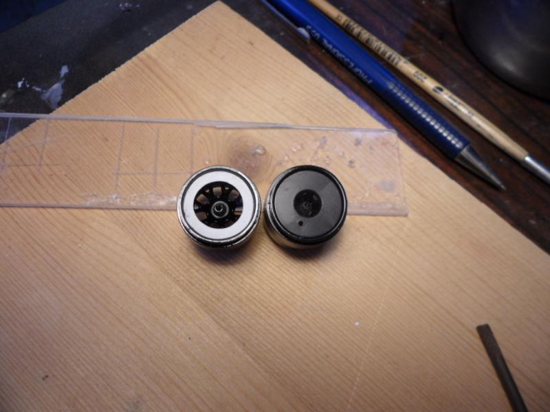

Anche le ruote sono state ultimate: ho però dovuto modificare le posteriori, dato che fujimi ha usato dei ventoloni che coprivano eccessivamente, con dei raggi sul dado di fissaggio, inesistenti sulle foto del GP del giappone.
Per cui, dal pezzo errato ho preso il dado, mentre ho ricostruito il pezzo interno del cerchio con del plasticard da 0,25, usando il cerchiometro per farmi la sagoma e un cutter a compasso per tagliare il pezzo perfettamente tondo.Dalle prime due foto potete vedere la differenza col pezzo del kit e quello da me realizzato. Per le anteriori non ho fatto nessun intervento, se non l'aggiunta delle valvoline di gonfiaggio tornite. Infine tutte e quattro le gomme hanno ricevuto una sporcatura leggera sui lati per smorzare la lucentezza degli sponsor e delle decal verdi, ottenuta con drybrush di XF85. Le scritte degli sponsor le ho ottenute con l'uso delle mascherine fotoincise della F60, dato che non sono riuscito in nessun modo ad applicare le decal fujimi (prima volta da quando ne monto uno).
