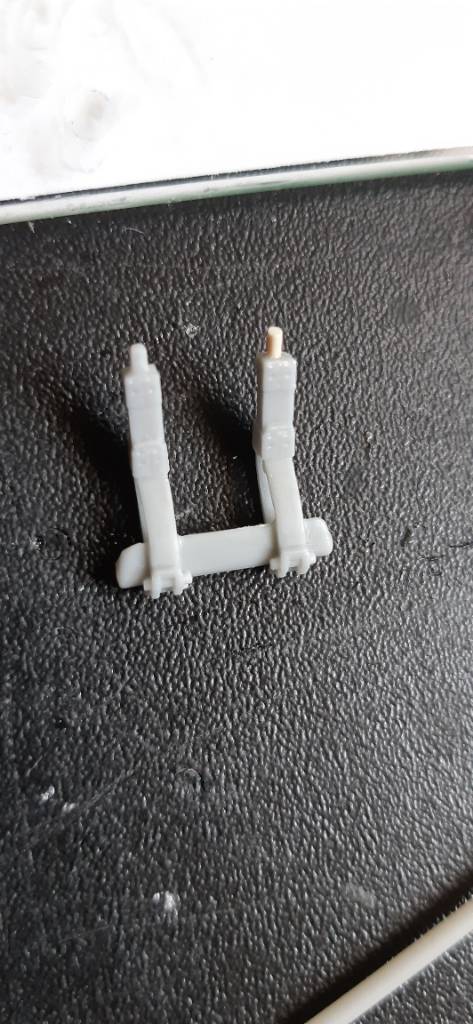

La parte anteriore del telaio non mi convince sulla tenuta..Dovendi comunque modificarla e non avendo profilati provo con legno duro..Allegato 369144
Redbox 04-09-20 02:11 PM
Che cosa non ti convince della soluzione originale?
bruno 04-09-20 02:26 PM
2 allegato(i)

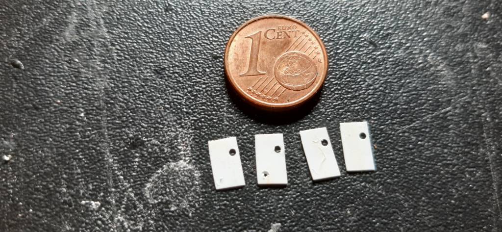

Intanto non mi fido dell'Attak pur obbliga,quai, ad usarlo con la resina..Poi come vedi i microspinotti in resina sono delicati,infatti uno è stato rifatto in plasticard..La superficie di incollaggio,poi, è poca e regge l'avantreno.Non è un gran peso,ma la progettazione in questo punto non mi piace.
Stessa cosa per gli attacchi ruota..Ho dovuto forarle per dar passare uno spinotto e forare glu assi per accoglierli,cosa improba da fare a mano e su superfici minime..
Uso queste ruote solo come premontaggio per avere jna vidione di insieme e provare l'assetto adesso e non trovarmi ad avere una ruota sollevata a montaggio finito!
In fondo è un artigianale...Allegato 369146Allegato 369147

Redbox 04-09-20 04:06 PM
In effetti hai le tue ragioni.
Soprattutto il peso dell'avantreno lo vedo un rischio.
Magari usando colla bicomponente al posto dell'Attack (che comunque tiene) potresti aumentare molto la solidità.
Certo se hai intenzione di migliorare anche le balestre allora ha senso rifare tutto il pezzo.
Che sezione hanno quelle travi che tu hai rifatto in legno? Non trovi nulla in plastica o alluminio/ottone?
bruno 04-09-20 04:37 PM
2 mm.In giro c'è tutto,ma non ho voglia di aspettare e preferisco sfruttare quello che ho in casa.
bruno 04-09-20 04:40 PM
La parte più rognosa,se non uso Attack,è mantenere i due pezzi in linea. Aggiungerò listelli pi plasticard sulla giunzione per simulare i rinforzi sul telaio che sarebbe in legno..Magari con qualche micro rivetto.
