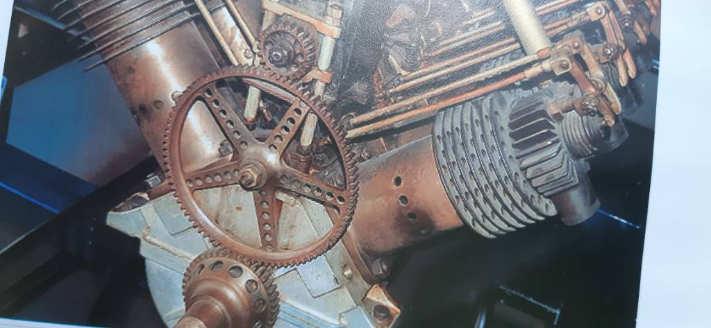

bruno 20-07-20 01:54 PM
Vorrei riprodurre questi tubi flessibili,ma non ho idea di come farli.Se avvolgo cavo di rame su un tondino,poi si apre sulle curve..Allegato 366908
and.alfieri 20-07-20 04:24 PM
Potresti provare ad arrotolare il filo di rame su un tondino, sfilare il tondino, mettere il flessibile di rame così ottenuto dentro una guaina termorestringente, scaldare e dovresti ottenere un risultato accettabile... forse...
Inviato con il mio ASUS_Z00ED - Scarica l‘app del Forum di Modellismo.net
bruno 20-07-20 06:57 PM
Il consiglio mi piace.Il guaio è la scala..1/35.Anche a trovarla,ho paura che sulla curva si arricci un po'..
