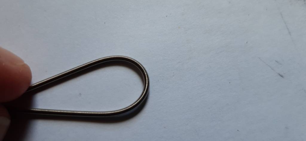

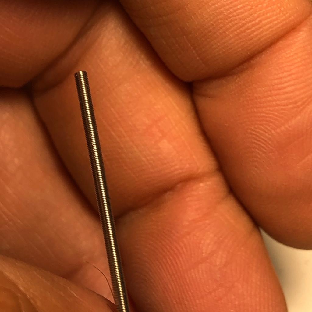

L’idea delle corde per il basso mi sembra ottima, non so però se tengono curve strette. In alternativa se non dovessero andare bene puoi utilizzare una molla a tiraggio dove inserirai un filo di rame di diametro appropriato.
Nella prova che ho fatto per te,la molla è di circa mm. 1,5 e il tondino da mm. 1
Allegato 367003Allegato 367004Allegato 367005

Ganza l'idea della molla a trazione, grazie ;)

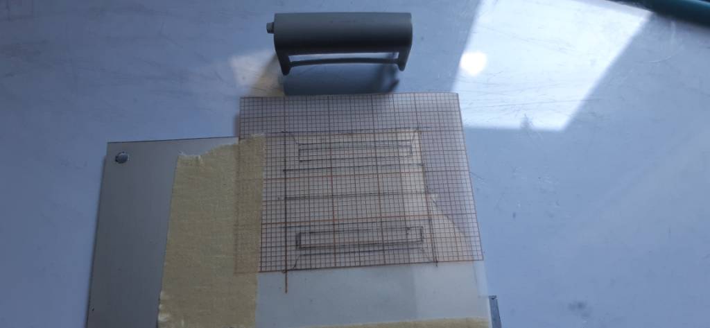

Molto difficile appiattire i tondini ottenuti da fustelatrice ma forse ci arriviamo..Allegato 368684

2 allegato(i)
Intanto le ho assemblate dopo aver stretto i dischetti in una pinza riscaldandola con un accendino..
Allegato 368685Allegato 368686
