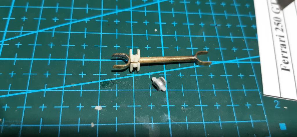

bruno 27-01-22 05:38 PM
Prototipo del reggi asse anteriore...Ne devo fare 4 e incollato questo faccio lo stampo..Allegato 401038
bruno 27-01-22 05:45 PM
...che dovrebbe assomigliare a questo...Allegato 401039

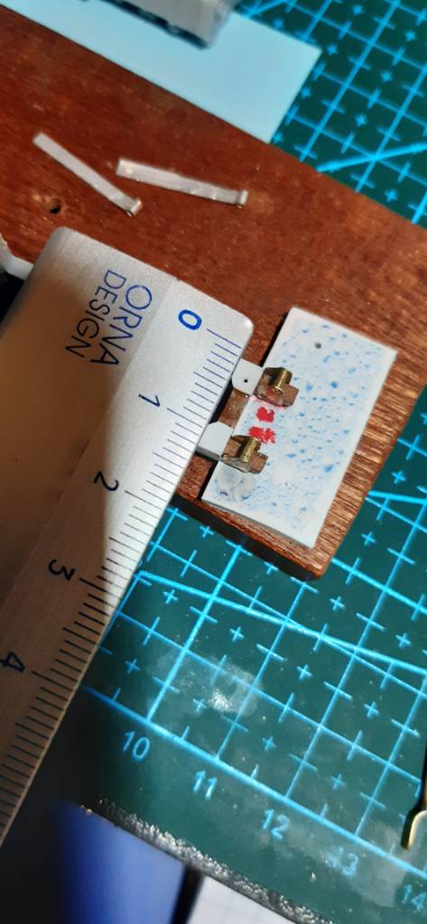

bruno 04-02-22 06:09 PM
Primi due accrocchi fatti e da rifinire.
Non una meraviglia ma spero di uscirne..
Premontaggio con matrice a fiancoAllegato 401404
