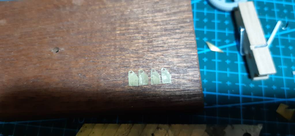

bruno 19-01-22 06:04 PM
Prototipo fatto...Ora gli altri tre.Allegato 400625
bruno 19-01-22 07:20 PM
Non sono proprio identici ma a mano,senza la possibilità di serrarli e limarli insieme, mi accontento..almeno per oggi.Allegato 400631
