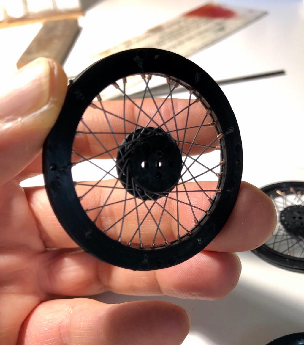

E dopo un bel po’ di lavoro( anche piuttosto snervante) sono arrivato a metà dell’opera, nel senso che ho fatto due dei quattro anelli che compongono ciascun cerchione. Il secondo anello mi ha dato qualche problema in più in quanto ho dovuto dare due curvature al raggio( sopra e sotto)per sopperire al fatto che non potevo bucare il cerchio secondo l’asse del raggio originale.
Per adesso mi fermo con le ruote per evitare di impazzire e quindi passerò al telaio.
Allegato 362441Allegato 362443Allegato 362444Allegato 362445Allegato 362446
Allegato 362447
Ti ci sarai snervato (ettecredo) ma il risultato è clamoroso.......

Vi ringrazio ragazzi, dividendo il lavoro cerchi in 2-3 sessioni magari il tutto diventa un po’ più umano

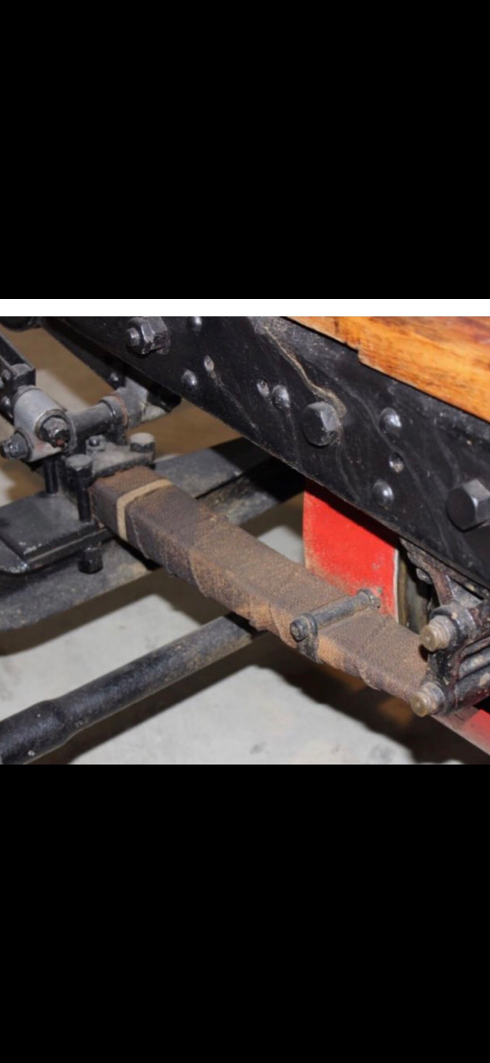

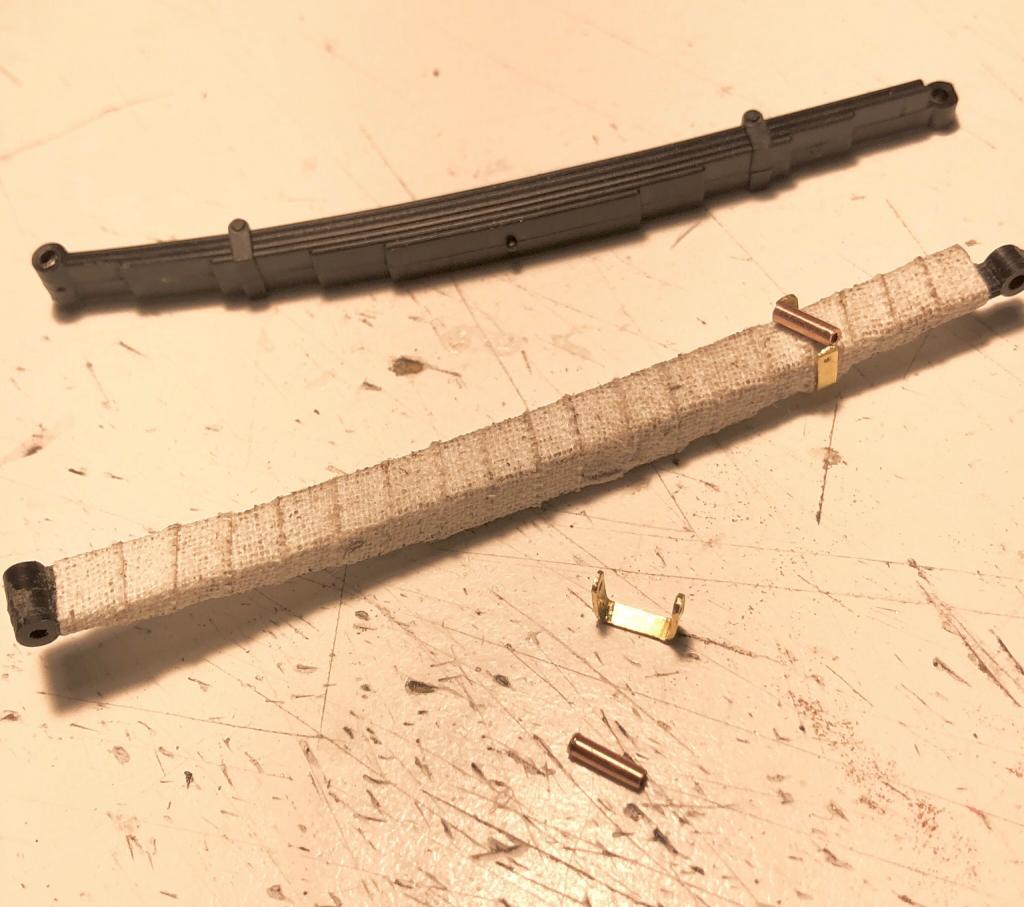

Piccolo aggiornamento riguardante le balestre. Le avrei voluto dipingere in color ferro brunito,ma mi sono accorto che in realtà sono “nastrate”, o probabilmente c’è un sottile cavo che le avvolge . Così le ho nastrate anch’io ( sono ancora da dipingere e sporcare ) dopo aver eliminato il fermo delle lamelle che ho successivamente ricostruito con tondino e piattina di ottone ed aggiunto i bulloni di fermo.
Mefistofele Italeri 1:12-img_2880.jpgMefistofele Italeri 1:12-img_2813.jpgMefistofele Italeri 1:12-img_2810.jpgMefistofele Italeri 1:12-img_2816.jpg
Mefistofele Italeri 1:12-img_2815.jpg
A proposito di bulloni, le balestre e tutte le altre sovrastrutture del telaio sono unite tra di loro e al telaio stesso tramite piccole viti con testa semi tonda piuttosto antiestetica e non realistica,per cui penso che perderò un po’ di tempo per cercare di realizzare dei bulloncini, da tondini di rame o alluminio visto che credo che sia impossibile trovarli già pronti di queste dimenzioni
Allegato 362884Allegato 362885Allegato 362892Allegato 362893

Confermo, io le barre esagonali le ho prese di marca plastruct in tre dimensioni diverse. Le balestre le fasciavano per evitare che troppa sporcizia penetrasse tra le varie foglie, generando usura e rumori.
