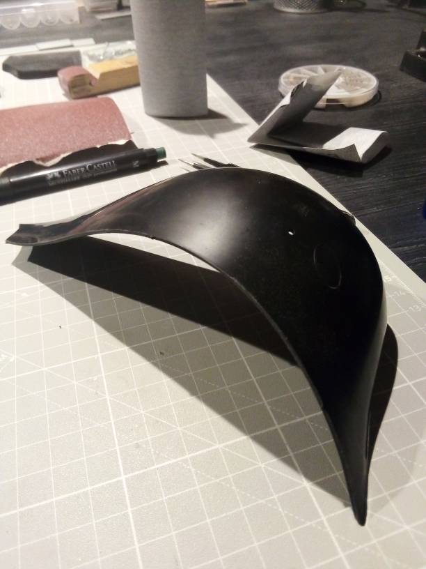

6 allegato(i)
Anche nei parafanghi ho realizzato delle staffe per poterli imbullonare sulla carrozzeria.
In questi giorni la preparo per la verniciatura finale. Allegato 390120Allegato 390124Allegato 390125Allegato 390126Allegato 390127Allegato 390128

Riccardo64 24-06-21 09:28 AM
Grande!
Ma stai cercando di replicare gli attacchi originali o sono solo per comodità?
mirage 24-06-21 09:51 AM
Originariamente inviata da Riccardo64 (Messaggio 1509499)
Grande!
Grazie, no è per necessità poiché il kit non ha incastri. Sarebbe tutto da incollare sulle linee[emoji2297].
