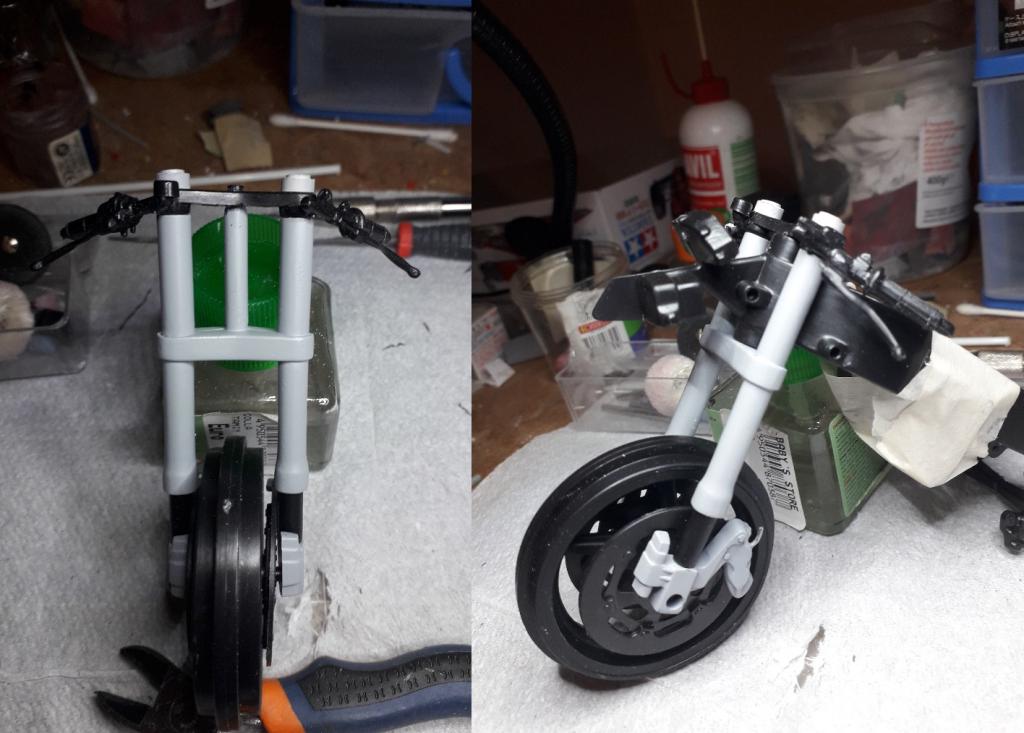

prova di assemblaggio generale... c'è ancora qualcosa da aggiustare ma il più è fatto
[Moto] Cagiva 500 1/9 Protar-5.jpg

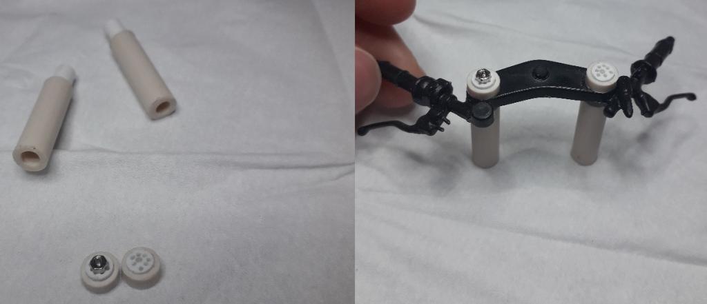

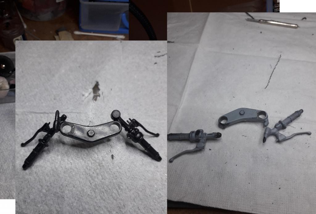

ora sono passato alla piastra superiore, sottodimensionata con le modifiche che ho fatto e che devo "allargare"... l'ho quindi separata dai semimanubri (ovviamente tutti sbagliati), nella realtà sono infatti due parti distinte, sopra la piastra e sotto i semi... veramente ancora non ho idea di come farò per ricreare gli attacchi dei semimanubri, speriamo che la quarantena mi porti consiglio... inoltre ho eliminato la "vaschetta" del liquido-freni, rifarò anche quella (spero )
[Moto] Cagiva 500 1/9 Protar-cagiva-500gp-kocinski-13.jpg[Moto] Cagiva 500 1/9 Protar-6.jpg

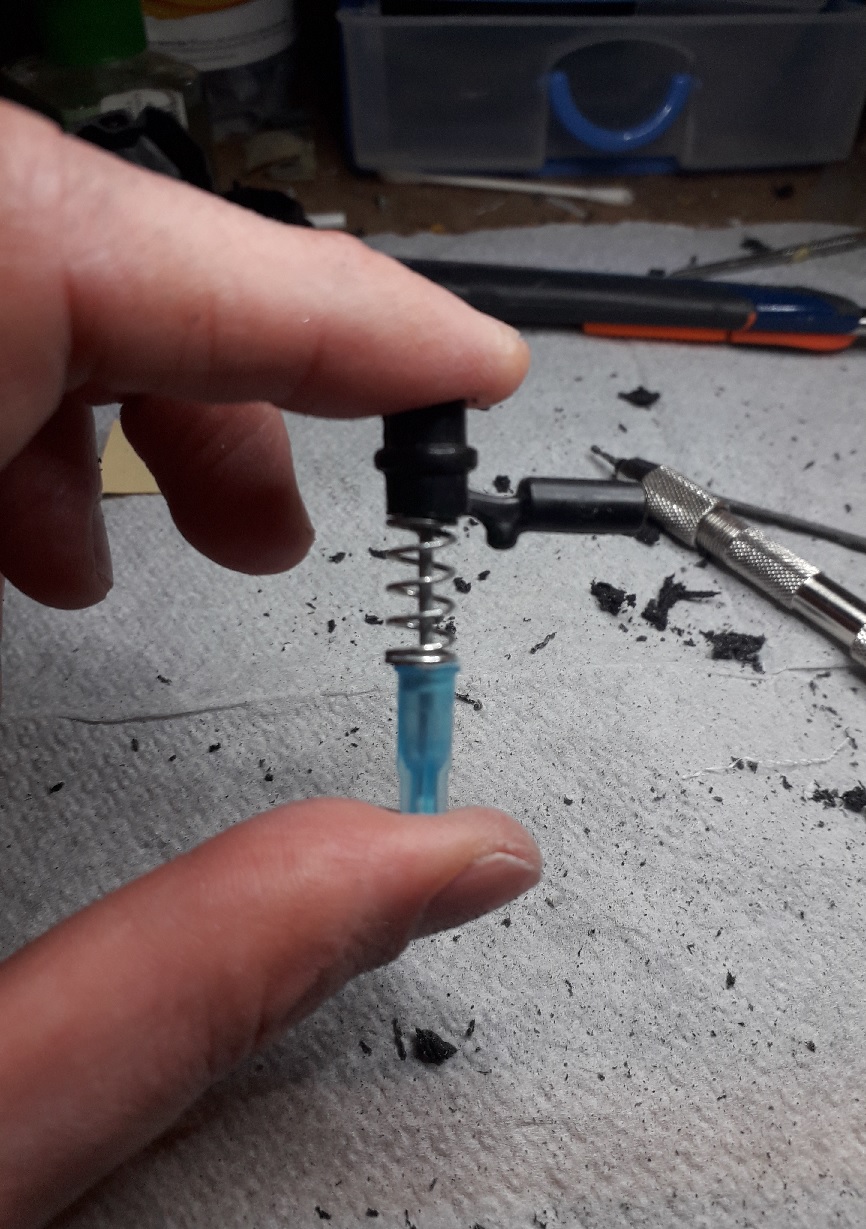

il kit presenta un ammortizzatore posteriore che è un tutt'uno con il forcellone che a sua volta è diviso in due metà, è uno dei particolari per me + inguardabili quindi mi sono preso di coraggio e l'ho eliminato completamente, lasciando solo l'alloggio finale e salvando la parte superiore... vi posto anche la foto di quello che sarà il mono finale, composto appunto dalla parte salvata, da un pezzo di graffetta, dalla molla di una penna e dalla base di una ago da siringa, che sarà quasi completamente nascosta dentro il forcellone, quindi non ho badato troppo alla forma

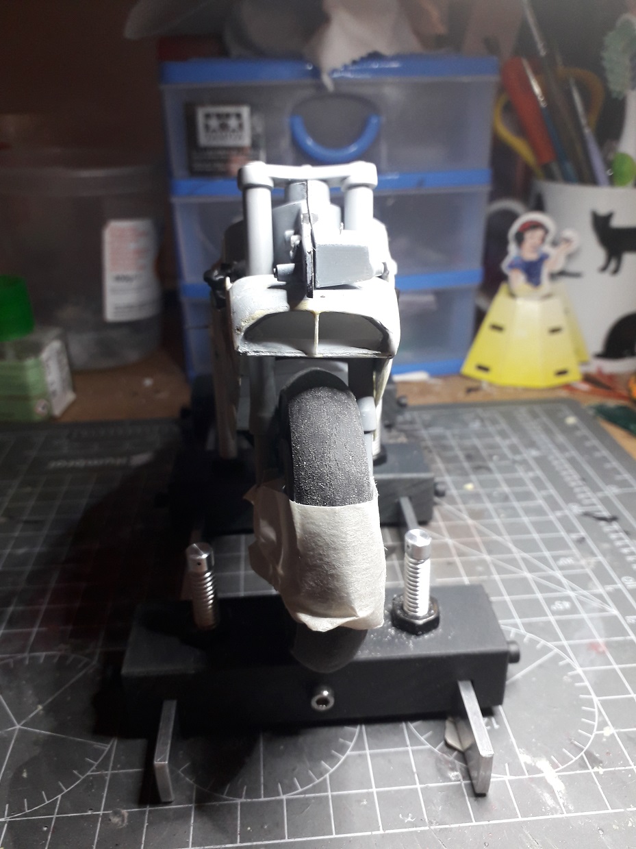

e veniamo ora alla vera impresa, almeno per me... la moto reale nella parte anteriore ha un aribox in carbonio, un pò tipo quello della ducati gp4, il kit ovviamente non ha nulla di tutto questo
[Moto] Cagiva 500 1/9 Protar-pa-cagivac594-2015-004.jpg[Moto] Cagiva 500 1/9 Protar-pa-cagivac594-2015-008.jpg[Moto] Cagiva 500 1/9 Protar-pa-cagivac594-2015-016.jpg

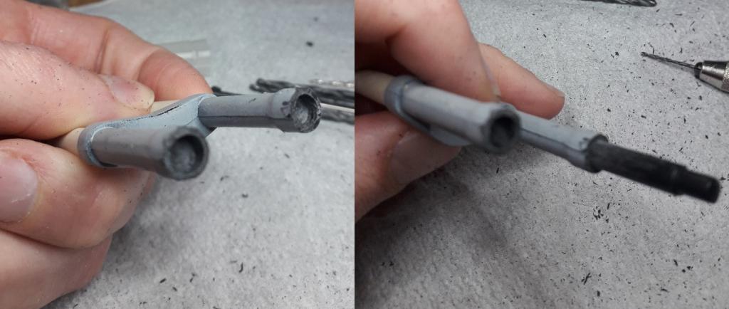

quindi, preso dalla follia, ho deciso di (provare a) costruirlo... al momento ho solo fatto (dopo 3 tentativi falliti) la "scatola" che va in mezzo ai due pezzi del radiatore e ora arriva il bello, dato che devo creare tutto il resto , siatemi vicini, non so dove andrò a parare
[Moto] Cagiva 500 1/9 Protar-5.jpg[Moto] Cagiva 500 1/9 Protar-6.jpg

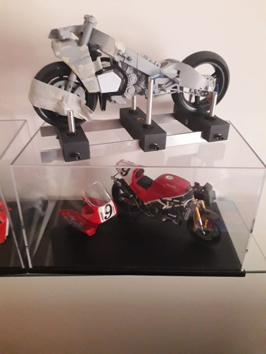

Vecchio 27-04-20, 11:27 AM   #24
L'avatar di Desmohomer
Registrato dal: Oct 2013
Messaggi: 1,221
Desmohomer è un newbie...
aggiornamento della situazione
dopo un primo tentativo che non è riuscito, ma che cmq mi è servito per capire come orientarmi
[Moto] Cagiva 500 1/9 Protar-1.jpg

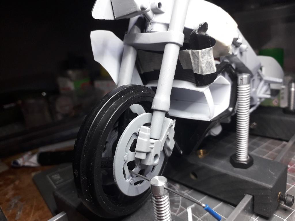

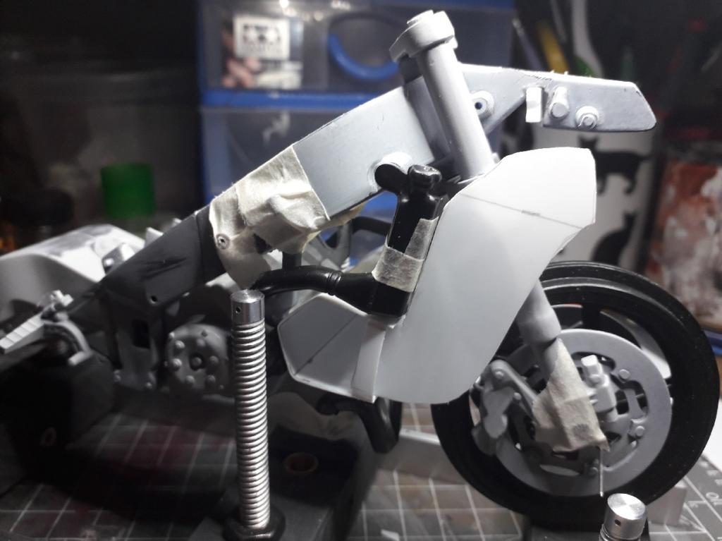

sono riuscito ad arrivare a qualcosa di decente, chiaramente il tutto è ancora in una fase molto provvisoria, visto che ora comincia il lavoro di carteggio-primer-carteggio tendente all'infinito, per regolarizzare e armonizzare meglio le forme...
[Moto] Cagiva 500 1/9 Protar-2.jpg[Moto] Cagiva 500 1/9 Protar-3.jpg[Moto] Cagiva 500 1/9 Protar-4.jpg[Moto] Cagiva 500 1/9 Protar-5.jpg[Moto] Cagiva 500 1/9 Protar-6.jpg
rispetto all'originale la forma delle prese d'aria è leggermente diversa, in quanto la carena del kit a sua volta non è esattamente uguale alla moto vera, le prese d'aria sono lievemente più arrotondate e meno spigolose, pertanto, non volendo modificare la carena, ho deciso di seguire le linee del kit
sono ancora indeciso se, alla fine, mettere questa moto in una bacheca tamiya per le 1/12, come tutte le moto che ho oppure se farne fare una apposita leggermente più grande... in quella tamiya ci starebbe, anche se chiaramente un pò sacrificata, consigli/pareri?
[Moto] Cagiva 500 1/9 Protar-7.jpg
